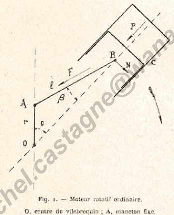

Кроме того, мне совершенно не понятно что это у вас за таинственная сила Р*sin(beta) ?  Откуда взялась? Тоже из альтернативной механики?
Какая альтернативка? Господь с вами, милейший, всё из курса физики и математики за 10 класс.
Итак... продолжим урок.
Р*sin(beta) -это тангециальноя составляющая силы Р. Отражает ту часть силы Р, которая создаёт момент отн. т.С

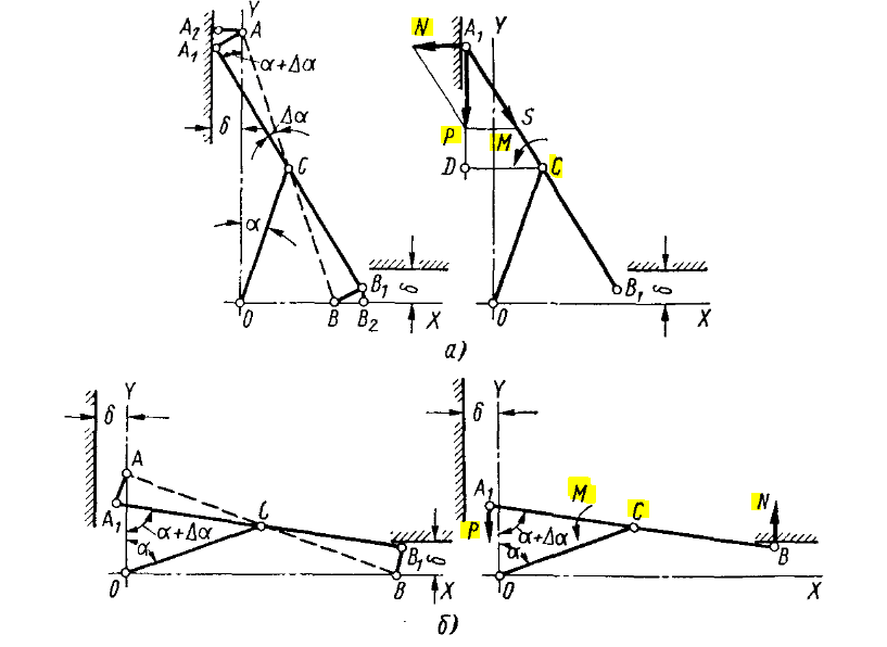

Вы спросили про уравнения, где сумма моментов равна нулю. Я показал. как составил ТАКОЕ уравнение Баландин.
Цитата:Плечом момента от силы Р относительно т.С я считаю расстояние от оси вернхей шатунной шейки до оси нижней шатунной шейки. Вы согласны, что этот вывод не правильный?Или будем упорно отстаивать заблуждения?
Во избежание разночтений я нарисовал. Повторение для нерадивого ученика - мать учения.
Момент на шатуне равен произведению тангециальной сотавляющей силы Р на плечо L.
Mc=F2*L

Дело в том, что С.Баландин расчитывал свои двигатели на основании разложения сил в КШМ. Но откуда-то у него взялся некий момент на ПКВ, про который у нас с Владимиром Александровичем завязалось небольшое обсуждение.
Так как Баландин смело поставил момент на ПКВ, я столь же смело поставил момент на шатуне, при этом указал, чему он равен, как в дальнейшем расклад с моментом приходит к классическому разложению силы Р на S и N., аргументируя это построениями.
Наличие или отсутствие этого момента связано с возникновнием боковой силы N и может уменьшить эту силу на два порядка  в некоторых схемах БШМ. Поэтому разговор считаю достаточно важным для понимания сути преобразования движения в БШМ и его отличия от КШМ.

То есть эта схема КШМ тоже бред?

Но интересна в итоге, для шатуна, результирующая сила. А момента от РЕЗУЛЬТИРУЮЩЕЙ СИЛЫ на шатуне без учета трения в подшипниках головки (в статике или при" бесконечно медленном" вращении) НЕТ и быть не может - иначе не было бы по определению статической неподвижной картинки и никаких нарисованных раскладов сил - так как в динамике появляются совсем другие уравнения с учетом ускорений, моментов инерции, сил инерции и т.д. - это совсем запредельно  для "бесшатунных умов".
Патетика понятна, напор справедливого возмущения тоже. Не понятно, что за зверь "РЕЗУЛЬТИРУЮЩАЯ СИЛА на шатуне". Огромная просьба, нарисовать.
Это Вы в книге видите фигу(с)
Где Вы там момент на шатуне узрели от результирующей силы Fрезультирующая=P-N) ? - любую стрелку "крутящую" к шатуну как итоговый момент всех сил воображаете? - это не так, тот момент действует на блок цилиндра  за счет боковой силы от поршня N на стенку цилиндра и вращает его, цилиндр (и "тянет" шатун за собой в динамике)

Все нарисовано на картинках - результирующая  сила направлена вдоль оси (стержня) шатуна и соединяет оси вращения. Точнее сказать на картинках результирующая сила на верхней головке шатуна - точно такая же навстречу будет на нижней голове шатуна от кривошипа коленвала. Они друг друга уравновешивают и направлены по оси шатуна - отсюда момент любой из этих сил НОЛЬ относительно любой головки и оси вращения шатуна, и система (и шатун)  уравновешены в статике - в динамику Вам лезть рано.
И момент силы всегда приводит к изгибающим нагрузкам , хоть при вращении хоть без оного.

Миллер вам задал вопрос:
"Вы плечом своего "момента" считаете длину шатуна?
Ваш ответ:
Теперь, когда я вас ткнул носом в вашу детскую ошибку, доказав, что согласно правилам механики, плечом силы Р (а не ее момента) относительно точки С длина шатуна L НЕ ЯВЛЯЕТСЯ, вы тут же начинаете вилять и пишите:
Mc=F2*L
Вам не кажется, что в вашей формуле речь идет уже не про плечо силы Р (про которое вас спрашивали и вы ответили первоначально), а выдуманной вами силы F2?
Вместо того, чтобы честно признать свою ошибку, вы полезли изобретать очередной фантастический бред - взяли плечо L и пристроили к нему воображаемую силу.
