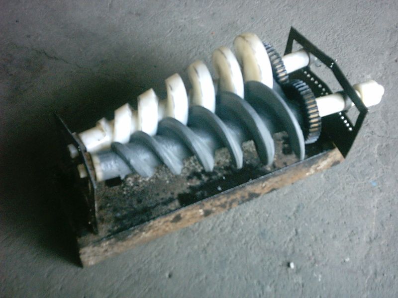

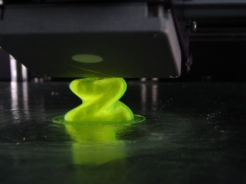

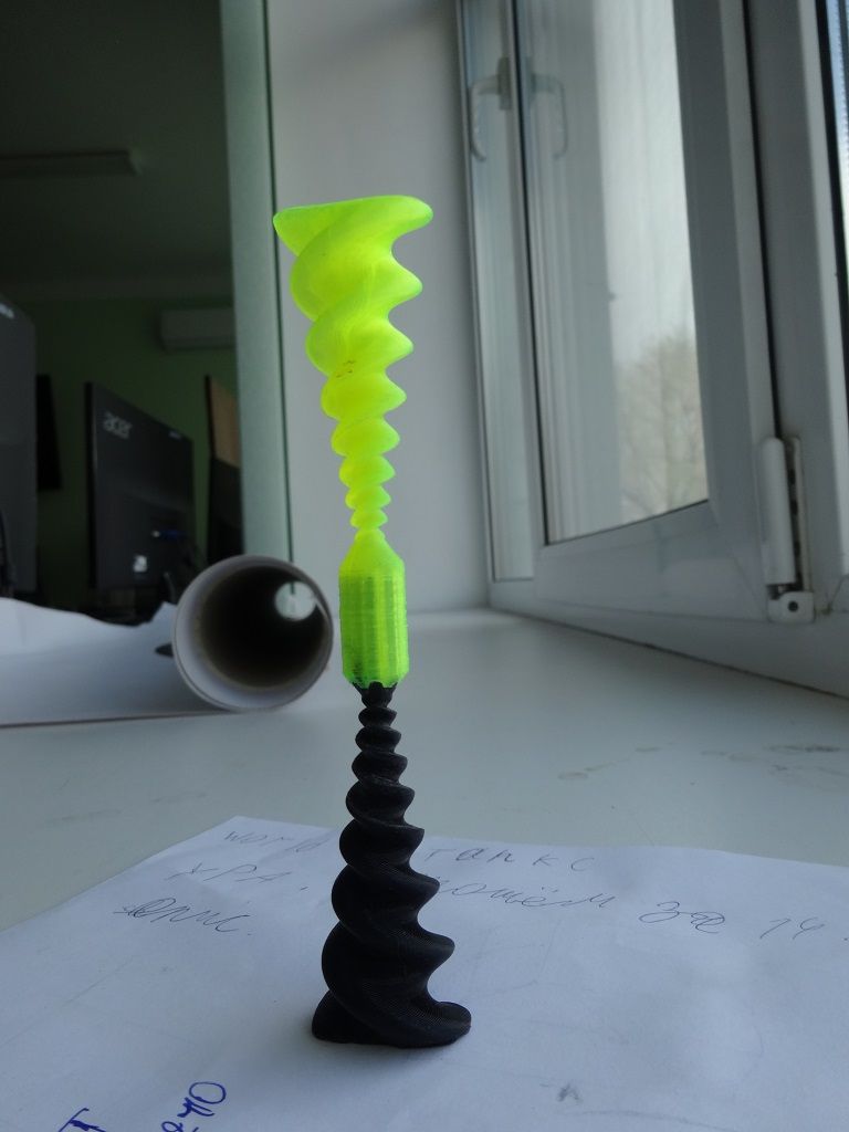

Красивый рендеринг Игорь Петрович! Насколько я понял шаг винта постоянный, а не логарифмический? Ну и раз пошла такая пьянка выкладываю и свои фотки тоже...

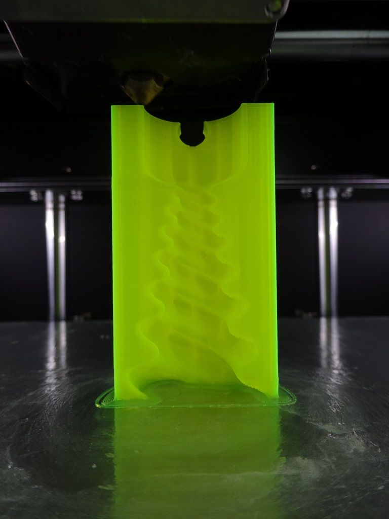

Старший там Горлов, живет в Москве. Но и это не все, есть чувак из Чехии, тоже рисует подобное. Есть еще Некрасов Вадим Георгиевич из Казахстана, даже сделал макет (был "выигран" на это грант) ... Но у него другие профили.
    64,6 КБ · Просмотры: 142
Привет Булат, ... а кто не понимает, откуда ноги растут, то можно посмотреть на то, на каких "китах" строится концепция ротора-статора.
Эти картинки как-то связаны между собой и чем-то реально работающим (или тем что должно вот-вот заработать)?
На одной фотке пятизаходный внутренний винт, значит статор к нему должен быть шестизаходным.
А на другой фотке  -  статор вообще не понятно что внутри - однозаходный что-ль?
Жёлтый статор (на картинке половинка) в собранном виде имеет 3 захода.
