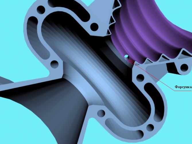

  Много чего теряете с впрысками ...
... Очень сложная картина, не поймать всё в одно на всех режимах.
Вот попалось на глаза "анимэ макета" ... всё оказывается ловится, если поставить форсунку в нужное место.
    30,7 КБ · Просмотры: 142

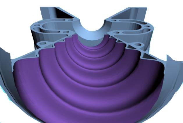

Или вот под другим углом  😉
    27,1 КБ · Просмотры: 138

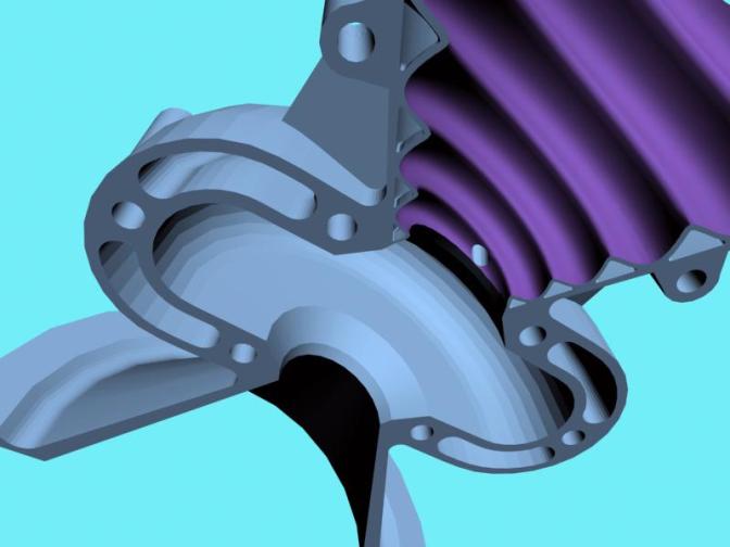

А мне нравится больше вот эта проекция 😉
    20,5 КБ · Просмотры: 138

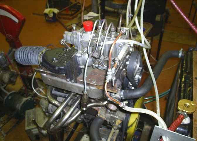

...Есть еще Некрасов Вадим Георгиевич из Казахстана, даже сделал макет (был "выигран" на это грант)...
http://engine.aviaport.ru/issues/66/page40.htmlкак можно понять из материала, автор работает над созданием РВД на азотном монотопливе, которому не нужна компрессорная часть, необходимая для двс на углеводородном топливе, да и температуры там совсем другие.
(Известно, что азотное топливо  при сбалансированном составе горючего и окислителя не требует использования атмосферного воздуха,   процесс  можно вести при температуре не более 500-700[sup]о[/sup]С, это не 2500[sup]о[/sup], о которых все адепты РВД постоянно упоминают)

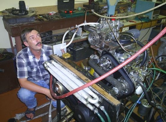

Вообще то азотное топливо, впервые можно сказать в мире на поршневой машине  мы с Макаровым Андреем из Кемерово (он на снимке у меня в лаборатории) запустили, и запустили в дизельном цикле, на том самом первом пилотном образце Барнаульского дизеля ВАЗ-341, который  со степенью сжатия 38. Андрей, разработал всю гамму водонитратных топлив, я построил стенд, и придумал способ "врезки" этого цикла в дизельную комбинацию. На верхнем рис. видна надстройка под второй ТНВД, которое подает топливо в камеру через форсунки (три на сброс, одна в цилиндр). Будет невежливо не упомянуть имя первооткрывателя этого вида топлива -  проф. Трунов из Самары, это в его голове созрела первичная идея хранение водорода в азоте, и создания на его базе монотоплив (эвтктических и заэвиектических смесей), с включенными туда окислителями. Т.е. таких топлив, которым для горения не нужен кислород воздуха (за это его выжили с родной кафедры, где он проработал много лет), а Макаров как практик (с химическим высшим образованием) доработал топлива с точки зрения правильности построения химических композиций. За пару лет до этого Некрасов под руководством Макарова пытался реализовать этот цикл в реактивном исполнении, но у него на этот физический опыт финансов не хватило. Мы не только его запустили, но и сняли индикаторные диаграммы. Топливо с нашей точки зрения очень перспективное, выхлоп 90% водяной пар, а 10% молекулярный азот - абсолютная экология. Во время работы на стенде, из четырех цилиндров, три работало на соляре от насоса типа VE, а азотный цикл на четвертую форсунку от второго - рядного насоса ТНВД. Запуск осуществлялся от штатной системы, а потом переходидили на водонитраты. Испытали массу  вариаций топлив нашли оптимальные композиции: с большей долей балласта в виде воды (водонитратное топливо), с меньшей долей воды... . Когда начинал работать один горшок на водонитрате, а остальные на соляре, сажистый выхлоп практически исчезал - водонитрат полностью убирал всю "дымовую завесу".
На верхнем фото ремешок ГРМ с верхнего насоса снят, на нижнем одет. Июль 2011 года.

Нужно добавить следующее, повышенная степень сжатия для водонитратных топлив пришлась совсем кстати, так как температура самовоспламенения водонитратных топлив выше, чем углеводородных, и примерно находится на уровне 400-450 градусов. Так что степень сжатия 38 идеально подошла к процессу. Среднее индикаторное давление цикла практически на уровне современных дизелей, и местами даже выше. Все виды топлива даже не успели испытать.
И еще одно пояснение. Высокосжатый воздух в камере сгорания по сути является запальной свечей для водонитрата, так, если был посторонний источник нагрева, то и первичное сжатие ни к чему.
