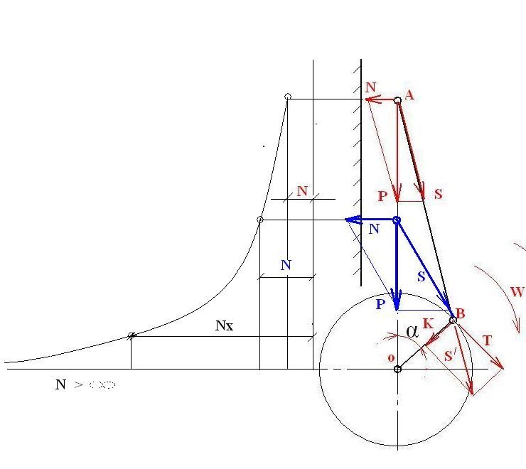

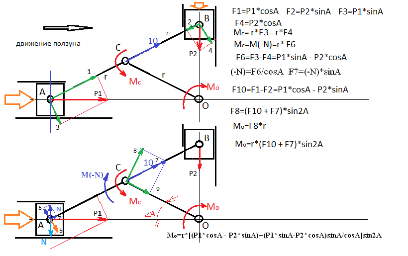

Всем добрый вечер. От уклона Каменева к БШМ, сх 11-б.
Правильное разложение сил в БШМ, не противоречащее разложению Баландина на стр 9, но сильно различающаяся с выкладками на стр.111 .

....Правильное разложение сил.
Не буду оригинален, если скажу, что Вы со своими рисунками, далеки от реальности. Вам сначала нужно усвоить, что векторное определение сил и моментов имеет вполне закономерный и законченный вид - любой момент должен быть направлен либо вдоль, либо перпендикулярно кинематическим связям. Возьмем обычный КШМ, все просто ...
А куда у вас стрелки глядят ? ... в небо.
При равенстве плеча шатуна и радиуса колена сила "N" (когда она примет горизонтальное положение), стремится к бесконечности (в случае с  Баландинскими схемами), потому что присутствует точка "В" ( в вашем случае точка "С"), как избыточная кинематическая связь.
    34,4 КБ · Просмотры: 143
Ваш вариант теории БШМ неправильный, более правильный обоснован Баландиным на стр.9, им же проверен на практике, и не только им. В случае Вашей правоты[highlight] ни один двигатель с БШМ[/highlight] не завёлся бы. Так что Ваш красивый рисунок к реальной жизни БШМ отношения не имеет. Он подходит к КШМ, но это уже другая история...
Статика... В движении сложность на порядок возрастает... Массы, моменты инерции, ускорения линейные, угловые, перетоки кинетической энергии, нелинейный характер изменения сил давления газов ... Жуть одним словом
Да, статика - начинать надо со статики, с построения правильной модели м-ма БШМ. В теории БШМ, которую изложил Баландин в своей книге, есть ошибка - он рассчитывает силы как в КШМ. Я предложил другую, на основе расчёта момента на звене ПКВ (планетарного коленвала).

... мы еще ничего не обсуждали, кроме напоминания об известных азбучных истинах, описанных в учебниках ( в том числе и у Баландина), а вы уже всё опровергаете. Хотя ваш "чертеж", простите, полная ахинея. Рот вам никто не затыкает, общайтесь, с теми, кто готов тратить свое время на расшифровывание ваших ребусов.
Вот одну азбучную истину, из "описанных в учебниках",  я и предложил к обсуждению уже год назад. А именно, разложение сил на ползуне в БШМ/поршне в КШМ, как и почему для КШМ разложение на N и S правильно, и где Баландин ошибся, применив его к БШМ.
Но, к сожалению, азбучная истина была так вбита в головы вполне разумных студентов, что они готовы выдать даже новые правила разложения сил, новые термины, лишь бы не признавать очевидное.
