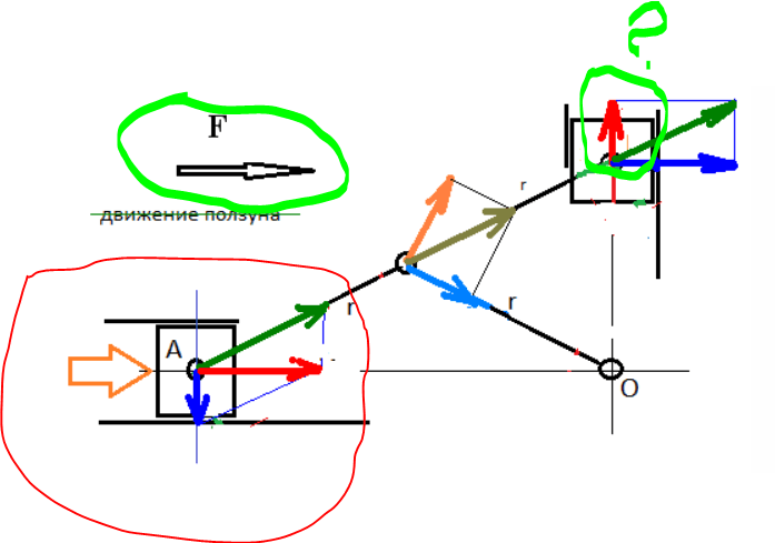

Поскольку весь рисунок люди с высшим и более образованием воспринимают тяжело, пойдем как в школе, шаг за шагом.
На ползун А действует сила Р1, на ползун В сила Р2. Разложение сил предложено на рисунке.
Вопрос, всё ли правильно разложено, или есть где ошибка?
[highlight] ТРЕБОВАНИЕ.[/highlight] Если что-то кому-то не нравится, то надо[highlight] НАРИСОВАТЬ[/highlight] своё ну очень правильное разложение.

Что-то типа того, Edg меня подправит, если не того 😉

Спасибо за конкретную критику.
1).Если у Вас есть сила F, действующая на ползун А, то где сила. которая действует на ползун В? (зелёный вопрос)
2). Ваш расклад правильный ТОЛЬКО ДЛЯ КШМ  (обведено красным). Это сокращённое разложение, в нём нет момента силы F относительно т.С.
Если продолжить моё разложение дальше, то боковая сила появится, но она не будет связана с силой F, а определяется именно суммарным моментом отн. т.С.

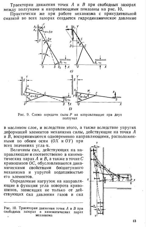

3). Согласно предположению Баландина на стр.12-13 боковая сила N (синие на Вашем рисунке) действует только на одном ползуне - от -45гр до 45 - на ползуне А, от 45 до 135 - на ползуне В, затем следующие 90 опять на ползуне А, потом ещё 90 гр на ползуне В. Обоснование достаточно логичное и подтверждено практикой - иначе сила N (по математике) должна достигать бесконечности и приводить к заклиниванию механизма, что на практике не наблюдается.

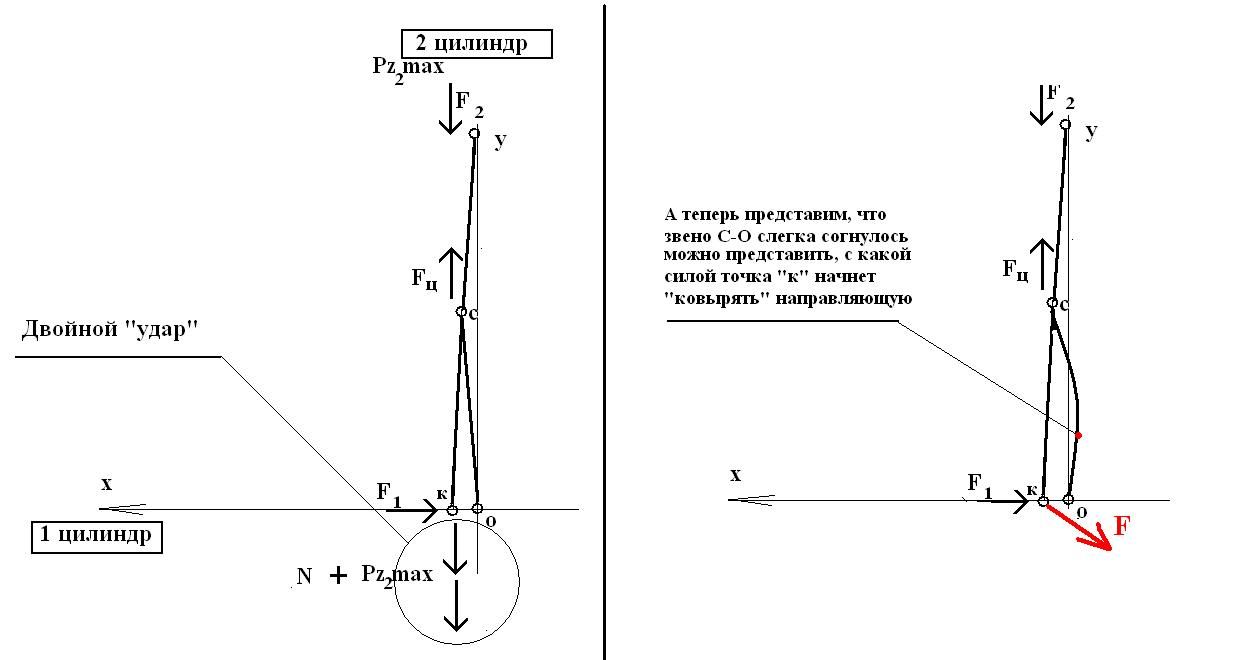

Я и не стремился всё показать, вы же сами определили стратегию минимизации. Что касается второй силы, её  для нас "нет". Нет, в смысле, для объективной оценки выбранного момента времени, потому что если вы начнете добавлять сюда ещё и "лунное притяжение", то мы утонем и в силах и в моментах. Принимается как правило силовая схема, которая передавливает все остальные, её и рассматриваем. У Баландина, если заметили момент (М) крутится против часовой стрелки, это потому что он относится к рамке, а точка "С" (моя коричневая стрелка) как раз и определяет момент силы относительно точки "С" толкающей колено по часовой стрелке, повторюсь, момент направлен по часовой стрелке. И верхняя красная линия тоже верна, не надо на неё вешать встречную силу... .
Сила "N" стремится к "бесконечности" в точках, соответствующих положению рамки в горизонтальной плоскости (см. приложение), тогда, когда поршень пройдет 50% своего хода, сглаживают ситуацию люфты (зазоры). Если бы их не было, не было бы и работающего мотора. Плохо то, что в точке, с максимумом боковой силы "N" добавляется еще и сила, рожденная от второго поршня, если в нем начинается рабочий процесс  со своим Pz max.  Обе силы складываются в одном направлении. Спасут только высокие обороты (Fц- центробежные силы) с усилением "эффекта" от  увеличение массы планетарного вала.  То, что у второго цилиндра (рис.9 Баландина) точка В прижимается к направляющей, для точки "к" (мой рисунок) ничего не меняется, так как она привязана не к точке "В" а к точке "С" - её и рвет в первую очередь. Если в тронковом двигатели силы инерции примерно 15-20% от газовых сил, то в БСМ их нужно увеличивать, до соотношения примерно 1/2, т.е. до 50%.
Если точку "С" убрать из силовой схемы, забыв про механизм с "синхронизирующим валом" в пользу компоновки с "синхронизирующими" шейками, то проблемы БСМ в плане надежности изменятся в лучшую сторону многократно. Я когда проводил патентный поиск по БСМ, начиная с 70, потом 80 а после и 90 годов ...  стал замечать существенную разницу, более поздние патенты по Баландину постепенно стали оснащаться разного рода "демпферами" для оси выходного вала, чаще "ставили" резинки", и еже с ними. А сам Баландин в своем последнем патенте от 1988 года, проведенным совместно с ЗИЛовцами  с "С" нагрузку собирался снимать планетарным карданом. Они даже взяли американский патент.
