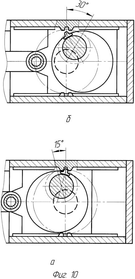

У "шестеренчатой цепи" (в т.ч. включающую промежуточный вал) слишком большой суммированный люфт и недостаточная жескость, чтобы передавать свою долю крутящего момента. Чисто пятая нога.
Мне понравилось решение с "хорошими" направляющими и "одним зубом от шестерни" (замена всей цепи и вала) для проталкивания "шатуна" в середине хода.
(Рисунки к патенту РФ 2406838).
    62,7 КБ · Просмотры: 191

Мне понравилось решение с "хорошими" направляющими и "одним зубом от шестерни" (замена всей цепи и вала) для проталкивания "шатуна" в середине хода. (Рисунки к патенту РФ 2406838).
    Один зуб это ударное восприятие нагрузки, не говоря уж о предельно высоких контактных напряжениях. В обычном зацеплении с полным числом зубьев коэффициент перекрытия по линии зацепления больше единицы и то из-за неточности изготовления и упругой деформации зубьев под нагрузкой может иметь место ударный эффект, которые снижается по мере приработки контактирующих пар. Здесь же в патенте решение явно не работоспособное. По нему высоконагруженные скоростные механизмы работать не могут.
Да, а вот перед Вами Varan сказал что всё нормально, а ещё предложил 3 зуба (а это почти шестерня) :🙂 и запатентовать, а ещё через минуту пост удалил.

неа, я просто представил и понял что лажа, почему догадайтесь сами, хотя если постараться можно сделать и 3
насчет ударной нагрузки не согласен, в этом случае этот один зуб и впадина как бы являются реальной частью виртуальной передачи они только компенсируют неточности и упругие деформации  реального механизма
Побежал патентовать
Согласен что все более-менее нормально, тогда в чем лажа 1 или 3 зуба?
насчет ударной нагрузки не согласен, в этом случае этот один зуб и впадина как бы являются реальной частью виртуальной передачи они только компенсируют неточности и упругие деформацииреального механизма
      Конечно, здесь каждый вправе остаться при своем мнении. Для остальных, кого "мучают смутные сомнения" будет важным понять несколько моментов.
1.  Схема БСМ с зубчатой парой внутреннего зацепления (вместо второго ползуна) не может обойтись без полного числа зубьев по периметру делительных окружностей, потому что должна передавать нагрузку во всем диапазоне углов поворота вала от 0 до 360 градусов, с той лишь разницей, что от 0 до 45 градусов ползун, опираясь на направляющую, будет помогать зубчатой паре создавать крутящий и реактивный момент двигателя, а после 45 и до 135 градусов практически всю нагрузку должна нести зубчатая пара. Далее опять вместе. Поэтому ни 1, ни 3 зуба не решают, а только уводят проблему от реальности. К тому же, из теории зубчатых зацеплений известно, что любой разрыв лини зацепления - это всегда удар, тем более при надежде скомпенсировать неточности.
2.  Известно, что эксцентриковая схема требует принятия минимального отношения хода поршня к диаметру цилиндра (S/D=0,7-0,9), иначе недопустимо растут диаметр эксцентрика и скорость скольжения на его рабочей поверхности. При этом радиус ведущей шестерни всегда равен (1/4)S и в пропорциях Рис.10 он не обеспечит необходимой прочности (об этом у С.С.Баландина есть).  Следовательно, схеме с зубчатым зацеплением требуется длинноходовой механизм (S/D=1,4-2,0). Имеем в итоге противоречащие друг другу требования.
просто представил сначала зубья на стенке как рейку- заскок,они же тоже на внутренней окружности, можно и 3 сделать, причем желательно не эвольвентные а по принципу эксцентрико циклоидального зацепления http://www.ec-gearing.com/?lg=ru
насчет удара я рассматриваю эти зубья как дополнительную кинематическую связь, для разгрузки уже имеющихся а не замене на этом участке движения ползуна

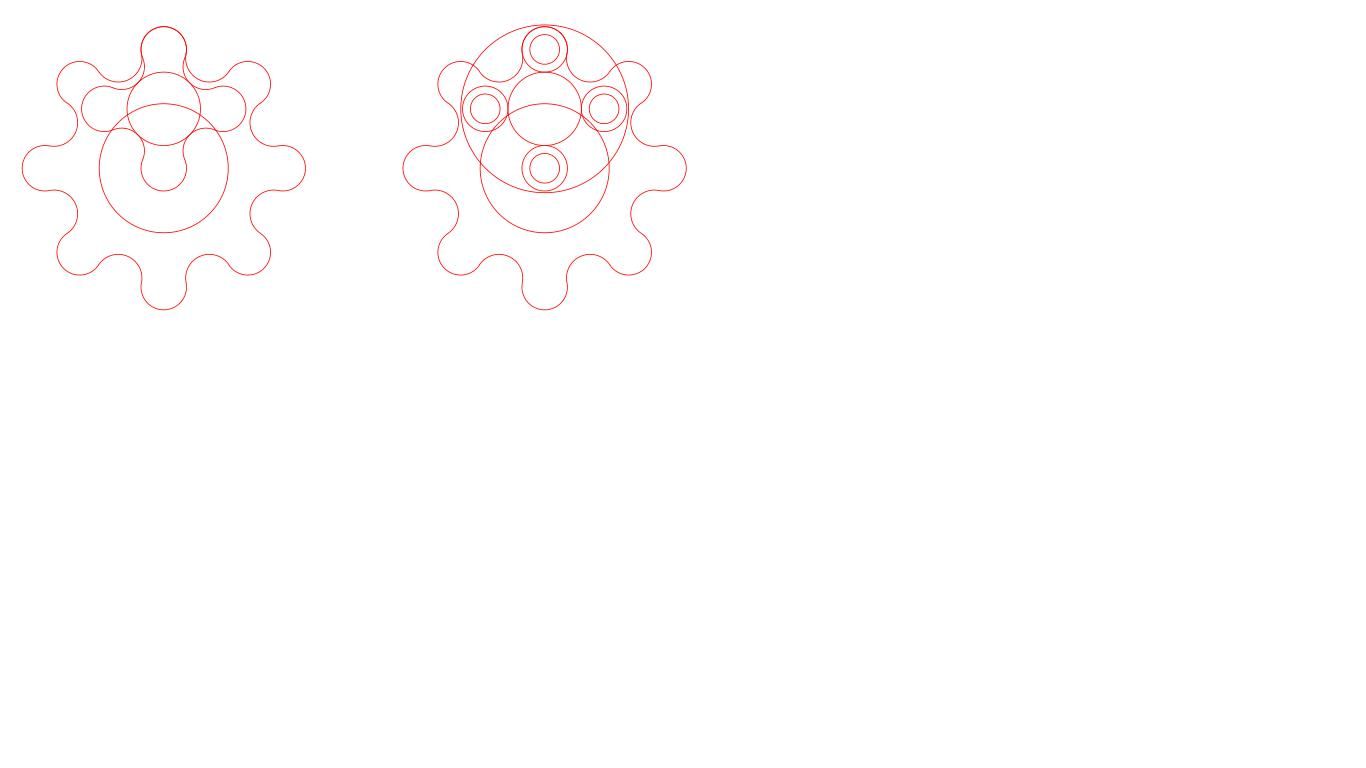

Откуда такая любовь к ЭЦ? Не верьте впариванию. Это зацепление не цепляет, а скользит и расклинивает. По качеству хуже чем зацепление Новикова. Посмотрите тут: http://3dd.blog.ru/214696019.html
А такое зацепление цепляет? Предпочтительно правое: вместо внутренней шестерни на диске 4 (или больше) подшипников?
    29,6 КБ · Просмотры: 188
Мы фрезеровали им шестерёнки. Работает и довольно хорошо, особенно в пищевой промышленности, но дорого и не технологично.
