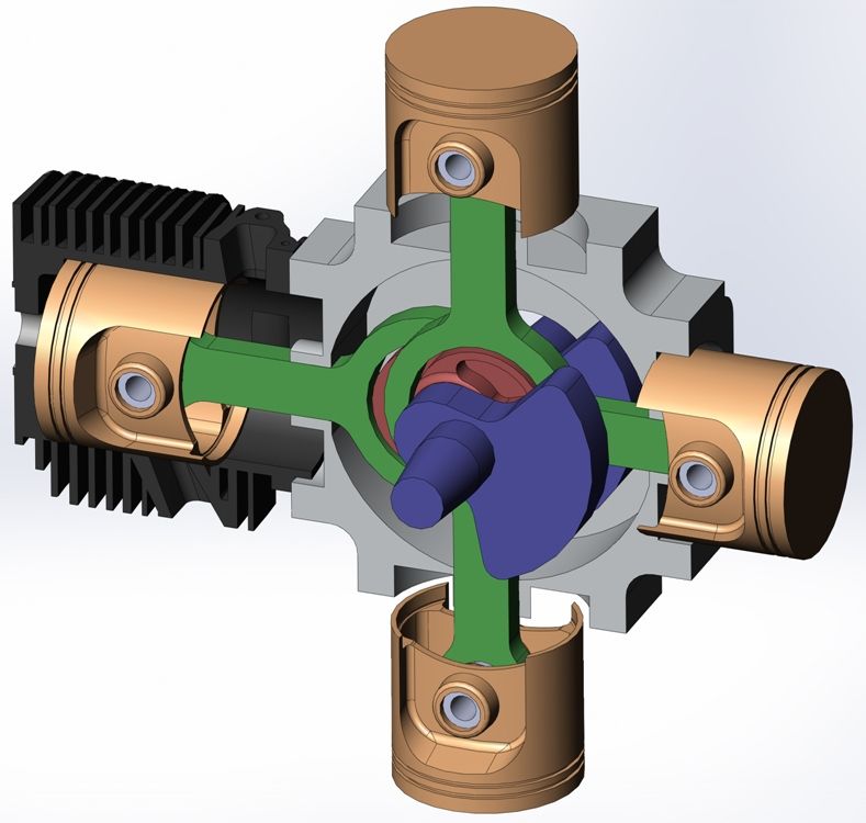

Периодически надирает сделать штуковину вроде приведённой на рисунке.
Двухтактная звезда со стандартным коленвалом и поршнями. Эксцентриситет коленвала 10мм, на нём двойной эксцентрик.
поршни соединяет тяга, она проходит с гарантированным зазором.
Некий гибридный вариант между классикой и Баландиным...
Если крутить за вал в SolidWorks всё вертится. Будет ли работать в реальном двигателе?
поршни соединяет тяга, она проходит с гарантированным зазором. Некий гибридный вариант между классикой и Баландиным...
А что же мешает это сделать! Тем более, что есть действующий образец.  Важно не дойти до абсурда с гибридностью и упрощениями БСМ. Он и так прост!
Не понял, в чем отличие предложения jbiplane от работающего двигателя cloud.
Только не надо про крепление поршня к штоку.
Ни в чем. Двигатель описан в книге Баландина, но сам конструктор такие не делал.
Наибольший опыт по эксцентриковой схеме у Владимира Илларионовича.
Было бы здорово, если бы Валерий сделал такой мотор... 🙂
Только есть недостающие детали.
Если быть точным, то есть упоминание как о возможном варианте двигателя с эксцентриковым механизмом. Как можно описать двигатель, которого Баландин не делал?  🙂
Направляющие ползуны?
Направляющие и ползуны.
Ну это же была картинка, а не проект. Чего стоят только уплотнения квадратных шатунов... ;D

Планируется упрощённый сухой картер, подшипники с заложенной смазкой. Соответственно уплотнений не будет, просто гарантированный зазор несколько сотых миллиметра.
Пока не сделаю анализ типа
[media]https://www.youtube.com/watch?v=dyjzjogipxM[/media]
делать ничего не буду
