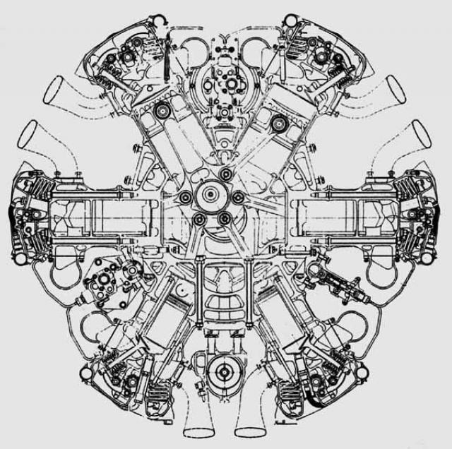

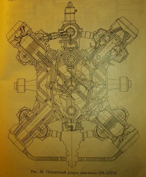

Два слова о габаритах: Jumo-222 C/D - 1160х2630  а  ОМ-127РН - 1707х2487
Юмо - урод с ПДП и двухтактным циклом. ...
Андрей Олегович, ЮМО 222- бензиновый мотор, (см. свечи и ВВ-провода на рис. от А.Г.К.) , дизель с пдп- ЮМО-224... последний якобы хотели в СССР производить, но В.М.Яковлеву удалось "заболать" эту идею, в пользу своей М500...
Так седунов то имел ввиду я думаю с ПДП, он меньше.
Тот что у АГК, больше ОМ и намного!

Ставим рядом поперечные разрезы ЮМО и МБ и сравниваем. К стати, ВД-3ТК был выполнен по той же схеме что и ЮМО. Результат многолетней БСМ эпопеи. Умер Сталин, аферу с БСМ потихоньку прикрыли. Конструкторские бюро занимавшиеся классикой сохранились до настоящего дня. БСМщиков разогнали и правильно сделали. Ну и напоследок для людей увлечённых БСМ. То что вы занимаетесь БСМ нет вашей вины, вы попали под влияние аферистов от моторостроения, а причина в том что у вас нет профильного образования по данной специальности. Понимаю что сложно отказываться от ложных теорий на которые потрачено столько сил и средств. Нравится БСМ, да ради бога, это ваше хобби. А хобби может быть разным.
