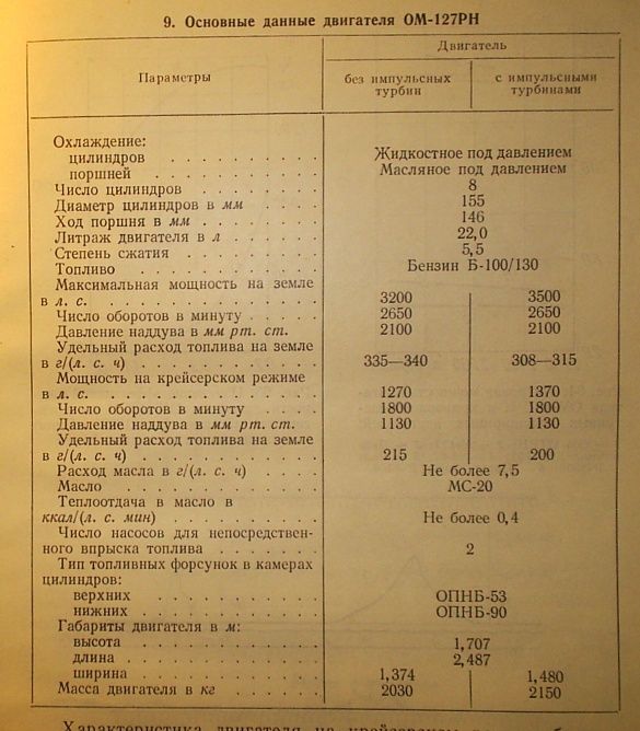

  А теперь посмотрим на таблицу "достижений двигателя" ОМ-127 РН. Весьма примечательная таблица.
   Начнем с простого, в таблице две колонки - с  импульсными турбинами и без. Для справки - все турбины (турбокомпрессоры) импульсные, других не бывает. Автор перепутал горячее с холодным, есть только импульсные выпускные коллекторы, и коллекторы с постоянным давлением. Но есть еще более интересное ... в строчке давление наддува (и в наддувном, и в безнаддувном варианте) стоят одинаковые цифры  2100 и 2100 мм.рт.ст. Что соответствует пи-ка - 2.79, Вот это действительно запредельное значение, таковых величин наддува, до примерно 2000 года, в родном отечестве и в помине не было. И вопрос второй, а откуда такое пи-ка в колонке о безнаддувном варианте.

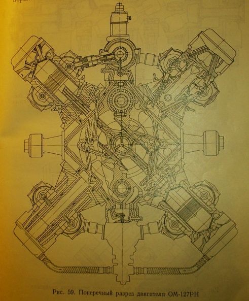

   Теперь по кубатуре. В "двигателе"  22 литра объема. Прописанная мощность - 3500. Сравним с АШ-82, у последнего, рабочий объем в два раза больше чем у  ОМ-127 РН., ничего страшного, разделим на два и вместо 41 литра примем 22, соответственно мощность будет не 1700 л.с, а только 850 л.с. Обороты совпадают. Если перевести мм.рт.см.  (а оно считается в абсолютных единицах) в мПа то давление наддува (пи-ка) составит 0.276 мПа,, т.е.давление относительно полного вакуума. Дальше все просто, надо  850 л.с.х 2.76= 2346 л.с.  (где степень повышения давления Рк/Pо а в цифрах- 2.85/1.033)
  Расчетная мощность двигателя ОМ-127РН  равна  2346 л.с вместо якобы получаемых 3500л.с. К сказанному следует добавить, что и цифра 2346 завышена, и причем изрядно, при таком давлении наддува температура воздуха на входе в ДВС будет запредельно высокая, поэтому необходим охладитель наддувочного воздуха, а это еще сопротивление, после охлаждения давление упадет  до 2.50 мПа, мощность также уменьшится до величины 2150 л.с

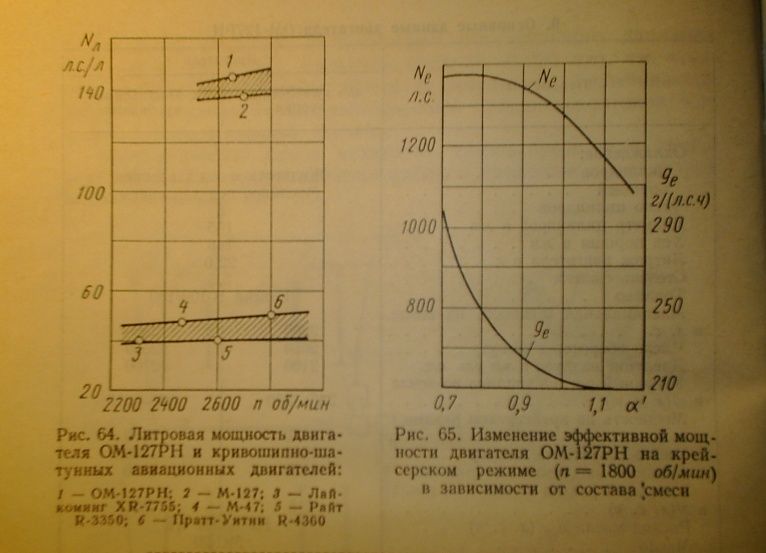

Господа, в особенности Андрюша, обратите взор на верхнюю таблицу и объясните пожалуйста. Как у авиационного мотора с максимальной мощностью на земле 3200 л.с. мощность на крейсерском режиме 1270 л.с. У обычных поршневых моторов мощность крейсерского режима составляет от 0,6 до 0,8 от взлётной мощности. У ОМ имеем 0,396. Только не нужно сказок-рассказок про "экспериментальность". Удельная масса двигателя для такой взлётной мощности тоже не впечатляет 2030/3200=0,67. Обычные поршневики такой мощности имели удельную массу, например ВД-3ТК 1620/3500=0,46. Мощность этого двигателя на крейсерском режиме2500,  2500/3500=0,71

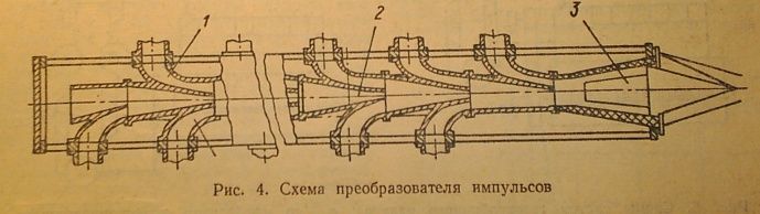

   ... В приложении, рисунок импульсного коллектора, описанного в справочнике Дизеля 1977 года. Коллектор, как мы видим есть, и любая турбина (точнее турбокомпрессор) работает от импульсов газа, поступающего в неё  из изолированных объемов рабочих отсеков двигателя. Больше объяснять здесь нечего. Вернёмся к таблице и книге Баландина. Автор пишет о революционных преимуществах БСМ, тогда как на практике для поднятия мощности использует ТУРБОКОМПРЕССОРЫ, спрашивается, а при чем здесь БСМ. Для понимания, есть  неплохая статья, рассказывающая о происхождении"лошадок" ( http://www.kolesa.ru/article/proishozhdenie-loshadok-kak-pravilno-forsirovat-atmosfernyj-motor ) , в ней доходно объяснено откуда берется мощность. Соответственно, Рис.65 (что выше) легко объясняет "природу" высокой мощности БСМ. Все преимущества получены за счет применения турбокомпрессора с параметрами, которых "в природе, в то время еще не существовало". Если на любой из сравниваемых двигателей поставить турбину, то их литровая мощность будет не ниже. В книге о БСМ в самом прямом смысле, применена подтасовка фактов исходных параметров.
   Следующее. в таблице 9 (см. выше), указана геометрическая степень сжатия ОМ127-РН равная 5.5. С учетом степени повышения давления в турбокомпрессоре 2. 76 фактическая степень сжатия станет равной 15.5. С учетом применения "Бакинского" бензина, у которого детонационная стойкость ограничена степень сжатия 7.5 (или около того), можно со 100% уверенностью сказать, что машина взорвется уже при пуске. А что на номинале, а на номинале, расчетная температура воздуха  при входе в цилиндр составит 420 градусов Кельвина (или 147 Цельсия). Отсюда следует, что двигатель от перегрева либо "даст клина", либо на первой трети хода цилиндра к ВМТ произойдет детонационное возгорание - в данном случае неизвестно, от чего лучше умереть, от пожара или от удара молнии. Резюме, степень сжатия понизить нельзя, двигатель будет не запустить, но даже если он и заработает, экономичность будет крайне сомнительна, ибо геометрическая степень сжатия крайне мала, соответственно двигатель останется с низким термическим КПД >>> Потому, что для получения высоких параметров газа на выходе (для того чтобы сподвигнуть турбокомпрессор на производство большого количества воздуха) придется ограничивать степень расширения, открывая значительно раньше выпускные клапана, а это значит, что мы снижаем степень расширения в цилиндре, в ущерб экономичности рабочего процесса, при этом вырастает мощность, но очень мало экономичность. Да и откуда возьмется экономичность на такой низкой геометрической степени сжатия.
   Алексей Геннадьевич, на этот вопрос мы уже пытались ответить совсем недавно на стр.425. Тут проблемы похлеще. Продвинутый инженер-двигателист никак не может представить наличие наддува без турбины и удивляется откуда в таблице стр.65 наддув 2100мм рт.ст.

  Например, в том, что бесшатунник можно сделать с возможностью быстрой замены поршней, направляющих штоков и поршневых колец без разборки всего двигателя. Причем у такой схемы на 20% меньше размер размаха цилиндров по крайним точкам и заметно меньше масса всего двигателя независимо от размерности.
"Мастер" вновь решил блеснуть   знанием технических терминов, и вместо слова "мидель" применил слово "размах".

Понял. Называется не верь глазам своим. 2030 кг двигателя ОМ это меньше чем 1620 кг двигателя ВД-3ТК.

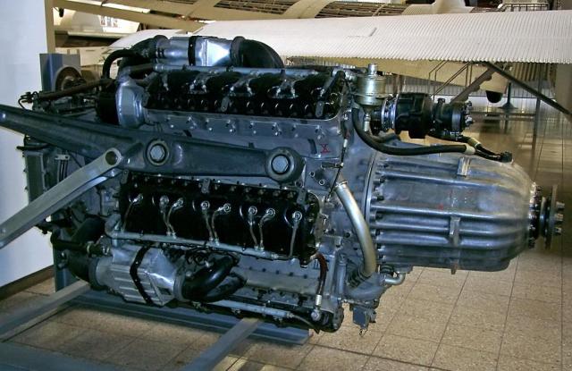

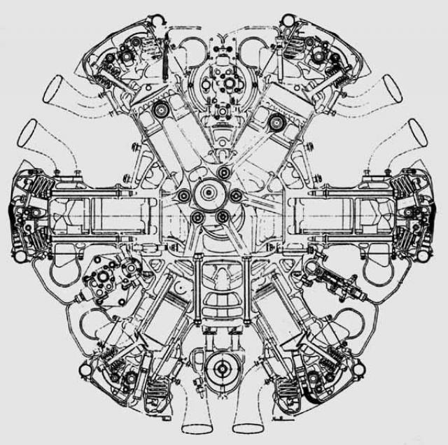

Немецкий двигатель Jumo-222 C/D весил 1180 кг при 3000 л.с. в безнаддувном варианте и рабочем объеме в 55 литров !!!, тогда как ОМ-127РН при мощности 2150 л.с (согласно моим расчетам) весил 2030 кг при рабочем объеме в 22 литра. Т.е его литраж вдвое меньше чем у немцев, при вдвое большем весе. Бааа-альшое достижение отечественного машиностроения.
Смотрим картинку, на фоне железа не видно рабочего объема, настолько он мал при огромной массе. Два слова о габаритах: Jumo-222 C/D - 1160х2630  а  ОМ-127РН - 1707х2487
   Алексей Геннадьевич, я разобрался в чем тут дело. На графике Рис.65 в тексте указано, что крейсерский режим имеет 1800 об/мин. На предыдущей стр.65 под обсуждаемой таблицей записано, что на этом режиме 1820 об/мин проводились испытания на стенде с наддувом 1150 мм.рт.ст., т.е. при крейсерском режиме. Для него и построены графики и диаграммы. Отношение давлений наддува на крейсерском режиме к наддуву на земле 1150/2100=0,548. Это дает возможность определить крейсерскую высоту, потому что величина 0,548 равна относительной плотности, показывая степень изменения плотности атмосферы с подъемом на высоту. По стандартной атмосфере, если учесть поправку на изменение температуры, крейсерская высота была принята 6000м. Для этой высоты взлетная мощность ОМ-127РН будет равна Nвзл=3200х0,548=1754л.с.; Номинальная  Nном=0.9Nвзл=1754х0,9=1579л.с. и крейсерская Nкрейс=Nном х0,8=1579х0,8=1263л.с. Как видите результат с отклонением 0,6% совпал с крейсерской мощностью 1270л.с. в таблице на стр.65.
Я когда первый раз увидел эту таблицу, решил, что крейсерский режим достигается отключением половины цилиндров этого двигателя. Это эксклюзивное качество этого двигателя.
Юмо - урод с ПДП и двухтактным циклом. Кстати, мечта Костенко... ;D Причем только его.
Его компактность достигнута дорогой ценой, не даром от Юмо избавились при первой возможности.
А ОМ - нормальный двигатель с 4 клапанами на цилиндр (полость).
