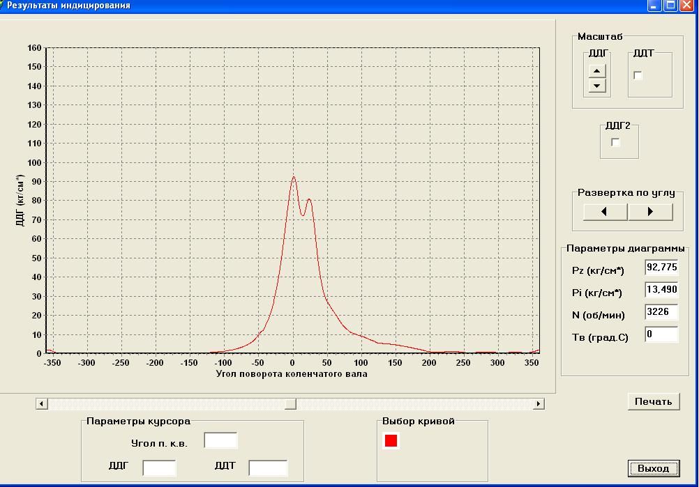

Ниже, образец индикаторной диаграммы двигателя "Ивеко". Коммон-рэйл, и всё такое, красная линия - отражает сгорание, горб в районе ВМТ, и найдите мне влияние поршневой группы на показатели, представленной мною, площади индикаторной диаграммы. Для справки, второй горб, это второй подвпрыск от электронной форсунки.
    103,8 КБ · Просмотры: 106

   Давайте лучше поговорим об индикаторных диаграммах. Попытаюсь более подробно объяснить присутствующим, которые не могут понять разницу  между тепловыми процессами, отображенными индикаторным КПД, и механическими потерями, которые связаны с  перемещением поршня.
    Что такое индикаторный КПД, представленный на диаграмме, он отражает лишь положительное сальдо (Pi) между затратами на сжатие газа, осуществляемое при ходе поршня к ВМТ  и, полезной работой на расширение, при движении поршня от ВМТ к НМТ, всё.
   Остальное учитывает эффективный КПД, рост которого связан исключительно со снижением механических потерь. И каким образом поршень подойдет к ВМТ  - "слева" или "справа", "быстро" или "хорошо", никого не волнует, главное, чтобы с минимальными потерями: на перетекание газа в картер, с наименьшим трением о стенку цилиндра тронка поршня (или крейцкопфа поршня), минимального трения поршневых колец, минимальных потерь на газодинамику в во впускных и выпускных коллекторах, минимального трения в гидродинамически работающих подшипниках скольжения, или гидростатических опорах трения,  минимальных потерь на привод ГРМ, клапанов, минимальных потерь в водяной помпе, генераторе, масляном насосе, турбокомпрессоре, топливоподающей системе ... . Кажется достаточно.

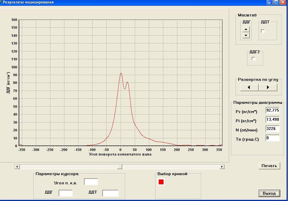

    Перечисленное, это вспомогательные системы, нацеленные на одно, обеспечить успешное протекание рабочего процесса, и всё. Но не наоборот. Индикаторная диаграмма отстраивается исходя из набора неких предпосылок, или что вы хотите получить на выходе: изохору, изобару, или смешанный рабочий процесс, под это дело выбирается тип двигателя, бензиновый дизельный, газовый. Далее определяетесь с типом топливной аппаратуры, к примеру под дизель требуется насос и форсунки, выбираете способ топливоподачи, механический, электронный, смешанный тип, далее задаете закон впрыска под тот тепловой цикл, который хотите получить. Для примера вам две картинки дизельного двигателя но с разными рабочими процессами, в первом , смешанный рабочий процесс (больше напоминающий работу бензинового двигателя)  отражающий работу дизеля с системой питания от Комон-рейл (аккумуляторной системой топливоподачи), второй с изобарным рабочим процессом. Первый отстроен под степень сжатия 19 второй под степень сжатия 38. Посмотрите на максимальное давление (Pz) оно практически равное, но зато какая красивая полка на втором графике, никакого "рваного" рабочего процесса вблизи ВМТ. На первом примере - смешанный рабочий процесс Тринклера-Сабатэ, на втором - рабочий процесс от Рудольфа дизеля. Если отработать все пункты СВСС (пост 12986), то в силу того, что термический КПД такого двигателя выше из-за роста степени сжатия - 38 / 19, то вот вам и цель. 😉
    103,8 КБ · Просмотры: 113

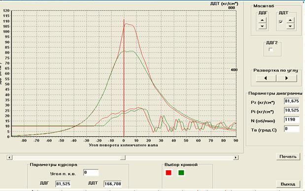

    50,6 КБ · Просмотры: 110
По последнему графику даю более подробное объяснение:
"...Низкие показатели конца давления сжатия (двигатель ВАЗ-З41) позволили  в двигателя со [ch949] = 38 «поперемещать» рейку топливного насоса в направлении более раннего впрыска. После того, как топливный насос был сдвинут на 10 градусов ранее установочного угла,  настроившись на режим работы, близкий к циклу Тринклера-Сабатэ разница в максимальных давлениях сгорания приподнялась, и  вместо  8.167 мПа составила   10.792 мПа к Расход топлива остался без изменений, но нагрузки на детали движения увеличились  на 32%. Что вовсе не означает, что простое перемещение рейки топливного насоса по ходу вращения должно приводить либо к экономии топлива, либо к снижению максимальных давлений сгорания в цикле. Хотя сам факт регулирования  нагрузки на кинематические звенья весьма   показателен,  и указывает на то, что рост "индикаторного давления" возможен без увеличения  механических потерь."
