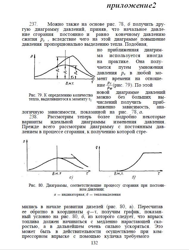

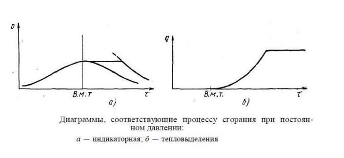

   На рисунке у него изобара, а в тексе, двухфазный впрыск, между ними явная нестыковка, видимо не зная, что у меня еще не было подано заявки, они решили подстраховаться, и подали заявку на несколько другую "затею", а вот рисунок ИЗОБАРНОГО тепловыделения остался.

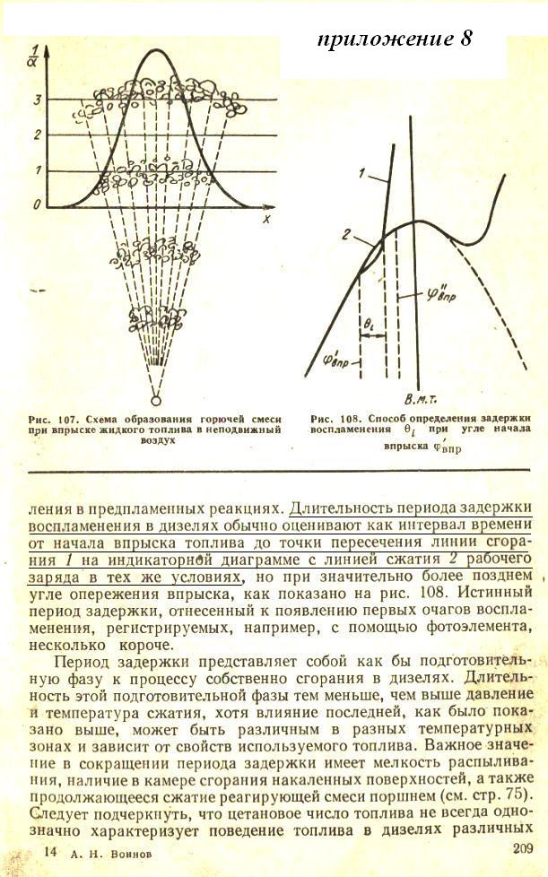

   Несоответствие текста патента Русинова с приведенными им рисунками - от каждого впрыска, неважно, когда он был, на индикаторной кривой должен быть "всплеск" (подвплеск) тепловыделения, а на рисунке этого нет и в помине. Второе, авторы описывая первый подвпрыск пишут : " первую порцию топлива впрыскивают в течение периода задержки воспламенения в количестве, равном 14-26% от суммы двух порций, а вторую - после окончания периода задержки воспламенения первой порции.  ". Отметим явный маразм первого подвпрыска в течение периода задержки воспламенения !!! интересно, задержка воспламенения от какой дозы топлива "накрыла" пилотную дозу, если эта пилотная доза является самой первой частью топлива, поступившей в двигатель, и только она и может создать ПЕРИОД ЗАДЕРЖКИ ВОСПЛАМЕНЕНИЯ - другого не дано.
Кроме этого: Есть некоторый нюанс. Они пишут, что вторая порция должна впрыскиваться равномерно. А мы знаем, что для поддержания полки (постоянного давления), необходимо впрыскивать топливо, с увеличением подачи, по мере увеличения объема над поршнем.!!! Для подтверждения моих слов, смотрим приложение, где выложен фрагмент книги Брозе, о характере впрыска - для получения изобары впрыск топлива нужно производить не равномерно, а с нарастанием топливоподачи !!!, комментарии, как говорится излишни.
Кроме этого: Нельзя впрыснуть первую порцию топлива в период задержки, ибо задержка есть производная от впрыска... как и тень от предмета появляется исключительно при наличии освещения объекта от естественного, либо искусственного источника света, но не наоборот !!!

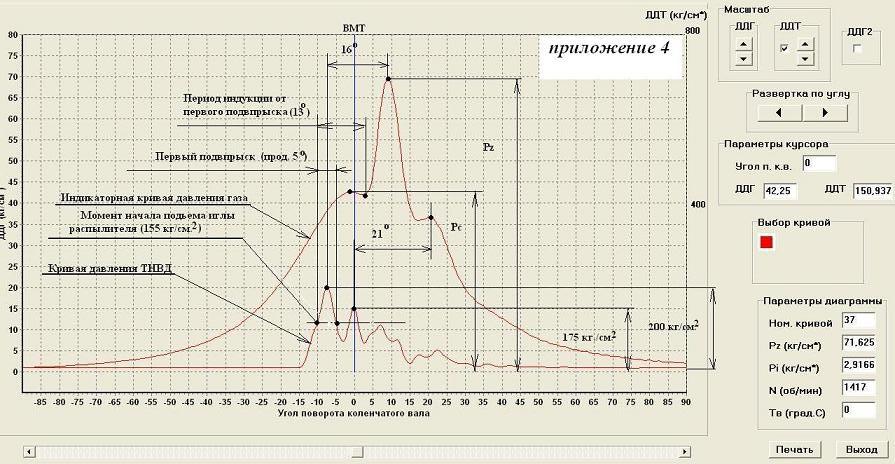

Некоторые приложения большого объема,не влезают, так что ограничимся тем, что даю. Следующие вкладки как вложения к опровержению патента Русинова:
    89,2 КБ · Просмотры: 130

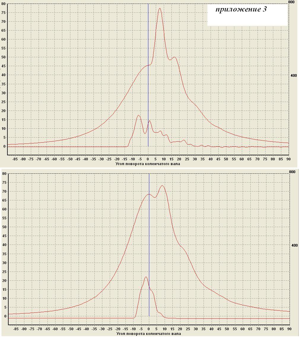

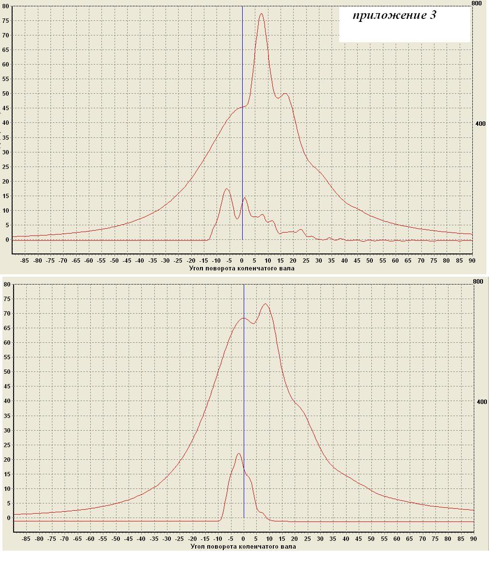

Повторяю индикаторную диаграмму с приложением 3.  Она очень показательна. Ибо наверху, индикаторная диаграмма дизеля ВАЗ-341 со степенью сжатия 23, а внизу ВАЗ-341 с со степенью сжатия 38.
Существенная разница. Верхняя диаграмма, дизель молотит как "ТРАКТОР", а нижняя диаграмма - мотор просто шелестит.  Наверху Смешанный рабочий процесс Тринклера-Сабатэ, а внизу - изобарный рабочий процесс, по патенту Седунова. Где выше нагрузки, правильно, наверху, потому как давление выше, и скорость нарастания давления тоже -   разбираемая ранее по кусочкам , ЛЯМБДА.

   На верхней части рис.3 - жесткое сгорание с большой задержкой самовоспламенения. В чём причина такого состояния, а причина одна, воздух при сжатии не нагрелся до нужной температуры самовоспламенения соляры. Чтобы процесс ускорился, вводят так называемое понятие, как пилотная, или запальная доза топлива. Что это такое. Это некоторое количество топлива, сгораемое на такте сжатия  (в цилиндре двигателя) для дополнительного разогрева сжимаемого воздуха. А задержка самовоспламенения обусловлена тем, что запальная доза топлива при испарении, отбирает часть теплоты от сжимаемого воздушного заряда. Цикл "проседает". Так вот, пока он проседает, остальное топливо как впрыскивалось, так и впрыскивается, и в цилиндре двигателя накапливается заряд топлива, который ждет инициирования. И чем больше задержка, тем выше горб от взрыва,тем жестче рабочий процесс. Вот как раз тот рисунок сверху этот момент и отразил. Топливо подают, а оно не самовоспламеняется, и не самовоспламеняется, а потом как "бухнет разом", и вот тебе тракторный звук и резкий рост давления в цилиндре. При СВСС воздух сжимается до такой температуры, где его уже не нужно разогревать пилотными и запальными дозами топлива. Температура воздуха такова, что даже в случае "просадки" она гарантированно зажжет всю соляру. Налицо сокращение задержки самовоспламенения, и снижение жесткости работы дизеля, что повторюсь, и отражает второй рисунок (плавное нарастание давления).
Постулат седунова: где меньше нагрузки, там тише работа! 😱
При всем уважении к полученным результатам
- "как "ТРАКТОР" и "просто шелестит" не есть акустические показатели двигателя ...
- "Где выше нагрузки"- какие нагрузки?-на сравниваемых ИД (приложение 3, см пост 13684) нет ни величин Рi ни величин цикловых подач топлива... (последнее - Gц - Вы вообще ни на одной ИД никогда не указываете. ИМХО, с величинами g[sub]i[/sub] - g[sub]e[/sub] есть проблемы...) Ежели " нагрузки" - это о мех.нагрузках, то Рz = 74 и 77 бар с учетом точности индицирования - практически одинаковые величины...
Не надо так строго относиться к представленной информации. В данном случае диаграммы были использованы ранее для опровержения другого патента. А сейчас, попутно (раз пошла такая пьянка), я их использовал  для объяснения смысла рассматриваемого вопроса, без его количественной оценки. И только так. По расходу топлива, на нашем комплексе по индицированию нет канала по измерению Gr, поэтому расход топлива замеряют весовым способом. Что есть. В перспективе, планируем установить дифференциальный расходомер топлива, с аналоговым выходом. И раньше бы поставили, но надо программное обеспечение переделывать, с учётом топливоподачи, а разработчику пока не до этих "мелочей". Потом новые кабели впаивать в комплекс надо, коробка для этой переделки не предназначена,нет нужного объема и т.д.
Акустические показатели. т.е.децибелы  никто не снимал. Но двигатель со СВСС работает значительно тише и мягче. У меня сохранилось видео для сравнения в том и другом случае, там и звук записан, можно сравнивать.
    Идут нестыковки по параметрам. На ранее показанной индикаторной диаграмме давление сжатия составляло 90кг/кв.см и утверждалось, что там степень сжатия 38, хотя по проверочному расчету получается 28,9. Здесь давление сжатия 68кг/кв.см и тоже утверждается, что степень сжатия 38, но пересчет показывает, что для этого начальное давление в цилиндре должно быть наполовину меньше атмосферного или показатель политропы сжатия должен иметь нереальные значения. По диаграмме ВАЗ-341 давление сжатия 46кг/кв.см тоже не подтверждает степень сжатия 23 и фактически лежит в пределах 16-17.
Напрашивается мысль, что это диаграммы других двигателей.

Для остальных. Индикаторные диаграммы снимались в последнем случае для ВАЗ 341, на сопоставимых оборотах, и нагрузке. В прошлых случаях, это были другие обороты, и другие нагрузки... и другое семейство двигателей, другой размерности, и у них у всех разные камеры сгорания... .
...Напрашивается мысль, что это диаграммы других двигателей.
и другое семейство двигателей, другой размерности, и у них у всех разные камеры сгорания... . [/size][/font]
И работали они в разные годы, в разных городах, и даже в разных странах, и на разных топливах.
Но прошу заметить: все работали отлично и очень тихо. Правда точный расход топлива и уровень шума не измерялся, но этого и не требовалось - и так было очевидно, что двигатели работали очень тихо и чрезвычайно экономично  ;D
