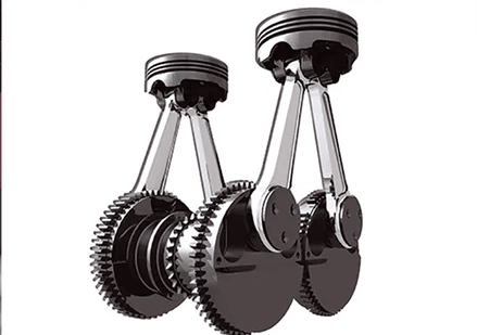

Заходил с телефона, не мог понять, что обсуждаете. Зашел с компа, ссылка открылась. Для таких, как я, прикладываю с сайта картинку, чтоб знали о чем разговор.

Уважаемые коллеги!
По этой ссылке можно познакомится с первой реализацией в двигателе схемы с двумя шатунами на поршне и зубчатой парой между двумя КВ:
https://newatlas.com/yanmar-dtorque-111-turbo-diesel-50hp-outboard/51675/
Решение не перспективное, но тем не менее воплощенное.
Такой бы интузиазм и ресурсы да в правильное русло.
А.какие проблемы в данной конструкции?
Как какие проблемы? Неужели  Вы не видите? Классическая избыточная кинематическая связь и всё-всё с этим связанное! И в качестве приятного бонуса удвоение массы коленвала, шатунов))
Удвоение массы здесь точно не будет,поскольку нагрузка от поршня распределяется на два кривошипа и запас прочности можно уменьшать,а вот по уравновешенности бонус присутствует вне конкуренции.

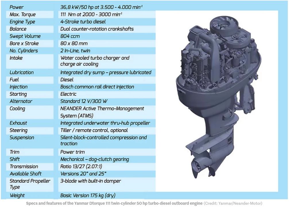

Авторы добились реальных замеренных характеристик, используя простые технологические решения и будут его серийно производить.
50 сильный низкооборотный ресурсный подвесной лодочный дизель, прошедший полный цикл заводских испытаний Янмар, с весом 175кг принесёт своим создателям ощутимую прибыль.

Авторы добились реальных замеренных характеристик, используя [highlight]простые технологические решения[/highlight] и будут его серийно производить.
Ну, если два шатуна и два коленвала - простое решение уравновешивания двухцилиндрового дизеля, то что же тогда сложное? А уж вес авторы как-то не сильно стремились уменьшить, поэтому даже не заявляли какие-то значения.
"Они свои дизельные мотоциклы с 2005 года пытают и проблем с шестерёнками никогда не имели." - и только сейчас продажи - Вас это не смущает?
"Янмар, с весом 175кг принесёт своим создателям ощутимую прибыль." - свежо предание, но вериться с трудом.
