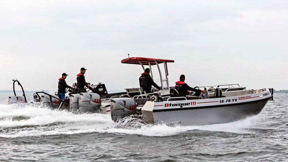

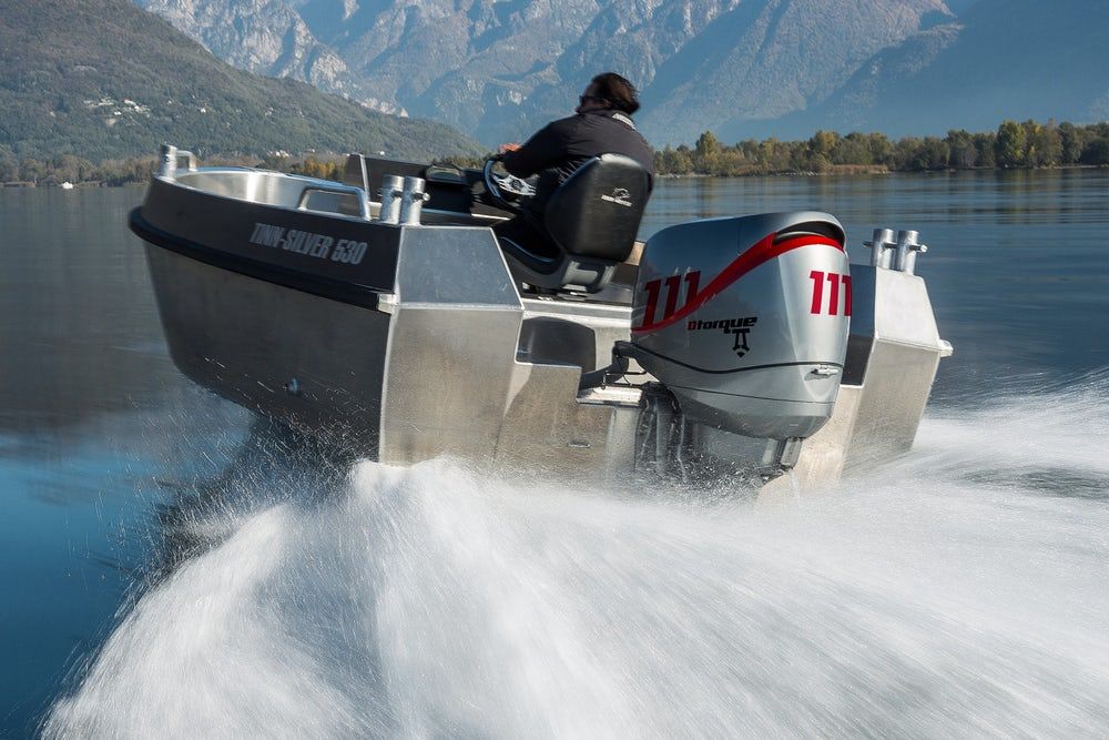

развития у неё нет.https://www.neander-motors.com
Компания создана в 2003
The foundation of the Neander motor vehicles GmbH in 2003
И только в 2009 начали реально работать
Команда неандер достаточно быстро добилась большего чем вся местная тусовка и их лодочный дизель серийно производится. С июня 2016 мотор можно купить под брендом Янмар за 28000 евро.
www.yanmarrus.ru готов поставлять и сами моторы и запчасти
    102,1 КБ · Просмотры: 133
    81,9 КБ · Просмотры: 130

    Мы это уже обсуждали. От последствий пиковых изменений крутящего момента по углу поворота вала не спасает даже упругая муфта демпфер, и контактные поверхности зубьев изнашиваются неравномерно, что также имеет нерадостные последствия. Правда, этого можно избежать приданием рабочим поверхностям высокой твердости при максимальной точности профиля, что приведет к заметному росту стоимости мотора. Мне, например, совсем не нужен, указанный выше, мотор за 28000 евро, когда туже мощность и больший ресурс можно получить за сумму в 10раз меньше.
