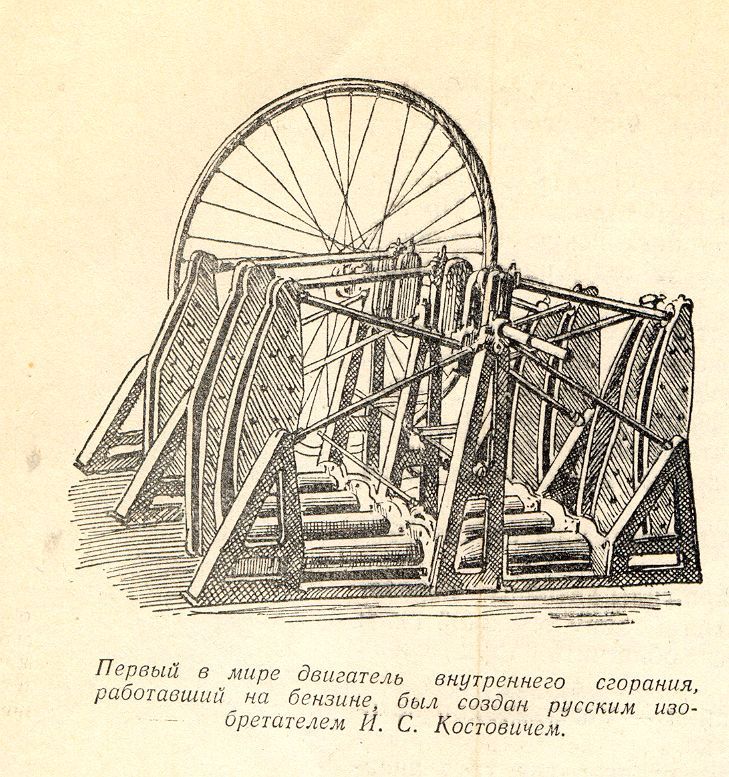

старый знакомый ПДП

ПДП! Имени Костенко.
Миллер, ты формально прав. Сербохорватская фамилия Костович, польская Костюшко, восточноукраинская Костенко соответствуют русской Константинов. Так что, Костович и Костенко это одно и тоже. Сразу спешу успокоить тебя, я на авторство этой схемы не претендую никак, от слова совсем. Ну и напоследок. Мне всё равно чем ты занимаешься, это твоё личное дело. Есть свободное время, да ради бога. Не трогай меня и я тебя не трону.
