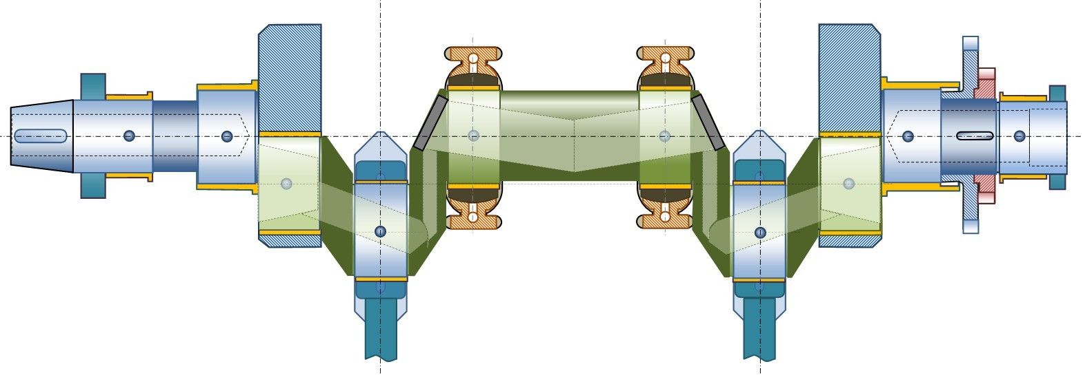

     Ниже привожу рисунок одного из вариантов БСМ для рядного 2-х цилиндрового 4-х тактного бесшатунного двигателя воздушного охлаждения. Схема применима и к оппозитному 4-х цилиндровому бесшатунному двигателю.
Как видите, соединительного вала здесь нет. Условие синхронности работы водильных кривошипов выполняется.

Давайте хоть двойной опорный подшипник со стороны отбора мощности сделаем!
    Андрей, там видно, что с каждой стороны валы водильных кривошипов имеют по два опорных подшипника скольжения.
Кривошипы - да. Я имел ввиду сделать два подшипника на опорной шейке КВ, на той, которая ближе к винту.
У Вас же это не эксцентриковый вариант, а коленвальный  🙂
Но - без соединительного вала.

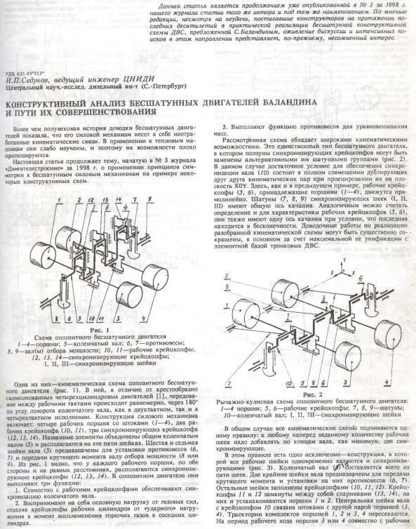

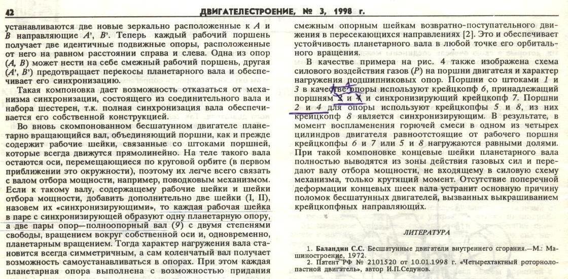

Вот две ключевые страницы из номера, прочитав которые, любой человек с мало мальским техническим образованием поймет суть решенной проблемы.
     А зачем? Межцентровое расстояние осей цилиндров итак большое - балка на двух парных разнесенных опорах и, дополнительно, дуги сопрягаемых поверхностей подшипников скольжения водильных кривошипов при восприятии радиальной нагрузки. Этого вполне достаточно.
      Есть и плюс у большого межцентрового расстояния - дополнительная компенсирующая масса на сторону ползунов без штоков и поршней. В изображенном на рисунке положении центробежная сила от этой масса складывается с центробежной силой от противовесов водильных кривошипов, а при развороте выходного вала на 90 градусов они разбегаются на 180 градусов и с добавкой массы ползунов без штоков и поршней уравновешивают друг друга. Так достигается полная уравновешенность в рядной схеме.
Вы все таки попали под "обояние" син ...хронических шеек. 🙁
Я веду речь о соосности опорных подшипников кривошипов.
Сам КВ нормальный, так как симметричный и даже не трех парах направляющих, а на 4 х. На мой взгляд - перебор, но интересно.
Но кривошипы то не синхронизированы! Да симметричный КВ - хорошая вещь, но момент будет сниматься с одного кривошипа, а синхронизация может и не быть обеспечена.
Если сделать ведущую шейку КВ как у Хасьянова с двумя шейками?
      "Может не быть обеспечена" - мысль не однозначная. Нарушение синхронизации здесь может быть только в одном случае - большая закрутка планетарного КВ под действием крутящего момента. В этом случае один из кривошипов запаздывает в повороте. Устранение проблемы путем задания достаточной жесткости КВ на кручение.
Но работает то вся линия вала - ведущий кривошип, КВ, ведомый кривошип. И они сопрягаются в опорных подшипниках. Их и перекашивает. Это ведь не единая деталь.
Предлагаю тогда уж вернуться к эксцентрику.  🙂
