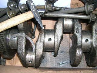

Молоток 100 г
    19,7 КБ · Просмотры: 153

А как же опорные подшипники в кривошипах? Они КВ разве не держат?
Да, считается, что КВ БСМ не передает кр. момент, но я полностью это мнение не разделяю. Крайние колена вала крутящий момент передают.
Я это начал понимать, когда у на на 2Д200 один КВ сломался как раз по щеке. Там был дефект изготовления, второй вал нормально пережил 5000 оборотов, но на мысли этот случай наводит.
