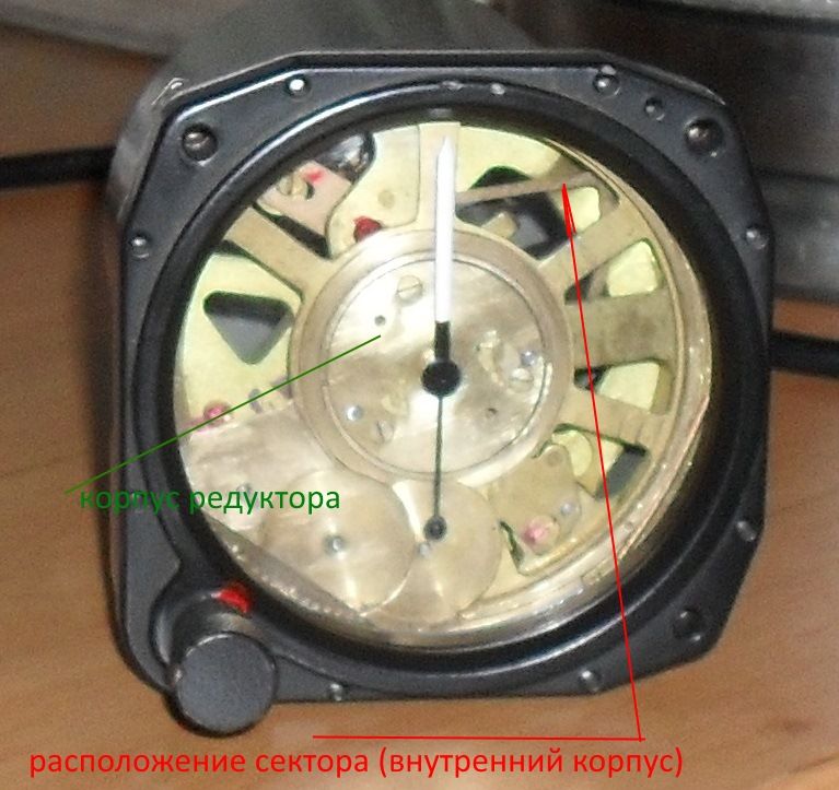

KarnoKul, насчет 10 процентов это Миллер нафантазировал, вы кпд посчитайте для начала даже если предположить  что цикл карно внутри второго креста сидеть будет а потом и поговорим, ну и  подобные фантазии лучше   размещать не здесь  а в журнале Юный техник, там как раз вас поймут
    87,2 КБ · Просмотры: 133
