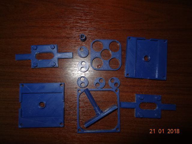

Предлагаю обсудить в ветке БСМ-2 мною придуманный (или опять  где-то увиденный, но забытый) бесшатунный силовой механизм.
Недостатки: торцевая площадь больше, чем в БСМ, который применяет cloud. Больше трущихся деталей, больше трение.
Достоинства: нет трудного в изготовлении коленвала, шестерней.
На вал можно насадить второй, третий "Крест", оппозитный, V-образный без синхронирующего вала.
Состоит: две крышки корпуса, в которых ходят 2 штока. Между крышками - вставка, в которой плоско-параллельно перемещаетя "дышло", насаженное на эксцентрик вала. Дышло имеет еще минимум два отверстия под эксцентрики. Я сделал сразу 4, чтобы повставлять в разные и посмотреть, как лучше. Заметил, что при 4 дышловых эксцентриках сильно увеличивается трение. Достаточно двух и не важно, с одной стороны от вала, или по диагонали через вал. Дышловые эксцентрики имеют 2 отверстия, куда вставляются шкивы штоков: в каждый эксцентрик вставляется по одному шкиву штоков с разных сторон от эксцентрика. Другие фото в моей теме: Роторно-лопастной. Не "ножницы", но похоже.
Почти как в анекдоте - https://www.youtube.com/watch?v=PrX2V_11p0A - трудно представить, куда и что втыкается.  🙂
Это пятичлен - в центре тоже есть эксцентрик. Но повторяю: достаточно "трехчлена": эксцентрик на валу и два сдвоенных эксцентрика. И не важно, какой будет "трехчлен" - треугольным или в виде палки.
Эксцентрики погубили все двигатели в которых применялись в качестве деталей силового механизма... :IMHO
Уверен, что двигатель Ванкеля погубили не эксцентрики.
Там есть  вещи еще хуже эксцентриков... :'(
  Теперь, двигаясь от сложного к простому способу для получения того же результата перемещения штоков, в итоге, опять придете к одному эксцентрику в центре, спаренному с таким же с другой стороны, но смещенным на 180 градусов. Потери не трение станут минимальными.
