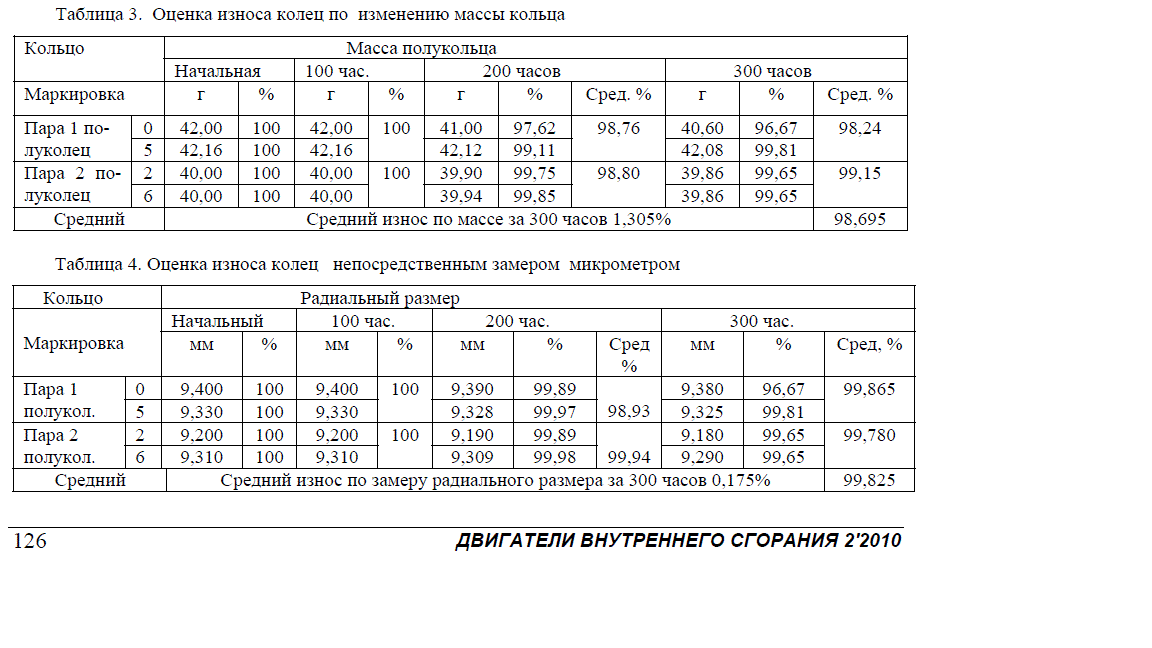

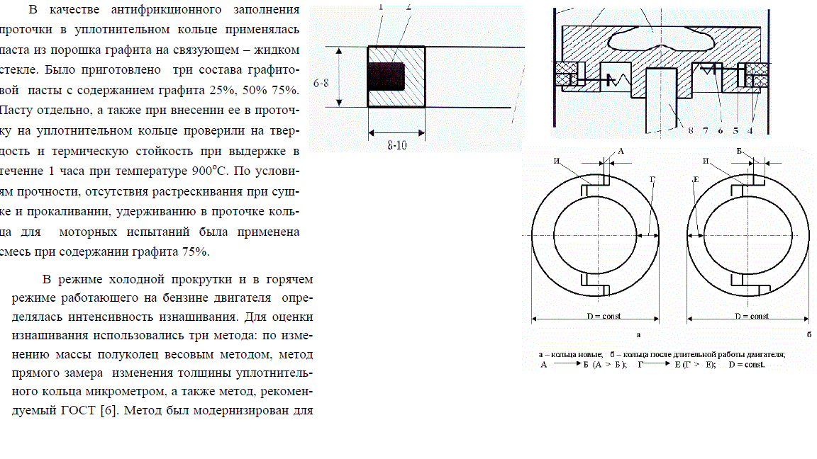

Уважаемый KarnoKul! Кольца на поршне без смазки давным-давно опробованы в дизеле А.Вуля. Интернет Вам в помощь. Кольца помимо уплотнения играют весьма существенную роль в ОТВОДЕ ТЕПЛА от поршней и передаче этого тепла в стенки цилиндра, поэтому не стоит торопиться отказываться от колец, даже в Вашем перспективном двигателе.
Очень интересно, может ссылку дадите? все-таки
Посмотрел про кольца, об этом некто Некрасов еще писал и делал некоторые опыты, вроде за 300 часов износ несущественный был. Но там обычный ДВС. Надо еще пересмотреть он работал или на холодную крутил. Вроде работал.
У Вуля интересно как ресурс колец и что за материал.

Вот выдержки
    102,8 КБ · Просмотры: 136

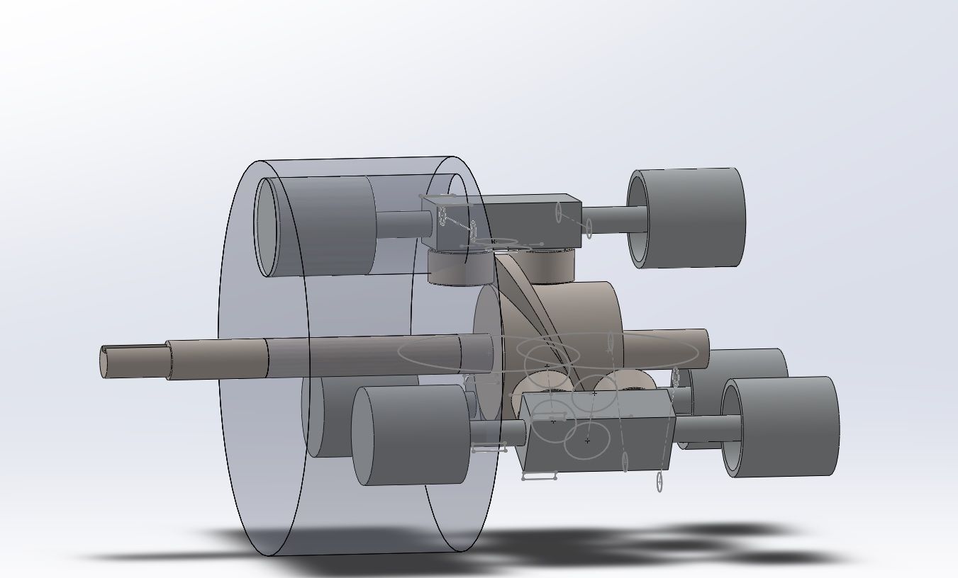

Все-таки общене с адептами бесшатунных моторов не прошло для меня даром 🙂  Мысли о бесшатунном моторе стали разъедать мой мозг  🙂 -я прочитал всю литературу по ним из интернета - однако пока единственное решение , у которово я не нашел совсем очевидных изъянов -  аксиально-поршневая.
Копнув на полштыка в интернете , нашел почти готовую модель.
В двухтактном варианте она мне видится вполне работоспособна и реализуема....
