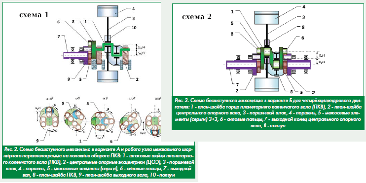

Итак, Владимир Александрович, проясните, что с кем синхронизируем.
В схеме 1 есть синхронизация центральных эксцентриковых опор(2)? Я синхронизации не вижу.
В схеме 2 вообще этих опор нет. Синхронизация выходного и противоположного вала есть, но будет ли подобная схема работать, как будут воспринимать пальцы и серьги те усилия, которые в сх.1 воспринимают опоры? Вы предполагаете, что эти усилия будут восприниматься ползунами? Но это противоречит логике механизма - поперечный ползун будет находиться в "перекладке" от передней к задней стороне и воспринимать какие либо нагрузки не может... Как-то так.
       В схеме 1 синхронизация серьгового БСМ не нужна. Вся мощность идет в одну сторону, а КВ синхронно ведет оба ЦОЭ.
    Работать будет прекрасно (см. Ответ #16092 - Сегодня :: 18:32:39).  То, что в схеме 1 воспринимают ЦОЭ (силы от инерционных и газовых сил), в схеме два воспринимают непосредственно серьги и без лишних звеньев сразу преобразуют их в крутящий момент на планшайбе выходного вала. Про ползуны сказано верно. Перпендикулярный ползун  в рассматриваемый момент находятся в перекладке.
