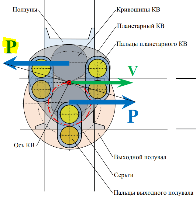

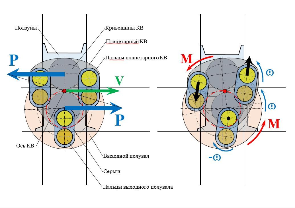

      Помещаю обещанные рисунки серьгового БСМ, поясняющие отсутствие перекосов оси планетарного КВ.
      На рисунке слева показано положение механизма в поперечном сечении, вызвавшее наибольшие сомнения у Varana.  Справа - положение после небольшого поворота под действием силы Р.
      На левом рисунке красным цветом показана круговая траектория движения оси КВ и линейная окружная скорость V вращения оси КВ. К центру нижнего кривошипа КВ приложена сила Р от штока поршней (не показаны) и сила давления Р вертикального ползуна на направляющую. Видно, что направление силы Р от горизонтального ползуна совпадает с направлением вектора скорости V оси КВ. Причем силы Р, действуя парой, создают крутящий момент М на КВ (рисунок справа). Этот момент через усилия в серьгах (черные стрелки сжатие-растяжение) передается на выходной полувал, который вращается в том же направлении, что и планетарный КВ, а серьги в противоположную сторону. Для наглядности сила от вертикального ползуна здесь не добавлена.
       По левому рисунку видно, что планетарный КВ (как и в случае с серьгами) приводится во вращение парой сил, изменяющихся по углу поворота КВ пропорционально изменению силы на штоках ползунов. Видно также, что на ось планетарного КВ в данном механизме боковая сила не действует, несмотря на то, что движущая горизонтальный ползун боковая сила Р присутствует. Кроме того, поскольку шейки КВ разнесены по длина КВ силы Р приложены в разных плоскостях, но это не влияет на результат, потому что передняя и задняя группа серьг обеспечивают жесткую синхронизацию вращения всего составного вала. На правом рисунке видно как даже небольшое перемещение горизонтального ползуна вправо немедленно начинает вращать планетарный КВ и выходной полувал в одну сторону, а серьги в другую, причем, повторяю, строго синхронно по передней и задней группе серьг.
       Подтверждается и обратимость работы серьгового  механизма, т.е. равнозначность его работы при приложении момента к валу с получением поступательного движения поршней с нагрузкой (режим компрессора) и при приложении сил к штокам поршней (режим ДВС) с получением полезного крутящего момента на валу.
Владимир Александрович, огромное спасибо за рисунок.
Вопрос: Каким образом сила Р, приложенная к ПКВ, и сила [highlight]Р[/highlight], приложенная от ПКВ к  вертикальному ползуну и далее к направляющей (она же сила N у Баландина), создают момент на ПКВ?
Моё мнение: момент на ПКВ создаёт сила Р и сила ([highlight]-Р[/highlight]) (реакция опоры, приложенная к ПКВ). Суммарный момент на ПКВ равен нулю. Ну или сила [highlight]Р[/highlight] равна нулю при ненулевом моменте ПКВ.

Вопрос: Каким образом сила Р, приложенная к ПКВ, и сила Р, приложенная от ПКВ квертикальному ползуну и далее к направляющей (она же сила N у Баландина), создают момент на ПКВ?
        Там в тексте же есть:
Суммарный момент на ПКВ равен нулю. Ну или сила Р равна нулю при ненулевом моменте ПКВ.
        Момент на планетарном КВ и есть полезный момент двигателя, меняющийся по углу поворота в соответствии с изменением действия сил от штоков поршней.

На Вашем рисунке момент на ПКВ образован ДВУМЯ силами - Р и [highlight]Р[/highlight]. Но к ПКВ приложена только сила Р, а вторая сила [highlight]Р[/highlight] - это та сила,  с которой ПКВ давит  на опору (она же сила N). А вот противоположная ей -[highlight]Р[/highlight] (действие равно противодействию) приложена к ПКВ и уравнивает момент на ПКВ.

а вторая сила Р - это та сила,с которой ПКВ давитна опору (она же сила N).
      Сила N как раз противополжна силе Р и является реакцией направляющей на приложение силы Р.  Непосредственно вращают КВ пара сил Р упираясь в направляющую.
   Но здесь была оговорка, что сила от вертикального ползуна не отражена для наглядности и упрощения понимания основного вопроса, связанного с дилеммой - есть или нет перекоса оси КВ.

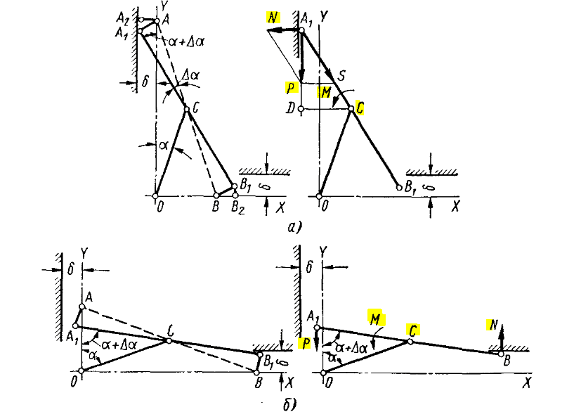

Вы не правы - Ваша сила [highlight]Р[/highlight] как раз и есть сила N в точке В (строго по Баландину, вариант б)

Ваша сила Р как раз и есть сила N в точке В (строго по Баландину, вариант б)
        У С.С. Баландина она обозначена как сила N. Я ее обозначил ка Р. Обе силы давят на напрвляющую, а сила реакции направляющей направлена в противоположную сторону. Ее я и имею виду. К рисунку книги в данном случае я не привязывался.

Согласен. Но на Вашем рисунке [highlight] Р [/highlight] - это сила, с которой ПКВ давит на направляющую и, следовательно, не может создавать момент на ПКВ. А вот сила реакции давит на ПКВ и создаёт момент, противоположный моменту от Р. Сумма моментов на ПКВ равен нулю.
Но на Вашем рисунке Р - это сила, с которой ПКВ давит на направляющую и, следовательно, не может создавать момент на ПКВ.
      Образующей и движущей силой момента на КВ является сила Р от горизонтального ползуна. На вертикальном ползуне сила Р - это сила упора. Вместе они и образуют пару сил момента на КВ. Сюда следует добавить еще и силу прижатия к упору вертикальной направляющей, образующуюся от штока вертикального цилиндра к вертикальному ползуну, которая на рисунке не показана. Она растет с увеличением угла поворота до 45 градусов к моменту передачи опорной нагрузки на направляющую горизонтального ползуна. Картина эстафетной передачи нагрузок такая же как в других схемах БСМ.

Уточнение: сила [highlight]Р[/highlight] - эта та сила, с которой ПКВ упирается в вертикальную опору. Появляется она из-за того, что сила Р (от горизонтального ползуна) создаёт момент на ПКВ и упирает ПКВ в точке В в опору. А реакция опоры равна [highlight]Р[/highlight] и противоположна по направлению. Суммарный момент на ПКВ равен нулю.
Или момент на ПКВ, создаваемый  силой Р (от горизонтального ползуна), передаётся на выходной вал, и тогда сила [highlight]Р[/highlight] (она же N у Баландина) равна нулю, хотя ПКВ и прижимается к вертикальной опоре.
Не могут они образовывать пару сил, т.к. сила Р приложена от ползуна к ПКВ, а сила[highlight] Р[/highlight] - от ПКВ к ползуну и далее к опоре.
Р и [highlight]Р[/highlight] приложены к разным объектам.
А вот Р и [highlight]-Р[/highlight] дают пару сил, которые уравнивают моменты друг друга.

Владимир Александрович, если убрать несущественные детали, то  предлагается передавать момент с вала А на соосный вал Б посредством НЕ соосного вала С подвешенного между двумя первыми на серьговых муфтах. Вполне очевидно, что при передаче момента конструкцию перекосит и ось вала С перестанет представлять собой образующую цилиндра соосного двум первым валам.
