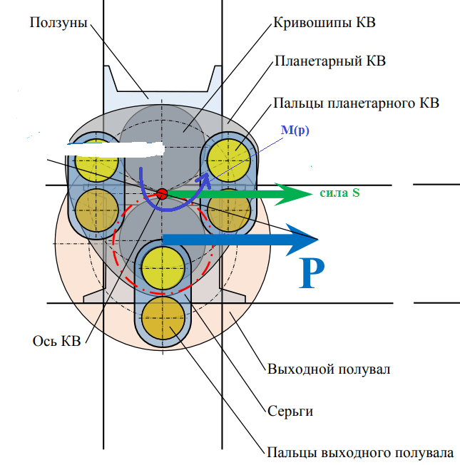

и тогда сила Р (она же N у Баландина) равна нулю, хотя ПКВ и прижимается к вертикальной опоре.
      Это нарушение 3-го закона Ньютона. Сила действия и сила противодействия равны между собой.
А вот Р и -Р дают пару сил, которые уравнивают моменты друг друга.
       Тогда получится, что на ось планетарного КВ, которая движется по окружности действует двойная сила Р и ничто эту силу не воспринимает.

Владимир Александрович, если убрать несущественные детали, то  предлагается передавать момент с вала А на соосный вал Б посредством НЕ соосного вала С подвешенного между двумя первыми на серьговых муфтах. Вполне очевидно, что при передаче момента конструкцию перекосит и ось вала С перестанет представлять собой образующую цилиндра соосного двум первым валам.
Вот кстати, правильно. В показанной нам немецкой муфте есть промежуточный диск. У Владимира Александровича его нет, ни спереди ни сзади....
Немцы дураки и ставят лишнюю деталь?
Ну как же Вы пропустили силу, с которой ПКВ давит на выходной кривошип? (это по Баландину - на выходной вал)
А вот не надо такого. Для уравновешивания Р надо вводить ещё и силу S, с которой ПКВ давит на Ваши серьги - выходной вал.
S и -S  как раз по 3-му закону Ньютона.

Ну как же Вы пропустили силу, с которой ПКВ давит на выходной кривошипа?
      Но одновременно Вы написали, что моменты от сил Р уравновешивают друг друга, т.е. получается планетарный КВ не вращается, а он вращается и при вращении  передает усилия на серьги по линии межцентрового расстояния между отверстиями. Выходной вал приводится во вращение усилиями серьг, а для этого планетарный вал должен двигаться не только по окружности (красная), но и вращаться с той же угловой скоростью, что и выходной вал.
       На рисунке представлено только одно положение механизма и именно то, в котором Varanu кажется, что присутствует перекос. Другой рисунок чуть чуть повернут, чтобы была ясность что куда начинает поворачиваться и как образуются моменты на составном вале. В этом положении механизма сила давления на направляющую через ползун должна обязательно присутствовать.
       Честно говоря не понял суть Вашей мысли. Дайте более точную формулировку.
Вы сложили ДВА варианта  - свой и Баландина. У Баландина суммарный момент на ПКВ равен нулю, а ПКВ создаёт через силу S момент на выходном кривошипе.
    6,4 КБ · Просмотры: 125
     Андрей, у них это не лишняя деталь. Двойная муфта снимает жесткое требование на выдерживание расстояния между осями валов. В двойной муфте его можно даже менять при передаче потока мощностей. Для этого нужно только, чтобы расстояние между осями было меньше максимально возможного и больше минимально возможного для данной конструкции муфты.
      Откуда Вы это берете? Приводите рисунок из книги С.С. Баландина, где стрелкой показано направление момента на ПКВ и говорите, что на нем момента нет, т.к. он равен 0.
     Отличие серьгового БСМ в том, что у него наличие силы в узле С не нужно, как в схеме БСМ С.С.Баландина. Крутящий момент с ПКВ сразу распределяется на серьгах в виде сил сжатия и растяжения. Эти силы воспринимает выходной вал и опять преобразует их в крутящий момент. Иными словами серговый БСМ демонстрирует жесткую зависимость от крутящего момента на ПКВ и безразличен к силе в узле С. Именно поэтому ось ПКВ не подвергается перекосу. Перекос оси ПКВ как явление просто отсутствует.

Откуда Вы это берете? Приводите рисунок из книги С.С. Баландина, где стрелкой показано направление момента на ПКВ и [highlight]говорите, что на нем момента нет, т.к. он равен 0.[/highlight]
Владимир Александрович, это берётся из правила: 1). сумма сил, приложенных к телу, равна нулю 2). сумма моментов от сил, приложенных к телу, равна нулю.
На рисунке из Баландина, где показан момент от силы Р, не показан момент от силы -N (или -Р по Вашему рисунку), не показана сила S, которая создаёт момент на кривошипе ОС. Не показана также реакция опоры в т.О (-S).
Сумма моментов на ПКВ равна нулю - при наличии моментов от Р и от -N. Так что не надо за меня выдумывать.
      Силы -N (или -Р по рисунку) - это силы реакции на воздействие плеча ПКВ силой Р. К созданию момента на ПКВ силы реакции опор отношения не имеют.
      Не показана, т.к. цели иллюстрации у этого рисунка в книге были другие.
Сумма
      Это ошибочное утверждение. Момент н ПКВ присутствует, иначе получится, что штоки цилиндров не передают никаких сил на кривошипы ПКВ, а это не соответствует действительности.
