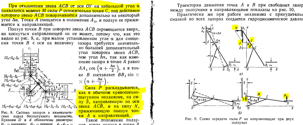

  _П_     вот это изображена предлагаемая Вами конструкция. Правая чёрточка - вал А, левая - вал Б, перекладина буквы п - вал С, ноги буквы п - серьговые муфты.
        Теперь мне понятно, что Вам ничего не понятно. В моих постах на последних нескольких страницах ветки все подробно расписано. Несколько человек вместе с Вами заявляли, что перекос очевиден, но если Вы попытаетесь вдумчиво проанализировать все аргументы, факт отсутствия перекоса станет для Вас доступным, хоть и не совсем очевидным.
Силы -N (или -Р по рисунку) - это силы реакции на воздействие плеча ПКВ силой Р. К созданию момента на ПКВ силы реакции опор отношения не имеют.
Не согласен. Как раз -N и создаёт противоположный момент на ПКВ. Приводить ещё какие-то другие аргументы не могу - всё выше показано, но Вы их не желаете видеть. Ваше право.

      Это ошибочное утверждение. Момент н ПКВ присутствует, иначе получится, что штоки цилиндров не передают никаких сил на кривошипы ПКВ, а это не соответствует действительности.
Вы ошибаетесь, Владимир Александрович. На кривошипы давит сила S, проходящая по оси ПКВ. А вот эта S, в общем случае, может быть связана с силами, действующими на ПКВ, с моментом на ПКВ, с суммой моментов на ПКВ, с нулевой суммой моментов на ПКВ. кстати, а вот и рисунок а), как в КШМ - только Баландин момент почему-то нарисовал...
       Потому и нарисовал, что он там есть. Вы даже в тексте это выделили: "При небольшом отклонении звена АСВ от оси OY на небольшой угол а появляется момент М от силы Р относительно точки С...."

       У вас почему то сложилось искаженное восприятие материала. В начале ход рассуждений больше касается того, как конструкция противостоит перекосу, в случае если бы перекос имел место. После помещения картинки поперечного сечения серьгового механизма и при дальнейшем обсуждении показано, что перекоса оси ПКВ в серьговом БСМ как при приложении момента к входному валу (компрессорный случай), так и при приложении поперечных сил от штоков цилиндров (случай ДВС) не может быть в принципе и разъяснено почему. Согласен, что нелегко это сразу осознать. Срабатывают стереотипные подходы. Тем не менее дело обстоит именно так.
Владимир Александрович, бог с ним, с моим мнением. В данной конструкции перекос вала С исключается в двух случаях, а) отсутствие момента передающегося с вала А на вал Б, это не Ваш случай, б) неподвижные опоры вала С (или опоры которые принудительно  движутся по образующей цилиндра соосного валам А и Б), что также не Ваш случай, всё остальное  - от лукавого.
