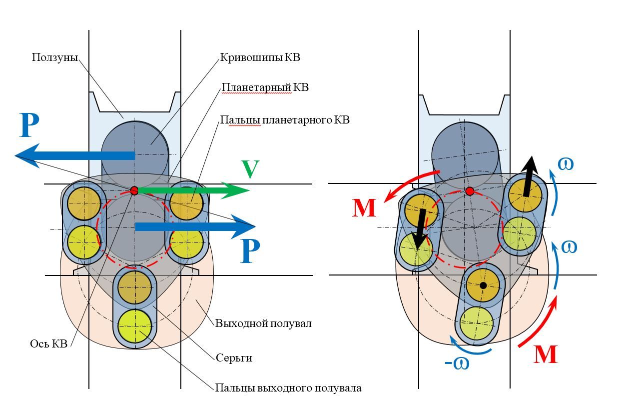

      Поскольку несколько ранее у нас состоялась довольно длительная дискуссия по серьговому БСМ, будет уместно рассказать еще об одном свойстве этого устройства (картинка ниже). До сих пор всем было понятно, что пальцы для серьг на полувале располагаются симметрично относительно его главной оси, а на КВ симметрично относительно его центральной оси.
      Так вот, такое расположение вовсе не обязательно.  Пальцы на торце КВ можно расположить симметрично вокруг оси любой штоковой шейки и соответственно на полувале симметрично вокруг центра эксцентриситета, равного S/4, как в БСМ с соединительным валом. Механизм будет работать также, как в первой описанной ранее компоновке.
      На рисунках внизу показана измененная компоновка. Пальцы ПКВ расположены вокруг оси нижней штоковой шейки и пальцы полувала расположены вокруг центра эксцентриситета полувала. Причем на одном торце ПКВ пальцы можно компоновать вокруг оси одной штоковой шейки, а на другом торце ПКВ вокруг оси противоположной шейки. Работоспособность механизма при этом не нарушится.

Может быть тогда и второй ползун не нужен?
Всем хорош серьговый механизм, но при нем КВ передает весь кр. момент, а так как механизм не цельный, то и проблем избежать не удастся.. 🙂
без силовой синхронизации выходных полувалов данный механизм неработоспособен. Хотя кинематически всё правильно.
      Почему не нужен? Обязательно нужен. Опорная роль ползунов во взаимно перпендикулярных плоскостях никак не изменяется.
       БСМ с соединительным валом то же не цельный механизм, а работает даже при технологическом зазоре в зубчатых зацеплениях 0,15мм. Синхронизация в серьговом механизме аналогична зубчатой, только более точная, т.к. зазоры здесь исчисляются сотыми долями мм.
      Весь момент передается через ПКВ - ну и что тут страшного? Или у всех автомобильных двигателей происходит не то же самое? Соединительный вал может понадобится только в том случае, если в очень мощном ДВС надо будет собрать крутящий момент с нескольких соосных секций. Таких случаев будет единицы.
      По крутящему моменту изображенная на рисунке компоновка отличается тем, что ПКВ толкает через серьги выходной полувал, создавая непосредственно на нем крутящий момент, т.е. работает как балка с ломаной осью также как и в БСМ с соединительным валом. Так что кому не нравится передача всего крутящего момента через ПКВ, может использовать именно эту компоновку.
      Это заблуждение. Достаточно посмотреть на рисунок, где видно, что сила от горизонтального ползуна приложена к ПКВ на плече относительно его центральной оси. Любое, даже элементарно малое  линейное перемещение, приводит к повороту ПКВ и выходного вала на элементарный угол. Все это происходит независимо от точки приложения боковой силы по длине ПКВ. Причем стоит заметить, что серьги при этом поворачиваются в ту же сторону в которую ожидается их поворот при утверждении о мнимом перекосе механизма, который на самом деле отсутствует.

В пластике, как и в солиде работает все. Вот под нагрузкой в металле... 🙁
      Это заблуждение.
Работоспособность может быть и будет обеспечена. Но при снятии нагрузки с одного кривошипа, второй будет работать с другими усилиями и деформациями КВ.
Может это и ничего и не значит, но КВ вал будет перекашиваться. В случае КВ Баландина это неприемлемо полностью.
С симметричным КВ может проскочить.
Но нужно увеличивать сечение КВ и Д подшипников.
