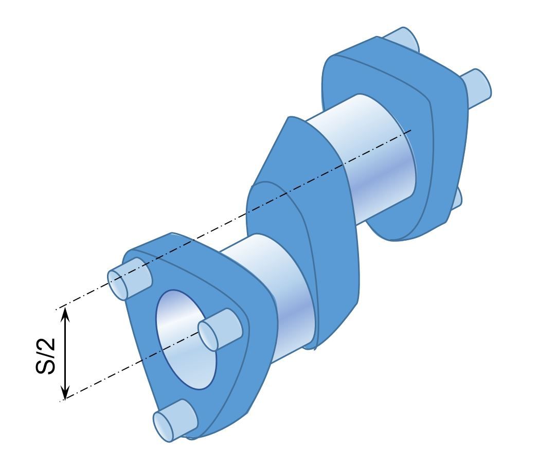

     Естественно возникает вопрос - когда какую компоновку применять? Чем одна лучше другой?
     Обе компоновки хороши и применять их нужно согласуя выбор с компоновочными и технологическим требованиями.
      Например вторая компоновка позволяет упростить форму ПКВ (см. рисунок ниже для бесшатунного ДВС схемы "крест"). Причем при изготовлении надо точно выдержать только один размер между осями шеек. Серьги при вращении сами идеально разделят этот размер пополам. Масса такого ПКВ тоже будет минимальной, что также имеет значение. Однако в таком исполнении, если нет возможности заходить ширине серьги в полость цилиндра, получается чуть больше размер картера. В общем все важное скрывается в деталях и нюансах компоновки.
    41,6 КБ · Просмотры: 124
