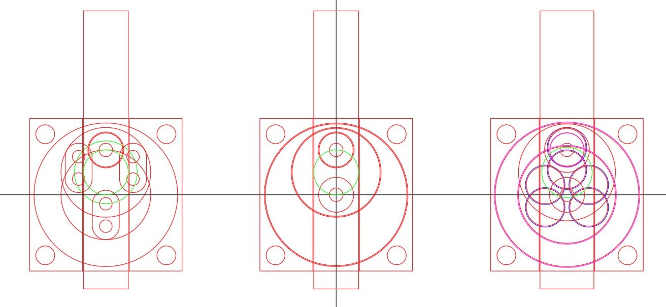

Кручу - верчу, запутать хочу. Кручу изготовленный самим себе "спинер" в виде БСМ, у которого одна муфта эксцентричная, а вторая серьговая, и достоинств серьговой не вижу. Назначение муфты - передать вращение на вал и держать хвостовик КВ строго на окружности с радиусом равным 1/4 хода штока. Обе эти функции нормально выполняет простая эксцентриковая муфта. Ее рычаг равен 1/4 хода штока, в моем случае 5 мм. В серьговой муфте серьги можно разнести чуть дальше. В частности, при одинаковой торцевой площади механизма в моем "проекте" модельки серьги разнесены на 7 мм, можно было-бы увеличить диаметр муфты почти до 20 мм и разнести серьги до 8 мм, т.е. увеличить рычаг до 8 мм. 8>5. Но не значительно! И под нагрузкой второй конец КВ должен будет отставать, ведь дополнительной синхронизации вращения концов коленвала нет.
В изготовленной мною "серьговой" муфте сдвоенные эксцентрики, выполняющие роль серьг из-за размеров смог развести только на 5.6 мм (на рисунке зеленые кружки). То есть рычаг практически не увеличился, а из-за дополнительных деталей точек застреваний стало больше.
      В модели Вы этого и не увидите.  Толчком к созданию серьгового БСМ послужило желание упростить БСМ с соединительным валом, ликвидировав две пары шестерен с их опорами и сам вал. Здесь разница видна наглядно. Сравнение с БСМ на основе спаренных эксцентриков тоже проводилось. Между собой они противоположны по допустимому ходу поршня. Об этом совсем недавно писалось еще раз. Серьговый БСМ свободен на рост хода поршня, БСМ со спаренными эксцентриками в выборе хода ограничен диаметром эксцентриков. Продольный габарит у серьгового БСМ немного больше из-за выделения пространства для серьг и шайб, где запрессованы пальцы.
      В любом случае в серьговом механизме серьги надо разносить как можно дальше по радиусу. Потому что на серьгах надо наращивать "грибок" противовесов, которые при вращении не должны задевать друг друга и корпус картера.
    Дополнительная синхронизация совершенно не нужна. Серьговый БСМ не чувствителен к крутильным колебаниям. Есть они или нет ему "фиолетово". А во втором варианте компоновки на ПКВ вообще нет рабочего крутящего момента - только очень маленькой синхронизирующий. Там крутящая упругая деформация отсутствует.

Но у меня наоборот, и такого раньше не было! И при минимальной торцевой площади. И без серьг. Ну для кучи, как у Вас, без соединительного вала (если серьговый будет работать, то и мой).
    Большие диаметры эксцентриков продиктованы возможностью иметь цельный центральный КВ, кривошипная шейка которого пронизывает оба эксцентрика. Наоборот, это значит не будет цельного центрального КВ, но тогда зачем эксцентрики? Подходит и обычная шейка стандартного диаметра. А без серьг встанет вопрос о соединительном вале между полувалами.

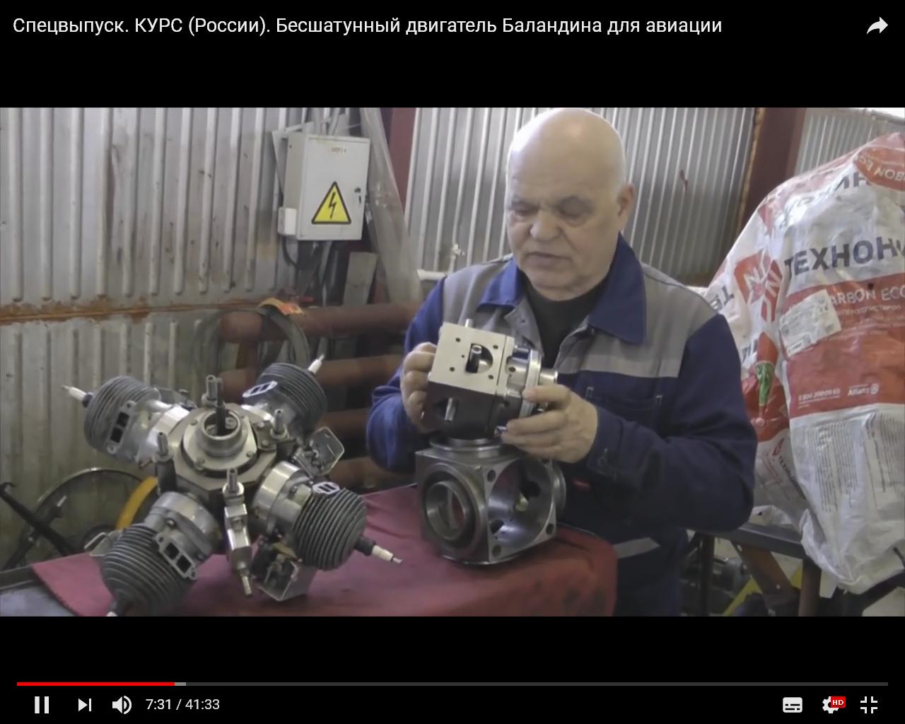

Владимир Илларионович, прокомментируйте пожалуйста, вот это...
https://www.youtube.com/watch?v=8cakik11S7M
Вы не знакомы с этим человеком?))))
Я признаюсь, впервые его увидел.

Относительно большие диски на концах КВ с центром, совпадающим с центром коренной шейки работают точно также, как диск под серьги, а его эксцентричное положение не позволит КВ произвольно вращаться. И без нагрузки соединительный вал не нужен. Получилась копия Вашей схемы, только проще. Тем более, из-за противовесов на серьгах развести их значительно дальше, чем на 1/4 хода штока без увеличения торцевой площади не получится. Т.е. величина рычага примерно равны. Я делаю вывод, что эксцентриковая муфта лучше серьговой.
      Но серьги управляют движением ПКВ по круговой траектории и исключают возможность рассогласования торцов ПКВ с полувалами. У Вас "относительно большие диски" входят в короткую по глубине выточку кривошипного полувала. Большой диаметр здесь не спасает от рассогласования полувалов. Вот если при нормальном диаметре шейки Вы делаете большую глубину ее входа в тело полувала, тогда эффект будет больше. С ростом глубины до размера двух отдельных опор рассогласование полувалов практически исключается и соединительный вал можно не встраивать.

У меня мания величия прошла, и я понял, что я ни чего нового не придумал: не важно, какого диаметра шейка, важно растояние  между осями коренной и штоковой шейками, то есть величина рычага, а оно равно. Значит без соединительного вала ни как.
Я плохой комментатор, а под заказ еще хуже. Про А. Зверева из г. Тюмень мы тут уже говорили, поэтому повторяться нет желания. Нас объединяет предложенный С.С. Баландиным бесшатунный механизм со спаренными эксцентриками. У человека есть свои планы, пожелаем ему удачи.
