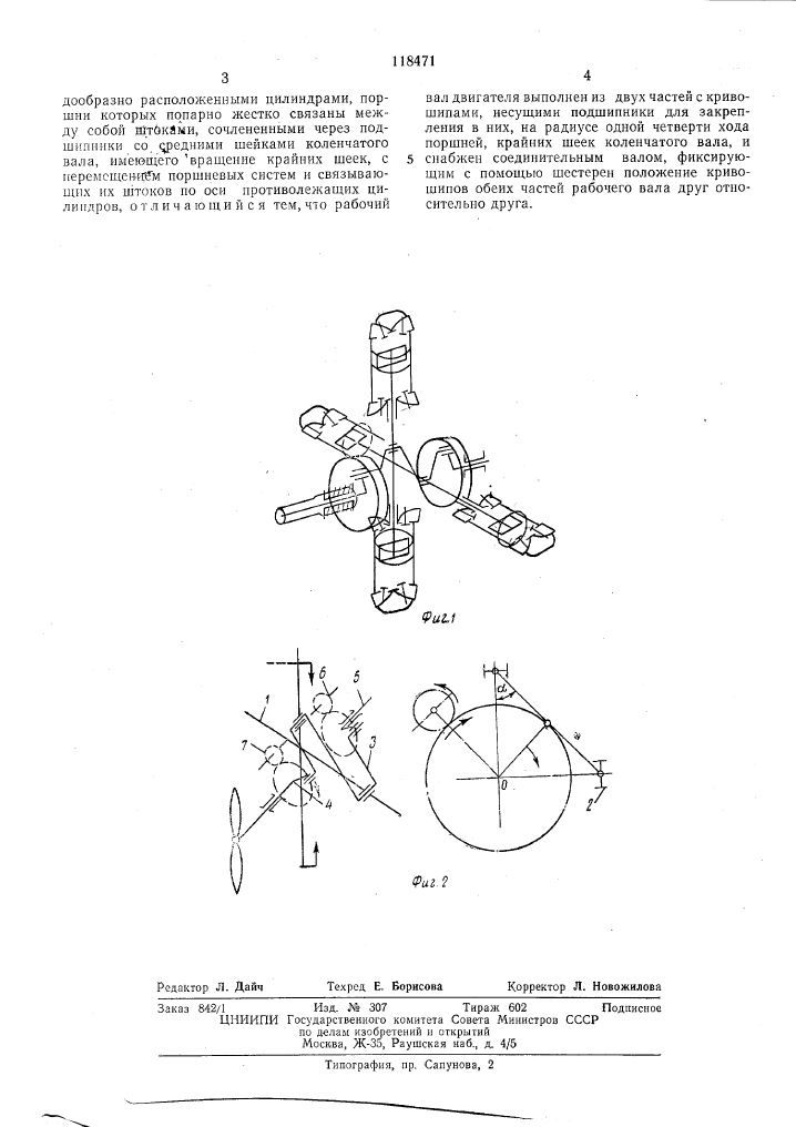

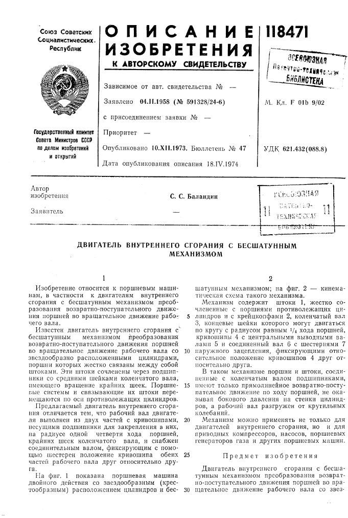

Для разминки представляю исторический документ - авторское свидетельство С.С. Баландина на двигатель с БСМ.
Обратите внимание, что заявка была подана в ноябре 1958 года, а описание опубликовано только в апреле 1974 года.
Документ всего на 1,5 страницы.

Я этот патент увидел в 1992 году. Здесь как раз Баландин и патентует свое изобретение - соединительный вал.
Правильно. Сам бесшатунный принцип работы был известен еще со времен Парсонсона и не мог патентоваться.
Странно, что из соединительного вала сделали "большой секрет" на 16 лет?
