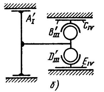

Я не совсем понял, про какие радиусные поверхности идёт речь? Ползуны и направляющие имеют цилиндрическую поверхность с осью, совпадающей с осью цилиндров?
     Это они и есть.
А может лучше как-то так сделать, как на рисунке? Только выпуклость на "башмаке", а впуклость на самой детали, чтобы радиус поворота был ближе к поверхности ползуна и масляный клин лучше формировался? И можно делать плоские поверхности, всё будет самоустанавливаться.
    11,1 КБ · Просмотры: 149
     Этот вопрос решается в процессе компоновки конкретной конструкции. Над понимать какие выгоды даст такое решение при учете сопряжений с другими деталями, в экономии места, в обеспечении технологичности деталей и соединений между ними.
