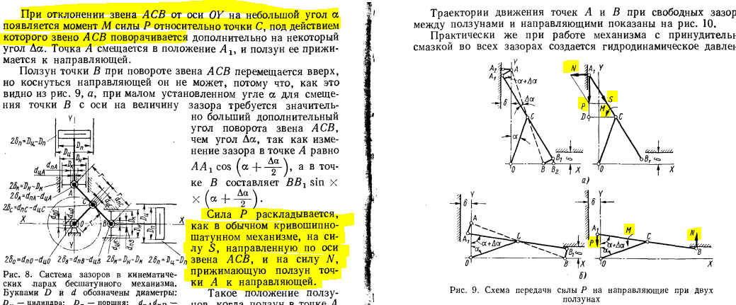

Так куда идет "весь крутящий момент"?
Момент, который сила Р создаёт на ПКВ, передаётся на передний и задний  кривошипы. С помощью соединительного (он же и синхронизирующий) вала момент с заднего передается на выходной - передний (или отдельный - как у Вуля).
Ошибкой Баландина является переход расчёта сил по КШМ - упрощённой схеме сил и моментов.

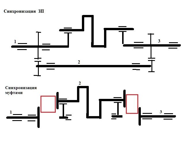

да при чём тут параллельные валы??   в синхронизации нуждается движение концов ОДНОГО вала по орбитали
Синхронизация валов 1 и 3 что зубчатой передачей, что муфтами осуществляется через параллельный вал 2.

в механизме баландина с соединительным валом о котором идёт речь, КВ крутящим моментом не нагружен вообще, только изгибающим.
Согласно Баландину ПКВ (планетарный коленвал) нагружен моментом. Рисунок на стр 9 я приводил.
да нет во втором случае никакой синхронизации концов вала 2 при движении по орбитали, валы 1 и 3 не синхронизированы, я это уже писал, даже при обычном для КВ кручении носков относительно друг друга на четверть градуса КВ выбирает все мыслимые зазоры в подшипниках и выкашивается до упора, ну неужели это непонятно? Если она есть, то в баландинской схеме синхронизирующий вал не нужен.
момент моменту рознь, в предлагаемой схеме крутильные деформации КВ передаются на выходные валы, и, соответственно, момент на  валах скручивает КВ.
