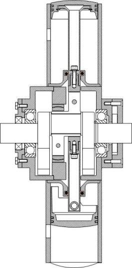

где их найти столько?
На КВ 5 шеек, эксцентрик - еще 2 ...5+2 = 7 .....
Я считаю по рисунку. НО рисунок не правильный. Конечно на КВ шеек должно быть - 3 штуки, то есть правильно - 3+2 = 5.
То есть реально шеек в эксцентрике меньше, чем в серьговом БСМ даже БЕЗ учета пальцев муфты.... :'(

Хорошая схема, если бы не Д эксцентриков.
У меня проект - Д штоковой шейки - 70 мм, почти как у Вас. Но у меня на одну шейку идут два поршня по Д 100 мм., которые работают одновременно и с одной стороны.... 🙂

Да и в последней схеме с не симметричным КВ, Вы сравниваете 12 шеек серьговой муфты с двумя шейками эксцентрика (на рисунке у Вас она вообще одна!) и считаете, что это сравнимые вещи!
      Сравнение идет по потерям пропорциональным квадрату скорости скольжения. По этому параметру можно сравнивать любые поверхности скольжения разных радиусов. У спаренного эксцентрика на рисунке 2 шейки, повернутые на 180 градусов. Как это можно не заметить.

Итого считаем по Вашим рисункам по пальцам руки:
В эксцентрике - всего 7 шеек.
В серьговом = 6 шеек + 12 шеек на пальцах.
Где деньги, Зин?
        С количеством шеек в серьговом БСМ не ошибся. В эксцентриковом БСМ с полувалами и шейкой КВ будет 7, да, но на шейке КВ размещено два спаренных эксцентрика с телом промежутка между ними. Поэтому подшипник КВ приводился к базовому по ширине и учитывался как 2,05 базовых подшипника.
   Однако, ты опять примитивно считаешь шейки. Неужели не понятно в чем суть выведенных результатов.

Диаметр эксцентриков 72мм -68 мм
Шейка КВ 34мм - 29 мм
2 подшипника (коренные) КВ

В моем варианте промежутка нет.
Небольшая вставка с радиусными переходами, разводящая внутренние торцевые плоскости эксцентриков. Она у Вас на чертеже даже видна.
Владимир Александрович, речь идет о той поверхности, которая работает по шейке КВ. Там нет промежутка. То есть два спаренных(сдвоенных) эксцентрика имеют общую поверхность скольжения.
   Именно это я и учел размером ширины 2,05 по отношению к шейке, принятой за базовую.
Да, но почему то 12 подшипников пальцев меньшего диаметра у Вас получается лучше, чем 2 штуки подшипников большего Д.
Никакая пропорциональность здесь не катит. 12 подшипников при той же нагрузке всегда хуже 2х! По потерям на трение, конечно.
      Скорость скольжения пропорциональна диаметру, а диаметр пальца в 34/14=2,43 раза меньше. Следовательно, и линейная скорость скольжения в 2,43 раза меньше. Но на пальцах не одинарная, а двойная скорость скольжения - обе сопрягаемые поверхности вращаются в противоположные стороны с равными оборотами. Значит в итоге скорость скольжения меньше не в 2,43, а в 2,43/2=1,215 раза. Квадрат величины (1/1,215)^2= 0,68 и есть доля изменения потерь на трение одной серьги по отношению к базовой шейке, принятой за 1. Умножаем на количество серьг 0,68х12=8,16 единиц.
     Да это лучше, чем на шейке КВ эксцентрикового БСМ, где тоже имеет место двойная скорость скольжения. Там 9 единиц.
Так ведь и требовалось доказать, что замешательство от присутствия 6 серьг с пальцами обманчиво.
