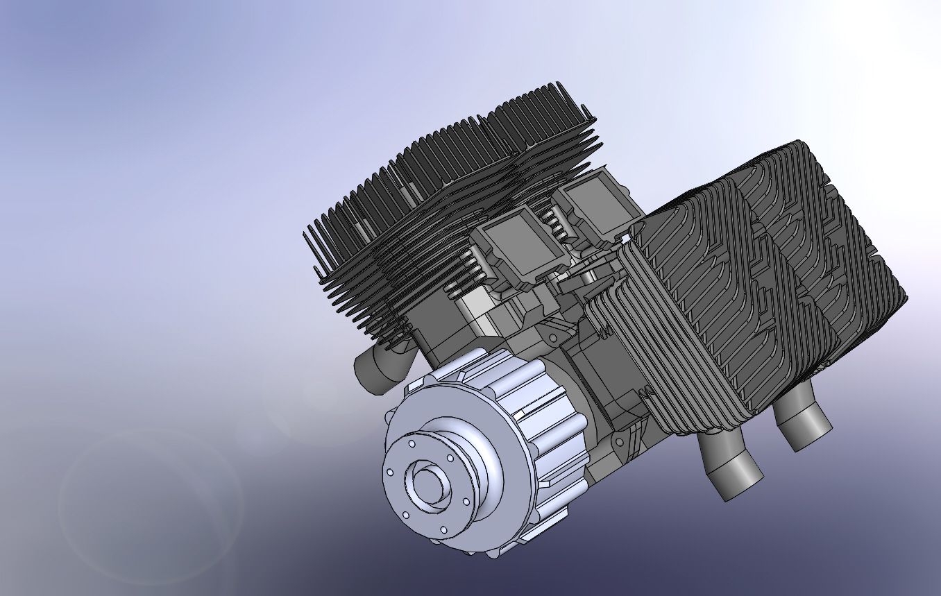

предлагаю своим коллегам один из вариантов БСМ -
Я так понимаю, что в четвертом будет многое использовано с третьего двигателя. Это должно серьезно ускорить работы. Это очень разумно при ограниченных ресурсах. Редуктора на третьем не было но о нем говорилось. То есть в этом виде он уже проектировался. Совмещен с центральной осью. Вероятно планетарный. Как вариант, возможно от турбостартера НК-8-2У. Не помню какое там передаточное отношение. Подойдет ли. Вообще планетарные редукторы с передаточным отношением меньше 3-х не делают из-за конструктивных ограничений, а для поршневого двигателя такой размерности нужно 1,8-2,5. Как с этими вопросами, Владимир Илларионович?
Не буквально детали, но действительно это дальнейшее развитие.
Для попробовать есть дифференциальный редуктор от РП-60 Ту-154 с передаточным отношением =2

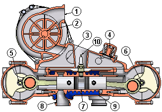

Интересно получается... Не все знают и разделяют эти термины "турбокомпаунд" и "турбонаддув".
Считаю, нужно уточнить. "Турбо"- от "турбина", думаю, всем понятно - использование турбины как конструктива.
"Компаунд" - повторное использование рабочего тела (пара, выхлопных газов) с целью увеличения выходного момента. В паровых машинах - это обычные поршневые машины. ОБЯЗАТЕЛЬНО СОЕДИНЕНИЕ с выходным валом.
"Наддув"- сжатие входного воздуха. М.б. с приводом от выходного вала.
Прошу не путать.
Такая схема не применяется, применяется схема с винтовым нагнетателем или Рутс, или Лисхольм.
Истины ради, применяется. И как раз на харьковских ПДП-шных "чемоданах".
Опять же, истины ради, то, про что упоминает В.А. в отношении легковых авто не совсем верно. Там нашла применение система "Твин Турбо"(Фольксваген) в ней приводной нагнетатель, связанный с валом ДВС, работает на малых оборотах, а ТКР- на средних и высоких. Когда ТКР выходит на режим, приводной нагнетатель отключается, т.е. постоянной связи с валом нет.
Есть ещё одна система, давненько предлагавшиеся мной и реализованная англичанами: нагнетатель приводиться эл.двигателем, а на валу газовой турбины сидит эл.генератор. на малых оборотах энергию добирают из АКБ.
Всё остальное по умолчанию.
Двигатель со встречным движением поршней — конфигурация двигателя внутреннего сгорания с расположением поршней в два ряда один напротив другого в общих цилиндрах таким образом, что поршни каждого цилиндра движутся навстречу друг другу и образуют общую камеру сгорания. Коленвалы механически синхронизированы, причем выпускной вал вращается с опережением относительно впускного на 15-22°, мощность отбирается либо с одного из них, либо с обоих (например, при приводе двух гребных винтов или двух фрикционов). Компоновка автоматически обеспечивает прямоточную продувку — самую совершенную для двухтактной машины и отсутствие газового стыка.
Встречается и другое название этого типа двигателей — двигатель с противоположно-движущимися поршнями (двигатель с ПДП).
