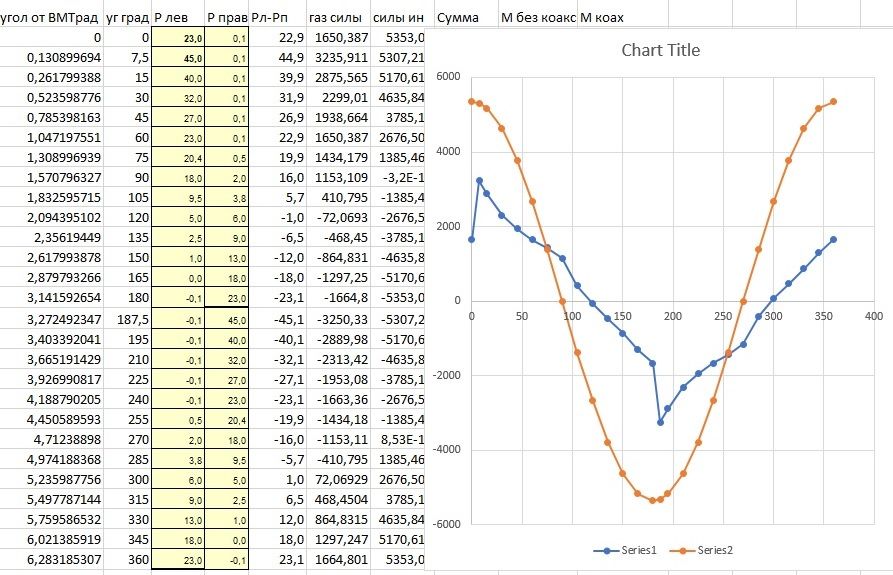

не перепутали с расположением кривых у вас до 90 градусов
Сдвинул по фазе чтоб удобнее было сравнивать по величине. Вообще цель таблички в Эксель изучить рациональность смещения оси цилиндров в БСМ механизме. В шатунном опозитнике эффект был весьма полезен. Я пытался намекнуть тут, да никто не заметил. В динамическом анализе БСМ эффект тоже заметен. Табличка будет полезна для быстрых прикидок в стиле "что если". Менять и параметры сразу видеть результат.

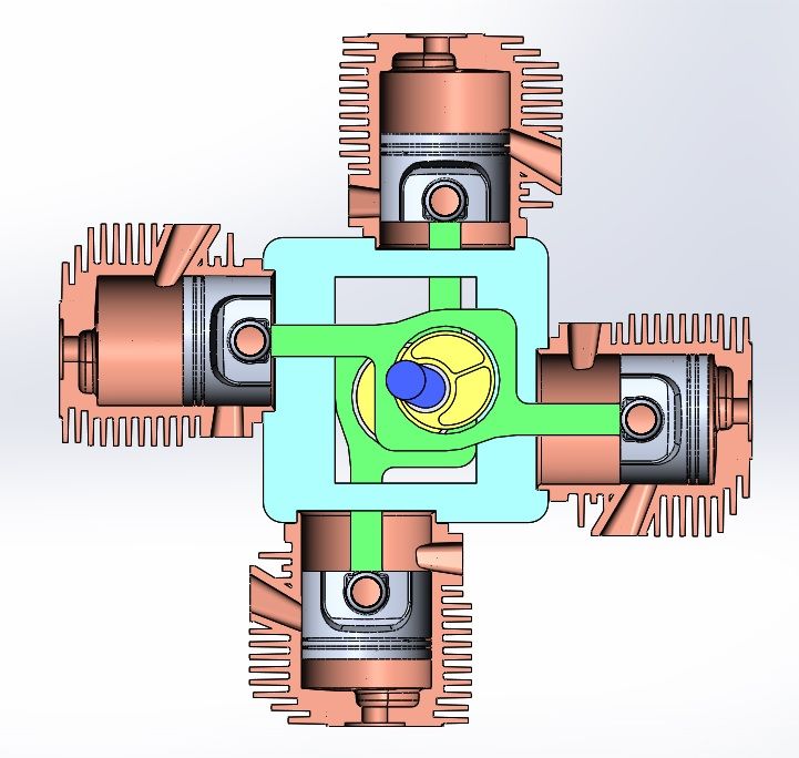

В перерывах между баталиями прикинул, что бы получилось если бы я попробовал сделать БСМ в размерности одного из моих оппозитов поршень диаметром 66 с ходом 44мм, степень сжатия 10.8. Вот простой график - усилия на эксцентрик от одной пары поршней в ньютонах, если вся эта сборка весит 600 грамм. Синий газовые, оранжевый инерционные на моих же типичных 8600 об./мин... Ну не дано ему крутиться быстро. А я свой моторчик и до 13500 разгонял без нагрузки.
Валерий, Вы хоть бы чертежик бы показали, что за двигатель и как что. Вам же только надо кнопку нажать... 🙂
А так почему 600 грамм, вдруг там 200!
Дык даже видео кидал. Только здесь смещение гипертрофированное. Скорее всего как на шатунном оптимально будет порядка 15% диаметра поршня. Сравниваю с "бишатунным" механизмом.
Плохо старались - теряете квалификцию...
тут не то, что 600 г, тут пару кг легко было накрутить!!!
