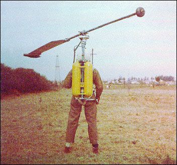

В дополнение: ротор с 1 (одной!) лопастью и противовесом тоже должен работать, но инфы о таком роторе не встречал, хотя маршевые винты такого типа были, и авиамоделисты используют их достаточно часто в суперлегких моделях. Примеры из природы: семена клена (одиночные) и ясеня.
...ещё
    31,9 КБ · Просмотры: 235
летавший, как-то раз)))...
Я думаю инече.
По поводу семян клёна.
Они явились прототипами, скорее всего, только для появления автожирного ротора. (о вертолётах в те времена даже не мечтали).
Авот основным мотиватором однолопастных винтов стало желание получить от винта максимальновозможный КПД.
И прототипа, ятакдумаю, у них нЕбыло. (  🙂  по прототипу однолопастного маршевого винта, может я и не до конца в курсе).
Семена (однолопастной ротор) упомянуты, потому, что вектор полной аэродинамической силы у них, ну никак не перпендикулярен плоскости вращения ротора, мало того, начало вектора не совпадает с точкой(осью) вращения. Давным-давно, вычитал примерно следующую формулировку: если задача не решается, доведите ее до абсурда(предела).
Применительно к ротору- если про 2-х лопастный ничего не понятно, рассматриваем однолопастный (это предел) ,а у него сразу видно, что вектор полной аэродинамической силы- того...- не перпендикулярен..., отсюда вывод- и у 2-х(3-х,4-х и т.д.) лопастного тоже.
