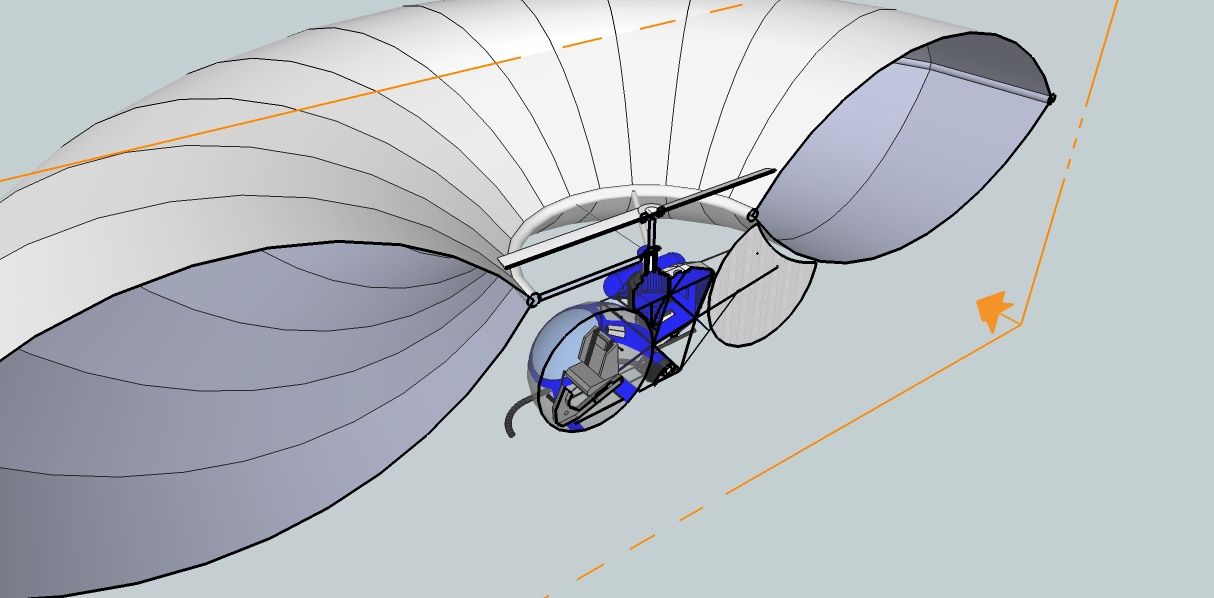

Дирижабль необычной конструкции с вращающейся оболочкой-тор
=у аэростата самый большой недостаток=большой мидель,
и даже при хорошей форме\низкий Сх\ суммарное сопротивление велико...
и только применение волнового,осцилляционного привода
даёт возможность резко снизить потери на передвижение
\можно добиться и ОТРИЦАТЕЛЬНОГО СОПРОТИВЛЕНИЯ !\
и легко управлять вектором тяги \для маневрирования\=
http://www.vortexosc.com/images/pdf/Airship.pdf

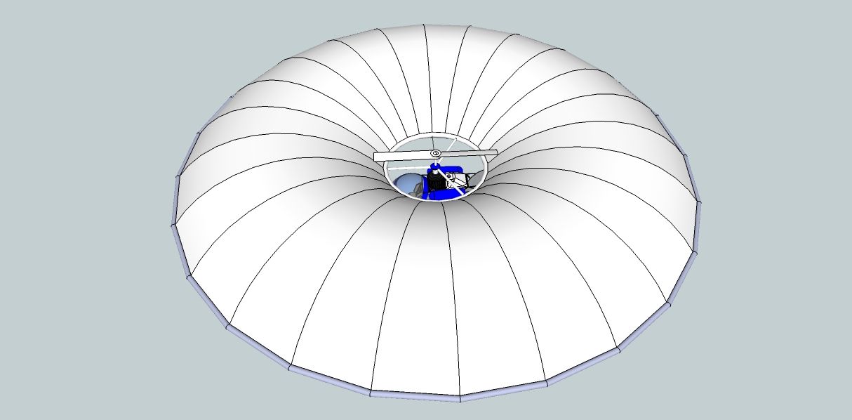

После вашего поста пришла мысль, на мой взгляд даже очень нечиго 🙂
смотрим картинку
на оболочку тор (вращающею) надеваем волновую "юбку"
в результате вращения и будет происходить то о чем говорится в http://www.vortexosc.com/images/pdf/Airship.pdf

... Кроме того хорошо вращаются жесткие и точно выполненные тела вращения. Даже с балансировкой не таких жестких но очень точно выполненных вертолетных НВ уже есть свои трудности. А тут предполагается вращать оболочку огромного размера...
С управлением такого аппарата тоже будут огромные проблемы ибо обтекание тора при работе НВ внутри него и вблизи экрана трудно предсказуемо. .
  Да, давно понятно что глупость.
  Но тинейджеру надо по прикалываться.
ОК, а за счет чего аппарат сможет снижаться при необходимости?
Масса сконпенсированна подъемной силой оболочки заполненной гелием. (но не до полного) в стационарном не вращающемся положении ЛА тяжелее воздуха.
Если понизить мощность двигателей или вообще выключить то будет снижение.
Хотя вопрос можно Ваш переосмыслить как произвести быстрый маневр снижения? я еще об этом не думал 🙁

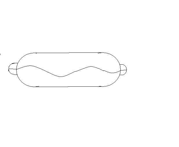

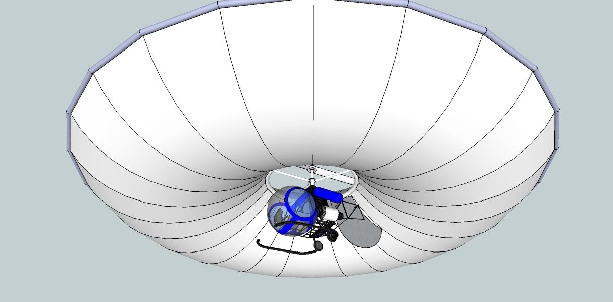

Конечно. Уже получается, что лучше отказаться от тора, сделать баллон в виде тела вращения с горизонтальной осью и его вращать вокруг своей оси.  ;D
При этом будет обеспечена разгрузка оболочки от сил сжатия и "заодно" появляется возможность создания "волнового" движителя дирижабля. Все срастается... 🙂
  Какова потребная мощность на вращение?
  Даже на глаз огромна.
  Хуже всего то что и у руководителей дирижаблестроя такой же малограмотный уровень понимания...
Какова потребная мощность на вращение?Даже на глаз огромна.
На глаз не знаю. Думаю, что мощности двигателя все равно на что расходоватся на вращение винта или оболочки. Лишь бы результат был бы.
С ними не знаком, не знаю... ;D
оболочка соосна с НВ. Вращение оболочки будет равным по импульсу НВ. Словом, мощи, не больше чем в вертолете уходит на рулевой винт, даже меньше.

Такой тороидальный дирижабль во первых:
1. Очень сильно напоминает барона Мюнхаузена, который сам себя вытянул за волосы из болота с конём. Ибо под центральным винтом снизу имеется какие-то плоскости распределения воздушного потока и эти самые плоскости дадут реакцию вниз. Как следствие размещение винта в торе оправдано только если потом не будет внизу ничего. Даже кабины пилота.
2. Тороид имеет большую поверхность относительно продолговатой гондолы-огурца при том же объёме.
3. Мидель и аэродинамика такого дирижабля будут хуже, чем у гондолы - снижение лётно-технических характеристик и экономичности полёта.
4. Где-то нужен компенсирующий винт (или соосник-что сложнее). В случае компенсирующего винта-отбор мощности, что уже плохо. Каким-то образом передавать тужа вращение, обеспечивать стабилизацию=усложнение конструкции и понижение надёжности.
В общем смысла нет. В стандартном дирижабле идеологически уже всё оптимально и продумано. Нет ничего лишнего. Винты только толкающие (что экономично), а подьём осуществляется "изменением плавучести" оболочки.   Остаётся лишь возможно добавить "фенек". Например солнечные панели на поверхности (может удасться электродирижабль сделать) Может гибридный двигатель и т.п.
эти плоскости - поворотные. При вертикальном взлете они в вертикальном положении, при горизонтальном под оптимальным углом.
Даже кабины пилота
как же ситуация с вертолетом?
Так что 1- й анти аргумент не сюда.
соосник не нужен, реактивный момент НВ компенсируеться за счет вращения оболочки в противоположную сторону
4-й анти аргумент тоже не сюда.

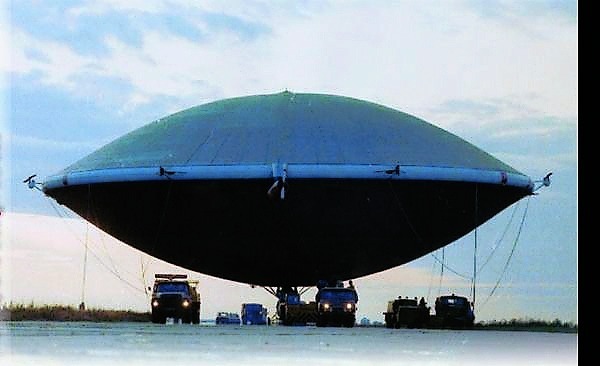

Вообщем сегодня передовые конструкторские бюро по аэростатом склоняются к тому что оптимальной формой аэростата есть - "двояковыпуклая линза"
Вот именно. Но ведь взлёт это только начало полёта и основное движение происходит в горизонте. Зачем нам лишние отклоняющие поток рули, когда можно сделать винт в горизонтальной оси?
как же ситуация с вертолетом? Так что 1- й анти аргумент не сюда.
У вертолёта снизу только корпус. И надо оценить площадь ометаемую лопастями  и площадь, занятую вертолётом.  тут же будет поболее ибо винт меньше. Ну и сам винт в горизонтальной плоскости зачем, когда подъёмная сила должна образовываться целиком гелием в баллоне?
Вообще то в начале все написано... Оболочка вращается... по этому  есть 1-е, 2-е,  и т.д. (почитайте)
Смотря что считать системой отсчёта. Если кабину пилота, то оболочка вращаться не должна относительно неё и относительно Земли. Если мы разрешим вращаться оболочке, то тогда надо принимать меры к предотваращению вращения кабины с отклоняющими рулями. Так что проблемы это не решает.
Ну это же не тор с винтом внутри. Это во-первых. Во-вторых А с какой максимальной скоростью такое чудо может двигаться? Как оно будет противостоять скажем ветру? Насколько будет манёвренно и управляемо? Может такое делают больше для простоты оболочки?

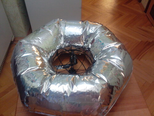

Сложности с изготовлением оболочки. Пленку паяю обыкновенным паяльником. Швы проклеиваю скотчем. Но оболочка все равно не держит воздух, спускает через плохо пропаянные швы. Пока не добьюсь абсолютной герметичности, нет смысла накачивать оболочку гелием. Может кто посоветует варианты по изготовлении оболочки - тор?

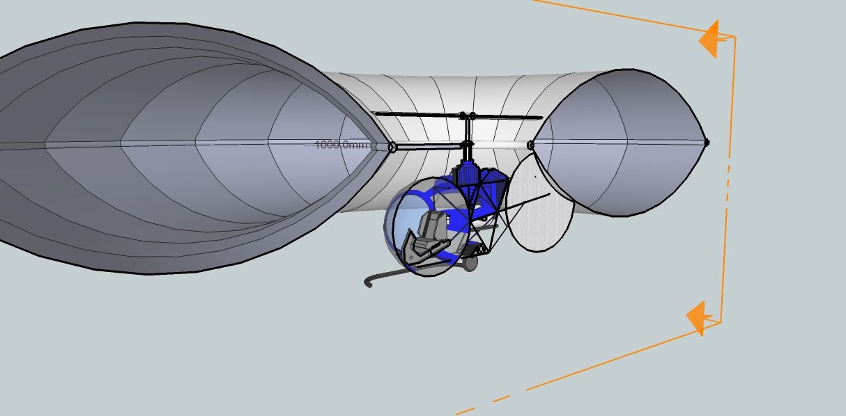

не много моих картинок 🙂
    59,9 КБ · Просмотры: 348
еще
    51,4 КБ · Просмотры: 345
    54,2 КБ · Просмотры: 346
    64,3 КБ · Просмотры: 333
