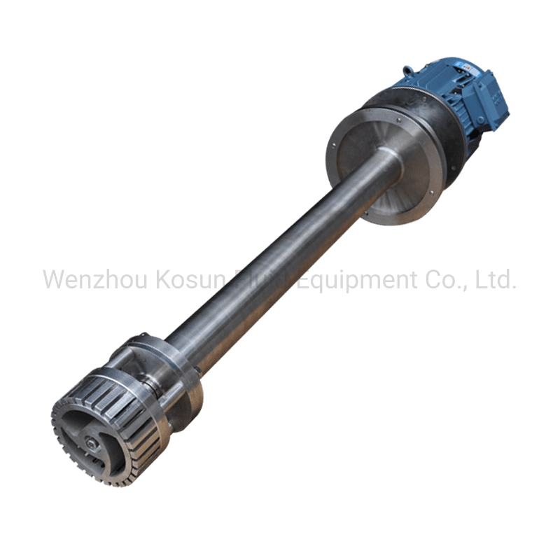

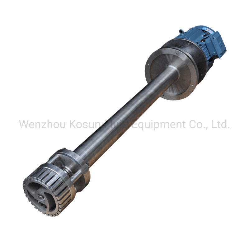

Что касается эксперимента. Я уже случайно проводил подобный. Есть такая вещь - роторно-статорный гомогенизатор.
Screenshot 2024-07-24 at 23-45-49 High-Shear-Vacuum-Homogenizing-Emulsifying-Mixer-with-Stand....png
Ротор с радиальными щелями вращается с зазором внутри статора с радиальными щелями. В среде, находящейся в зазоре, создаётся высокое напряжение сдвига. Движение среды, когда гомогенизатор вставлен сверху в ёмкость - снизу по оси внутрь ротора, затем в основном по радиусу через щели ротора и статора. Так вот, когда подобное устройство я опускал в пробирку (точнее, "насаживал" на него снизу пробирку, причём внутренний диаметр пробирки раза в два больше, чем внешний диаметр статора, и между дном пробирки и устройством расстояние было больше диаметра статора) - пробирка ощутимо присасывалась вверх, стукалась дном о статор и дальше её можно было не держать, она - наполненная жидкостью - не падала. Раз на пробирку действовала сила вверх - на гомогенизатор действовала такая же сила вниз. А это почти наша крыльчатка, только перевёрнутая.
Ротор с радиальными щелями вращается с зазором внутри статора с радиальными щелями. В среде, находящейся в зазоре, создаётся высокое напряжение сдвига. Движение среды, когда гомогенизатор вставлен сверху в ёмкость - снизу по оси внутрь ротора, затем в основном по радиусу через щели ротора и статора. Так вот, когда подобное устройство я опускал в пробирку (причём внутренний диаметр пробирки раза в два больше, чем внешний диаметр статора, и между дном пробирки и устройством расстояние было больше диаметра статора) - пробирка ощутимо присасывалась вверх, стукалась дном о статор и дальше её можно было не держать, она - наполненная жидкостью - не падала. Раз на пробирку действовала сила вверх - на гомогенизатор действовала такая же сила вниз. А это почти наша крыльчатка, только перевёрнутая.
Опыт некорректен для рассматриваемого здесь случая, ТК:
- Другая среда. Жидкость, а не газ. Вылейте литр воды в ведро и она займет объем в тот же литр. "Вылейте" в то же ведро литр газа и он займет весь объем ведра(полагаем, что через верх газ аеретеч не может, например ведро закрыто крышкой).
- Ваш гомогенизатор просто откачивал жидкость со дна и она не успевала, предполагаю из-за высокой вязкости/плотности вернуться обратно и ее часть оказывалась выше статора. Этому также могло способствовать разделение потока напополам на стенке пробирки, одна часть уходила вверх, вторая вниз. Плюс в пробирке жидкости было слишком "тесно".
Опустите гомогенизатор в центре бассейна, подвесив его на безмене на большом расстоянии от дна и бортов и полагаю "эффект" пропадет.
Имху
То есть дело не в плотности и сжимаемости среды 😉
Думаю, опыт с погружением гомогенизатора в наполненный водой умывальник можно будет сделать. Но не на этой неделе.
Лучше в бочку/ванную. Чем больший объем сосуда, тем меньше погрешность от всяких конвективных потоков.

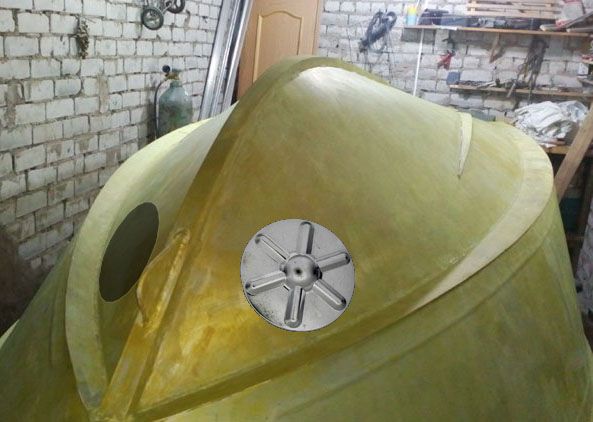

И о применении. Если у лодки закрепить вблизи оконеченности пару активаторов от стиральной машины - получится подруливающее устройство. Без тоннеля.
Чтобы почти не создавало сопротивления - вместо активатора можно взять плавник, асимметричный относительно оси, чтобы самоориентировался по потоку. При вращении он будет работать как лопасть.
А если активатор от стиральной машины поместить на носу каплевидной подводной лодки - получится движитель. Использующий в т.ч. эффект Коанды. Правда, без реверса.

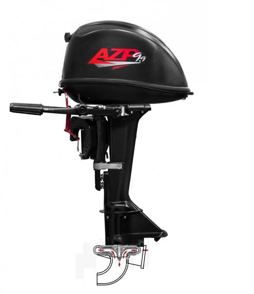

Мне кажется что и такой мотор себя не плохо проявил бы. 🙂

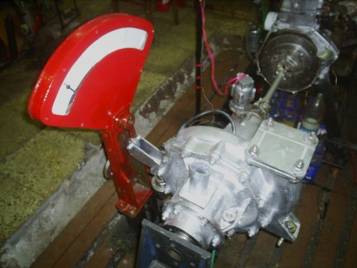

Был момент, когда не было возможности для испытания ДВС купить нормальный гидротормоз, и нам пришлось делать его из "подручных" средств. Так вот в качестве гидротормоза мы приобрели и доработали пожарную помпу, от ЗИЛа. Она давала напор до 100 метров (см. рис). Заглушили выходной патрубок, и поставили через рычаг мерные весы, и от тарировали их. Помпа показала себя прекрасно.
