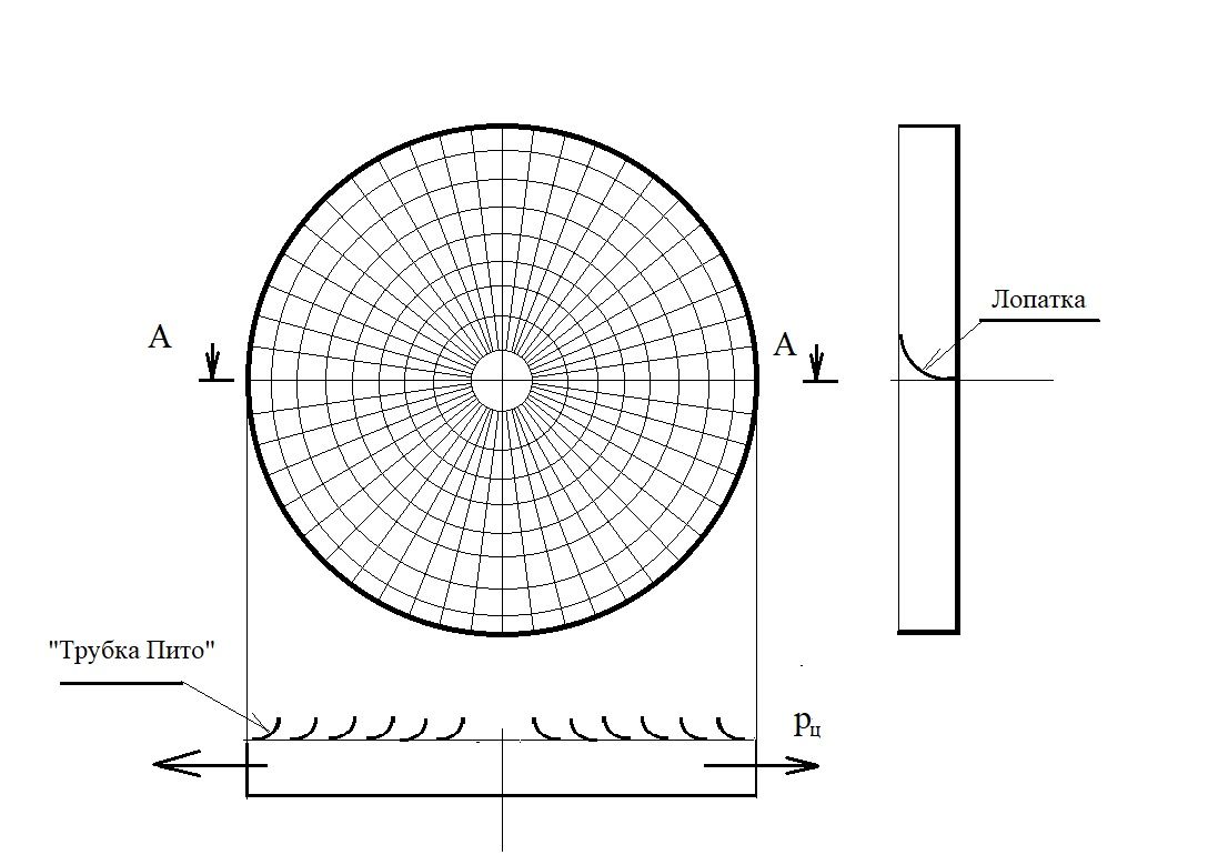

В первом приближении можно плясать от таких примерно элементарных формул:
Объемный расход Q(кг*м3) = Объем V(м3) межлопаточного пространства/каналов * Скорость(м/сек) потока C5 на выходе из канала( можно принять как угловую скорость конца лопатки W);
Массовый расход G(кг*сек) = плотность воздуха Po (1,24 кг/м3) * Q = Po * V * W;
Сила F(Н) нужная для перемещения массы воздуха = G * W = Po * V * W^2;
Потребная мощность N(ватт) = F * W = Po * V * W^3;
Отсюда считать крыльчатку, накинув запас, какой нравится.
Имху
Необязательно. Можно сделать диаметр крыльчатки побольше, чтоб угловая на периферии была в районе скорости звука.
Имху

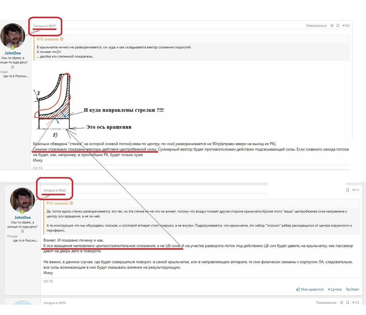

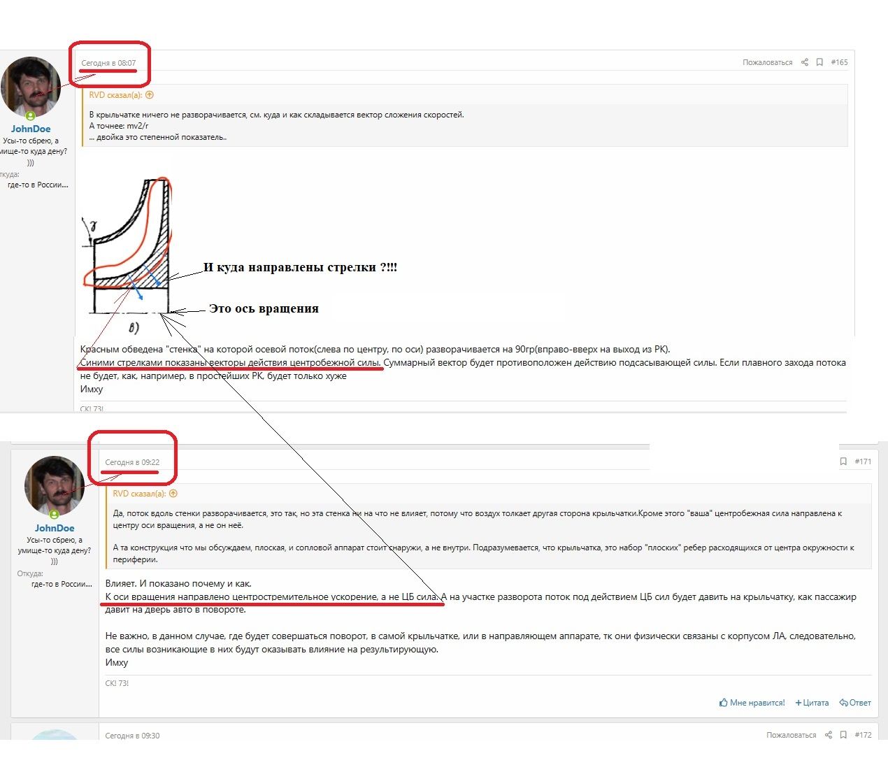

Мне кажется, Вы путаете центробежную силу которая возникает у воздуха при повороте потока и передаётся крыльчатке (что имел в виду Ваш оппонент), с цетробежной силой возникающей на самой крыльчатке от вращения. Так вот эта вторая центробежная сила не передаётся никуда, а только вызывает напряжение в материале крыльчатки и здесь не рассматривается.
Это не я путаю, это оппонент её так обозначил (синим стрелками). Может он что-то другое имел в виду - пишем одно, думаем про другое, отстаиваем третье...
Именно синими стрелками и обозначена ц. сила поворота потока.
Ну как я и обещал, "горбатого только могила исправит":
Два поста с разницей в час. И после этого о чём ещё можно говорить. Только о птичках.
Повторяю для не бельмеса не понимающих в области, в которую сунулись и забывших школьную физику:
Синими стрелками показаны векторы действия центробежной силы. Суммарный вектор будет противоположен действию подсасывающей силы.
Надо объяснять, что действие сил давления, возникающего, в данном случае, из-за разворота потока и ЦБС в каждой точке поверхности направленно по нормали, те перпендикулярно касательной в этой точке поверхности?
Надо напомнить правило сложения векторов, чтобы получить СУММАРНЫЙ, РЕЗУЛЬТИРУЮЩИЙ вектор?
"Стрелочек", показывающих куда именно "давит" поток В ДАННОЙ ТОЧКЕ там можно нарисовать по всей длине канала, получится эпюра. Я нарисовал всего три, чисто для пояснения. Я не собирался на смартфоне рисовать подробные и выверенные до градуса вектора. Разумному достаточно
Ещё раз: Вам просто нечего возразить по существу и Вы привычно решили все перевести в срач с выяснением правильности запятых и переходом на личности, в надежде развести оппонента на ответные оскорбления и подвести его под бан. А вот не угадали! Вас то я знаю как облупленного, много лет наблюдаю. Так что не надейтесь, продолжайте позориться. 🤣
