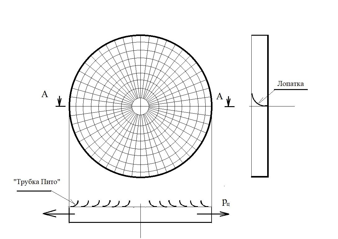

Согласен, но лучше подсветить, чем в темноте на ощупь.
Отрицаете наличие разряжения над крыльчаткой ?!
И что должно сделать это слегка разряженное пространство над крыльчаткой?
Сдвинуть воздух сверху в сторону крыльчатки?
И что тогда произойдет?
Конструкция с крыльчаткой благополучно брякнется на землю?
Или Вы свято верите, что давление действует только в ту одну единственную сторону, в которую Вы хотите?
Освежите в памяти что там наговорил Паскаль в своем законе.
У меня тоже появилось убеждение, что ЦБ крыльчатка установленная на весы всасывающей стороной вверх окажет давление на эти весы. Появился спортивный интерес, поэтому по приезду домой распечатаю крыльчатку, посажу её на моторчик от шуруповерта и вместе посмотрим на результат. 🧐
Результат будет зависеть от направления истекающего воздуха.
Если воздух будет двигаться выходя из крыльчатки перпендикулярно оси вращения, то никакой силы от всасывания Вы не обнаружите.
Вспомните про черный ящик.
Для черного ящика по барабану что там внутри его создает некое разрежение на входе в него, а важно с какой скоростью, в какую сторону и сколько будет вытекать воздуха из черного ящика.
К речь шла про центробежную силу и никакую другую, то речь идёт в Ваших словах только о ней. Именно поэтому я написал про центростремительное ускорение, что это оно, а не ЦБС направленному оси.
Словоблудие про центробежное ускорение, центробежную силу, центростремительное ускорение и центростремительную силу не стоит и выеденного яйца поскольку эти силы и ускорения равны друг другу, направлены в противоположные стороны, а их суммарное воздействие на устройство в котором они проявляются строго равны нулю.
А с какой стороны он будет втекать - не важно? Ну-ну.
Мой прогноз - результирующая сила будет вверх.
Можно сделать диаметр крыльчатки побольше, чтоб угловая на периферии была в районе скорости звука.
Угловая скорость что на периферии, что у оси вращения одинаковая и измеряется в радианах деленных на секунду.
А вот линейная скорость при вращении зависит от радиуса.

Есть еще четвертое мнение. Оно изложено в учебнике физики.
И это не мнение а чистая наука, которая гласит, что всякое разрежение не создает никакой силы, и это понятно и известно для каждого пылесоса даже в самом темном лесу.
Но если вы изловчитесь и испортите свой эксперимент путем отклонения выходящего воздуха от перпендикуляра к оси вращения, то Вы будете плясать с бубном и верещать на всю округу, что Вам удалось обдурить физику с её законами.
Тщательнее проводите свой эксперимент, чтоб не прослыть неучем.
Физику не обманешь. А двоечник обманется сам. Причём не первый раз на этом форуме.
Разрежение создаёт разность давлений. Разность давлений создаёт силу в сторону разрежения.
