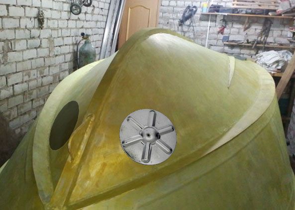

И о применении. Если у лодки закрепить вблизи оконеченности пару активаторов от стиральной машины - получится подруливающее устройство. Без тоннеля.
Чтобы почти не создавало сопротивления - вместо активатора можно взять плавник, асимметричный относительно оси, чтобы самоориентировался по потоку. При вращении он будет работать как лопасть.
А если активатор от стиральной машины поместить на носу каплевидной подводной лодки - получится движитель. Использующий в т.ч. эффект Коанды. Правда, без реверса.
См. "Крыльчатый движитель"

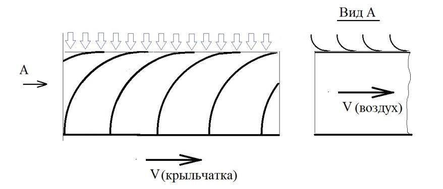

с крыльчаткой и шлангом ситуация не одинаковая.
И ещё насчёт утверждения:
В канале поток распространяется от входа к выходу без завихрений (насколько это возможно) иначе работа компрессора будет неустойчивой.
В идеале форма канала должна быть такой, чтобы не поджимало ни к внутренней, ни к внешней. Только к лопасти, придающей тангенциальное ускорение. Траектория будет спираль. Нюанс: трёхмерная спираль. По мере разгона воздуха конусность будет увеличиваться - но плоской спираль не станет. Чтобы спираль стала плоской (осевой импульс исчез, среда полетела строго вбок) - где-то должно поджаться к диску. И в этом месте давление возрастёт за счёт поджатия. Но! Если оно останется меньше внешнего - то и этот участок будет работать на создание силы "вверх", а не "вниз".

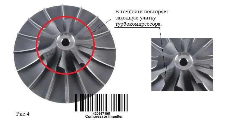

Вот такой должна быть конфигурация канала, и никакой другой. Люди от сохи, с усами или без, как и ожидалось, ничего полезного подсказать не могут.

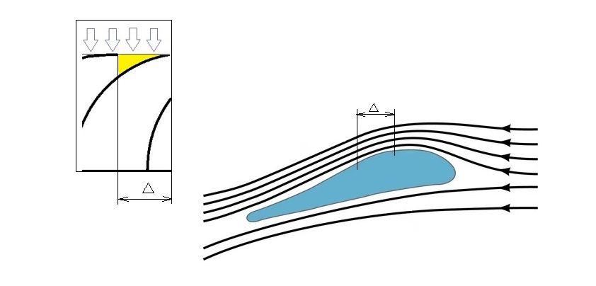

А здесь полная аналогия того что происходит на крыле и на крыльчатке.
Зона пониженного давления (сектор захвата воздуха) выделена желтым сектором.

Каков расход такой крыльчатки?
Не притоком ли сверху он обеспечивается?
Куда потерялся (чему передался) вертикальный импульс притекающего воздуха?
Как-то с последнего рисунка (от сохи) не очень понятно, что же это за крыльчатка.
А угол УСТАНОВКИ лопатки на входе . . . вообще нулевой, это как (угол атаки отрицательный)?
Это к тому, что та, что из поста 52, "сдаётся мне" хоть сколько-нибудь эффективно работает ТОЛЬКО с "верхней крышкой".

На каком расстоянии от крыльчатки градиентом давления можно пренебречь, а давление считать равным атмосферному?
