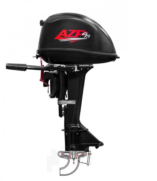

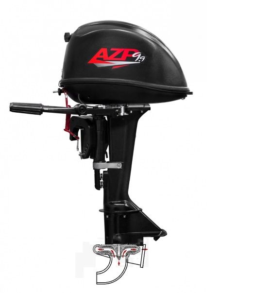

Мне кажется что и такой мотор себя не плохо проявил бы. 🙂

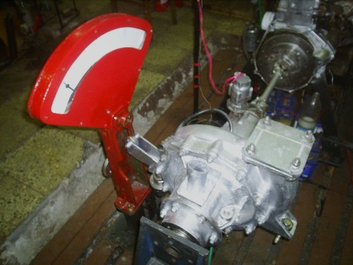

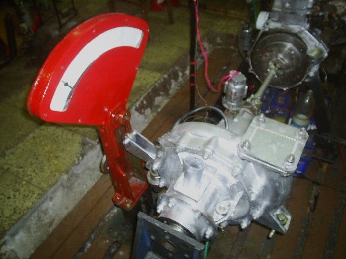

Был момент, когда не было возможности для испытания ДВС купить нормальный гидротормоз, и нам пришлось делать его из "подручных" средств. Так вот в качестве гидротормоза мы приобрели и доработали пожарную помпу, от ЗИЛа. Она давала напор до 100 метров (см. рис). Заглушили выходной патрубок, и поставили через рычаг мерные весы, и от тарировали их. Помпа показала себя прекрасно.
У меня человек из пожарной академии на этой помпе диссертацию успешно защитил, а режим в котором она работала, называется "на упор". А я по жизни моторных стендов сделал столько, сколько вам и не снилась.
На таком стенде как-то можно регулировать нагрузку? (кроме трансмиссии)
Кстати, при сравнении с обычным водометом, упор помпы на удивление равен упору водомета (точность 1-2 процента) с одинаковыми диаметрами входных сопел и двигателем...
Если честно, я думал что потери помпы будут намного выше из-за сопротивления ЦБ улитки...
Помпа это тот же гидротормоз. Главное в нем, как можно большее создание именно самого сопротивления. В советское время было полно подобных гидротормозов, особенно широко использовались схемы со штырями. Регулирование нагрузки идет либо по входу либо по выходу обычными кранами. Гидротормоз по внешней характеристике грузят до тех пор, пока обороты двигателя не начинают падать. Момент отражается на весовом устройстве. Весовое устройство (показывающее момент) тарируют с помощью грузиков на плече . Для предыдущего случая специальные весы нужны, не те что в магазине раньше продукты взвешивали, хотя они похожи чем-то.

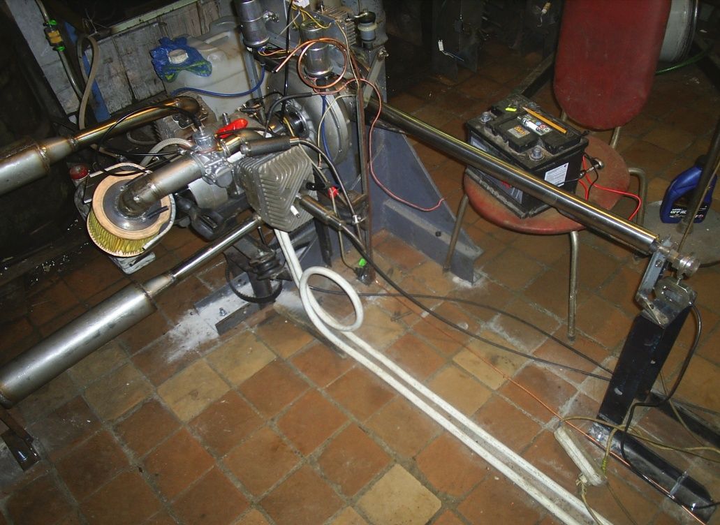

На сегодня весы это прошлый век. Я уже давно пользуюсь датчиком момента, с точностью измерения в 0.2 %. Вывожу рычаг момента с гидротормоза длиной в один метр, и под него ставлю датчик силы, как пример, двухтактный оппозит:

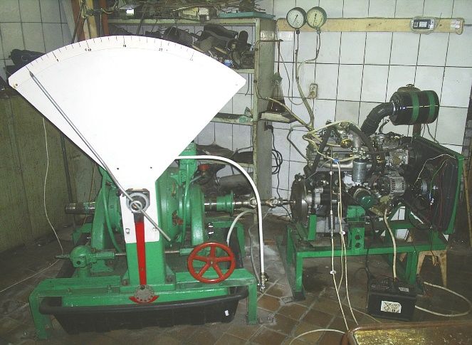

А это стенд собранный из древнего гидротормоза на 1000 сил, которому наверное около ста лет, я его переделал под диапазон работы от 100 до 200 кВт:

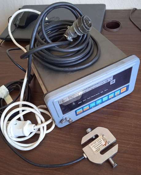

Вот такой у меня приборчик, подключенный к компу и тормозу, показывает момент двигателя с точностью (а их три класса) 0.2%. Тогда как по ГОСТу допустимая погрешность измерения момента в ДВС оценивается в 1%.
