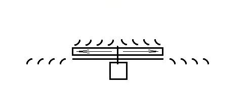

Что касается самого диска как основания, есть он или нет, значения не имеет, лопатки к чему то должны крепится, вот они и крепятся к основанию. Тогда как крыльчатка расталкивает воздух в стороны ( мы пока об этом и ни о чем более). Естественно, что воздух находящийся над лопатами увлекается ребрами а не основанием, и увлекается по радиусу, затем следующая порция и так до бесконечности, пока лопатки приводятся в движение посторонней силой. Чтобы повысить эффективность этой системы можно на входе перед лопатками поставить направяющий аппарат как и в обычной турбине.
" Просто поставить моторчик на весы"... хороший посыл, а вы это пробовали чтобы утверждать обратное.? Готов спорить, нет. Но вы не это утверждаете, а только то что над вакуумным насосом нет вакуума, или его разряжения крайне мало для демонстрации.
Давайте рассмотрим крыльчатку...
По импульсам. У нас над крыльчаткой движение воздуха по оси, на крыльчатке по радиусу. Осевой импульс исчез. Куда он делся...
Нет у воздуха никакого осевого импульса. Воздух изначально неподвижен. Импульс ему придает механический компрессор со всасывающей улиткой. Он всасывает воздух и отбрасывает его от места всасывания, в сторону. Посте этого от брошенный в сторону воздух по определенной траектории возвращается опять к улитке. По этой схеме работают все авиационные профили, создавая в разных точках пространства зоны пониженного и повышенного давления. Ничего нового.
Скажем так: от перемены мест слагаемых, сумма не меняется.
...осевой импульс исчез. Куда он делся? Он мог только передаться крыльчатке. В каком направлении действует сила на крыльчатку...
Путаетесь однако. Эта крыльчатка действует на воздух, а не наоборот. За счет крыльчатки всасываемый воздух имеет направление вектора силы только по радиусу, а со стороны стенки воздух подсасываться в улитку не может.
Соответственно улитка может присасываться только к воздуху, а стенка в улитке испытывает не давление а разряжение, потому что скорость потока с увеличением радиуса только возрастает.
В общем, так оно и есть. Я бы не стал спорить, что подъёмной силы не будет вовсе. Можно рассмотреть поршневой насос в воде, который благодаря клапанам всасывает воду над собой, а выпускает в стороны от себя. В такте всасывания он испытывает подъёмную силу, "натягивается" на всасываемый объём воды в полном соответствии с законом сохранения импульса. В такте выброса подъёмной силы нет, а если выброс по сторонам симметричный - нет и боковой. Но в следующем такте всасывания ПС есть опять. Итоговый вертикальный импульс каждого прошедшего через насос объёма воды нулевой, но важен, получается, не итоговый, а средний по времени.

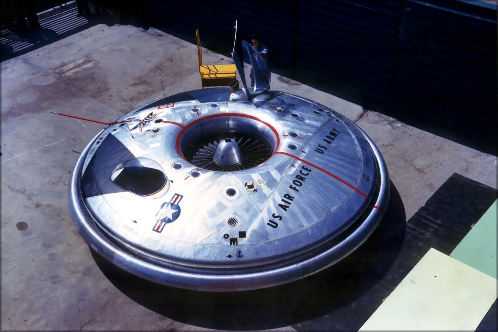

Интересная конструкция !
Да был такой аппарат, который летал вопреки Варанам, и прочим инженерам с красными дипломами.
Взлет был, правда невысоко, балансировки не было.
Не взлетела.😢

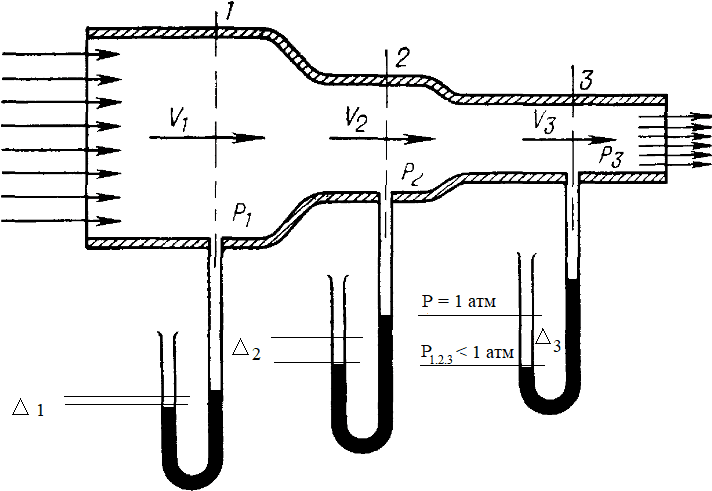

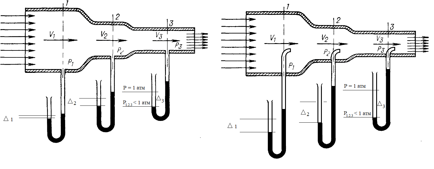

на данном рисунке показан процесс эжекции.
чем больше скорость потока - тем больше в него подсасывает из трубочки
снизу ;-)
А некоторым дойти до этого простого вывода не помог даже высосанный из пальца насос:
У рассматриваемого аппарата под диском энергия такая же, как перед насосом, а над диском (после насоса) - другая.

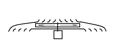

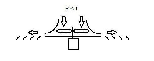

Вот это - просто разновидность импеллера.
Эффективность которого минимум ополовинена тем, что на выходе осевой импульс гасится. Преимуществ перед осевым импеллером никаких, только недостатки. И если направить выходной поток под юбку - тоже никаких преимуществ, хотя недостатков меньше.
А вот если пустить его над юбкой, воспользовавшись эффектом Коанды - то дискуссионно. Тут импульс передаётся не только воздуху, прошедшему, через крыльчатку, но и обтекающему диффузор с крыльчаткой снаружи. А потом весь это ускоренный воздух взаимодействует с устройством, создавая тягу (ну и ли ПС). А эффективность движителя при одном и том же импульсе выше, когда большей массе среды придаётся меньшая скорость, чем наоборот. И в случае коандолёта в единицу времени будет вовлекаться масса больше, чем у осевого импеллера диаметром как входное окно воздуходувки (она же компрессор, она же насос), но меньше, чем у осевого импеллера диаметром как юбка.

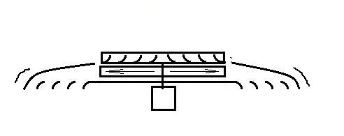

"Неэффективность" горизонтальной полки кажущаяся, она задумана как линия размежевания между статически стабильным давлением под крыльчаткой, и верхним динамическим потоком. Сверху это замкнутый кольцевой вихрь, а снизу статическое давление. Чем по большему диаметру от крыльчатки разлетается воздух, тем и больше диаметр кольцевого (тороидального) вихря, и тем меньше подсасывание воздуха из под улитки (то на что вы недвусмысленно намекаете). И еще неизвестно что лучше, реактивная струя согнутая на "абажуре" или "воздухоразделительная диафрагма", состоящая из того же воздуха. Правильнее сказать - это экран.
Возвращаясь к Коанду. Если у него выбросить пропеллер, который создаёт ничтожное осевое давление, и нулевое центробежное усилие и заменить его на центробежную крыльчатку, то его эф-ть многократно вырастет, с, или без, его абажурной юбки. Чем этот вариант лучше стандартного комплекта квадрокоптера, у центробежной схемы нет ограничения по оборотам как у осевого вентилятора, или винта. Не нужно ставить и редуктор, чем выше обороты привода, тем лучше.
Если выдув над юбкой организовать пульсирующим, например, с помощью вращающегося распределителя, то тяга и ПС вырастут. Как пример - качающийся предкрылок Болдырева. В разрыв основной струи будет активнее вовлекаться окружающий воздух, падение статического давления будет более интенсивным, присоединенная масса будет больше. Кроме того вероятно использование в качестве присоединенной массы самой массы основной струи из-за колебательного процесса(см. "Явление аномально высокого прироста тяги в газовом эжекционном процессе с пульсирующей активной струёй" Челомей. Челомей – открытие № 314 – Явление аномально высокого прироста тяги в газовом эжекционном процессе с пульсирующей активной струёй)
