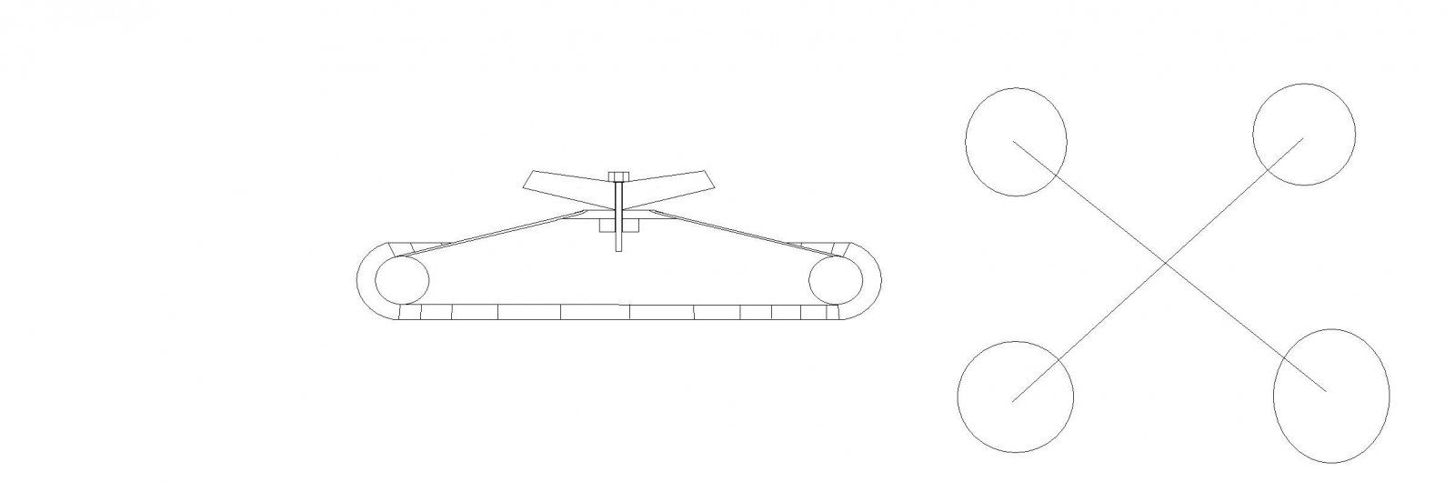

Немножко кофеина на грудь и получается вот такое. Только эта шайба обладает массой и окупит ли выигрыш её увеличение?
Но это только половина картины. Над крыльчаткой. Теперь подумайте, что происходит под крыльчаткой. Да просто выбросьте диффузор и представьте, что к вертолёту прямо под винтом приделали диск, который шире винта.

...устанавливаем лопасть над плоскостью. От такой установки мало проку, потому что любой срез плоскости крыла может создать давление только под собой, а воздуху нужен выход, соответственно "заряд" смещается в сторону увеличения диаметра, перекрывая следующему срезу лопасти стекание заряда (он его запирает). И так по всем сечениям, все заряды под плоскостью мешают друг другу (ибо их градиент давления ничтожен), вместо того чтобы проходить по оси, они начинают перемещаться по радиусу, перекрывая друг другу проход, Соответственно производительность осевого вентилятора будет определяться не омыванием площади круга, а лишь его внешней узкой полоской. Поэтому и эффект у Коанда такой мизерный, он использует не тот профиль. Тогда как центробежный компрессор работает по радиальной составляющей и каждый слой воздуха лишь дополняет давление предыдущего слоя.

Сколько бы вакуума не создавать над поверхностью это не позволит появиться никакой силе от этого вакуума.
Для проверки этого тезиса достаточно поставить эксперимент с домашним пылесосом.

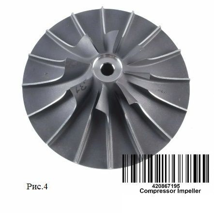

Давайте рассмотрим крыльчатку центробежного вентилятора - вот такую -
- тремя способами.
По импульсам. У нас над крыльчаткой движение воздуха по оси, на крыльчатке по радиусу. Осевой импульс исчез. Куда он делся? Он мог только передаться крыльчатке. В каком направлении действует сила на крыльчатку, когда она отбирает у воздуха осевой импульс?*
* - только не подумайте, что крыльчатка полетит вниз. Она ведь забирает тот импульс, что сообщила. То на то выходит 0. Нет осевого импульса (вначале возник, потом исчез) - нет подъёмной силы вдоль оси.
По центробежным силам. При переходе от осевого движения к радиальному траектории того, что вы назвали "зарядами" (в аэродинамике это называется элементарными объёмами) воздуха загибаются так, что центробежные силы действуют в направлении крыльчатки. Представьте вид сбоку. Рисовать мне лень, не поймёте так не поймёте. А поймёте - всё равно сильно умнее не станете) Поздно умнеть. В школе надо было. Ибо:

И по давлениям.
Вы сами, похоже, признали, что давление на крыльчатке местами может быть больше атмосферного. Случайно на диск крыльчатки это давление не действует?

Так поимейте! Просто поставьте моторчик с крыльчаткой от центробежного компрессора на весы и замерьте подъёмную силу. Воздух лучше гонять хоть пылесосом, чем сотрясать словами или щёлканьем по клавишам)) Погоняйте, потом подумайте, чё не хватает испытательному стенду. Или не стенду, а вам. Я подскажу. Посмотьрите в словаре, что такое имплозия! Вдруг этот термин больше к вашим мозгам применим, чем к насосу)
