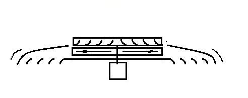

Дисколёт
Можно добавить и обдув верхней поверхности купола?!
Можно, перемещая крыльчатку по высоте.
Только пластина сверху лишняя, вы же перекрываете этим всасывающий канал .
Центобежной крыльчатки хватит на покрытие и сверху и внутри.
Воздух, господин двоечник в этой конфигурации ничего не толкает, он всасывается. Понимаете, господин никто - ВСАСЫВАЕТСЯ !!!
очередной перл- всасываться ничего не может- это бытовой термин в физике для движения жидкости или газа нужно разность давлений- с одной стороны больше с другой меньше, вот разность давлений и создает силу
так что всосать ничего нельзя- можно только вдуть
опять же вы не эмоции приведите а докажите что я не прав- опровергните мою бредовую схему аналогичную вашей, которая конечно же никуда не летит, что ясно любому школьнику, знакомому с физикой за среднюю школу

жду опровержения бочки, которая эквивалентна вашей крыльчатке
Да легко. В тырнете можно откопать кучу 3D-моделей крыльчаток, STL-модель юбки я сам вам сделаю по вашему чертежу и вышлю. Вернее, части юбки, которая обозначена красным.
Конус сами сделаете из бумаги. Печатать его не резон (по крайней мере, по технологии FDM), т.к. заманаетесь выскребать поддерживающую структуру. По той же причине на красной детали внутренний скос под углом не больше 45 градусов: это позволяет обойтись без поддержки и в то же время получить поверхность без грубых дефектов. А плавная кривизна под юбкой не очень важна.
Только не берите слишком большой масштаб, заказать печать 20-сантиметровой детали можно почти везде, а вот полуметровой уже не везде (или по частям придётся печатать)
Дальше берёте электронные весы с точностью 0,1 г (тоже не диковинка), защищаете их колпаком от потока воздуха, через колпак пропускаете шток, у которого внизу площадка, которая ставится на весы, а вверху площадка, на которую ставится испытываемое устройство. И испытываете.

Самому мне этим лень страдать, т.к. уверен: будет неэффективно. Даже водомёты не делают с центробежными крыльчатками - с чего бы?
Потому что у осевого выше КПД и меньше потери(нет, например, двойного поворота потока, как в ЦБ). Задача водомета, вентилятора - ускорить как можно больше как можно большую массу среды. У насоса, компрессора - создать давление. Потому там, где важна скорость потока - осевые, где важно давление - центробежные.

Первая воздушная подушка построенная в России в конце 30 годов, и испытанная на Финском заливе (точнее в Разливе, там где Ленин ещё жил до революции в шалаше), была как раз такого типа - позже эту схему назвали "камерной".
До 65 градусов наклон спокойно печатает. К тому же, такую деталь проще напечатать на ребро из двух половин, потом склеить. Поддержки при этом не понадобятся.
Только вот, детский сад это всё, 😊все эти коанды.
В молодости тоже такой фигнёй увлекался, но сделав некоторые опыты со струёй воздуха из компрессора пришел к однозначному выводу, что самым эффективным преобразователем мощности в подъемную силу является лопасть или крыло. Всё остальное фантазии.
Кстати, на счёт всасывать по оси и выбрасывать радиально. Не то что подъемки не будет, если всё это будет двигаться в сторону всасывания, так ещё и тормозить возможно будет. Посмотрите как работает реверс самолётов, там совсем под небольшим углом вперёд воздух выбрасывается, а тормоз очень эффективный. Согласен с Вараном, подъемки у центробежной крыльчатки без дополнительного перенаправляющего вниз потока не будет вообще!!!
...Согласен с Вараном, подъемки у центробежной крыльчатки без дополнительного перенаправляющего вниз потока не будет вообще!!!

В цб-компрессоре воздух в рабочем колесе делает поворот на 90гр, с осевого на радиальное. В месте поворота воздух давит на рабочее колесо в противоположном направлении(разворот на стенке) нивелируя подсасывающую силу.

На самом деле потери в спрямляющем аппарате ничтожно малы. Если речь идет о лодочном моторе, то как в водомете, вода через сопловой аппарат проходит один раз, а далее через улитку по касательной происходит выброс струи. И здесь не нужен угловой редуктор, который тоже несет потери. Еще неизвестно что выгоднее. Но здесь всё просто, промышленность никогда не будет выпускать новую технику, пока хорошо продается старая.
Надеюсь, вы не откажете в помощи энтузиасту дисконавтики), если он обратится к вам за моделью. Потому что я на себя не возьму смелость заложить в модель такие углы. По моему скромному опыту, в данном случае (тонкое изделие, нависает длинная линия, а не узкий выступ) 65 это гарантированный брак, 60 это гарантированно неопрятная печать, за 55 может побороться опытный чел, который проследит, чтобы при слайсинге ширина линии была раза в два больше высоты слоя. А 45-50 напечатает и новичок, воспользовавшись протоколом "по умолчанию".
Отрицаете наличие разряжения над крыльчаткой ?!
