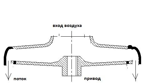

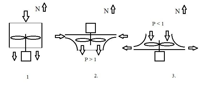

Начнём с вопросов. Перед нами три схемы прогона воздуха через турбокомпрессор. Первая (1) с "полным набором теории", вторая с отбросом массы вниз, но забором воздуха в боков, а третья с забором воздуха сверху, и сброс воздуха в стороны.
Мы пока не говорим об эффективности той или иной схемы, а просто констатируем, что вот такие схемы есть. Вы только что утверждали, что если что то летит вверх из положения покоя то обязательно должно что то лететь вниз, тогда согласно вашей же теории и схема 2 и схема 3 не имеют право за существование. Хотя очевидно, что на схеме 2 давление под крыльчаткой явно выше чем над стенкой, а на схеме 3 вакуумирование тоже позволит аппарату подниматься вверх, пускай не так эффективно как в схеме 1, но вектор то силы направлен в туже сторону. Воздух, как отбросный компонент, как мы видим не вписывается в вашу же теорию - он из состояния покоя засасывается сбоку.

И докажите что я не прав. По вашей теории схема 3 не имеет подъемной силы. И схема 2 тогда тоже не имеет право на существование.
совершенно верно схема 3 работать не будет, у вас на рисунке все же нарисовано- стрелочки идут сверху, и именно этот поток воздуха в момент изменения направления движения создаст силу действующую вниз, которая не даст вашей крыльчатке двигаться, вам в это верить не хочется но это именно так
дело в том что есть известные законы природы, которые выполняются всегда, закон Бернулли всего лишь описывает часть окружающего мира но совершенно не отменяет закон сохранения импульса и третий закон Ньютона, который как вы помните гласит что действие равно противодействию если воздух действует на вашу конструкцию и толкает ее вверх то и конструкция действует на воздух и толкает его вниз, если движения воздуха вниз нет то нет и движения вверх
если вы не видите что мешает крыльчатке двигаться это совсем не значит что она полетит
