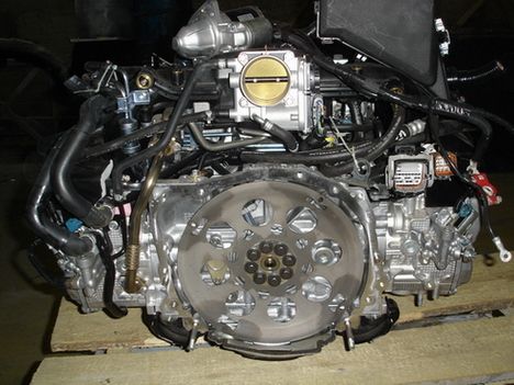

А не пугает колличество "слабых звеньев" в Субарике? Про электронику Вы уже сами сказали. Хотя обилие всяких электронных разъёмов на современном двигателе просто пугает... А ремни ГРМ, которых в новых Субариках уже ажно 4???!!! А ремень на генератор, ремень на помпу (которые ещё должны быть не перетянуты и не проскальзывать)??? Это же надо ещё и  "не просохатить" их состояние, постоянно следить за их состоянием, чтобы не начали трескаться, рваться и т.д. А дополнительный десяток хомутиков на системе охлаждения? Не дай Бог, если хотя бы один хомутик ослабнет и из под него начнёт подтекать тосол (антифриз) - к обочине дороги не прижмёшься и под капот не полезешь смотреть в чём там дело....
Не пугает изобилие ремней, ремешков, трубок, трубочек, хомутов и хомутиков???

Ну дык я ж про более простой и древний мотор ЕА82,а вы на ЕЖи 25 экспериментировать собираетесь...По ремням ГРМ и др. надёжность высокая,но контроль периодический необходим.
Мужики пайперисты,которые вокруг владимирских самоделок,гриффонцы и т.д.все щас на электронках рассекают,а чем вы хужее?
Да ничем..... Просто страшновато.....немножко..... 😱 😱 😱

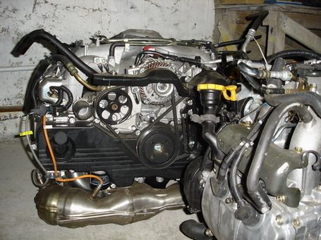

...А насчет 4-х ремней ГРМ ? Где такую инфу взял?...
На медни получил письмо из Владика от мужиков (не от Сергея Виноградова), которые завозят новые движки из Японии (после стендовых испытаний). Ну так вот, они и пишут, что новый EJ-25 с 4-мя распредвалами (Блин! Это я наверное затупил... Не с 4-мя ремнями ГРМ... Сорри!!!) мощность 200 л.с!!!
