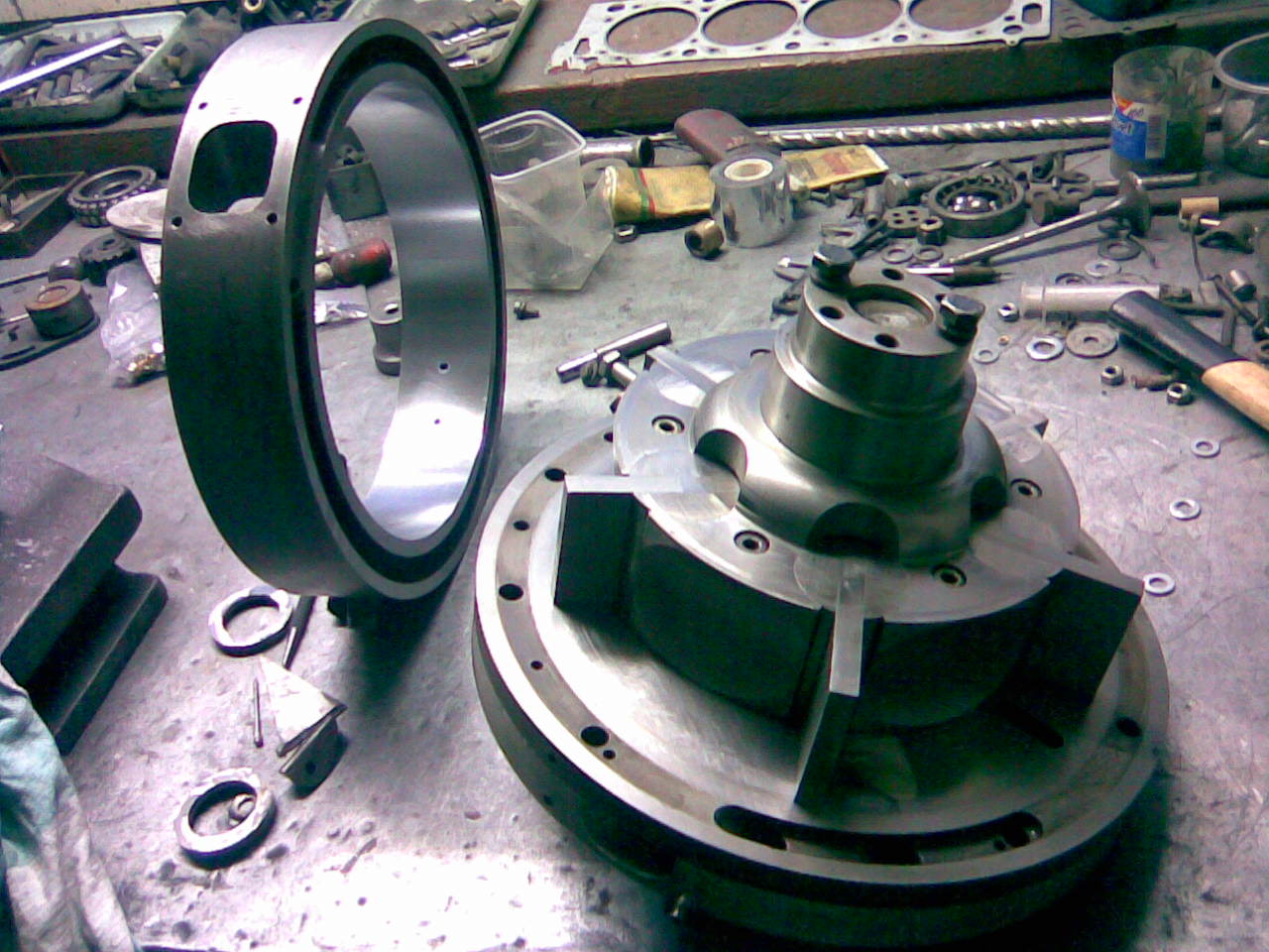

-я почти как ВЭРИТАС=об однотактном-роторном.
-может кто предложит способ избегать затирания
роторного ВОЗОВИЧА .
-лопатки и оси оборота смазываются принудительно,
эффективный рабочий обьём=2 литра.
-только 16 деталей!

Здесь все понятно и без слов, Ваш образец работал, или нет, и из чего сделаны его лопатки, и как Вы их смазываете.
А где посмотреть подробнее? ИМХО.
-больше снимков у меня нет=буду у БОГДАНА ок.Нового Года,
могу доделать и доспросить детали.
-на снике стр1.\мотор в сборе,без верхней крышки\ в правом верхнем углу=свеча зажигания=
-в левом нижнем=выхлопное окно=
-в нижней крышке,там же =вводное окно=
одновременно происходит выхлоп газов и затягивание рабочей .смеси.\6 циклов на оборот\.
-лопатки стальные,стенок цилиндра не касаются.
-смазываются в верхнем правом положении\между полукруглыми камнями=под давлением.
-охлаждаются с двух сторон.
-работал многократно \десятки секунд\,после чего крышки \мало жёсткие-без рёбер\ сжимались и прихватывали пластинки.приходилось уменьшать входные отверствия.

Как он работает, понятно, такие схемы строились лет сто назад, проблемы с трением в Вашем случае очень будут влиять на работу двигателя. В нем очень быстро начнут закоксовываться лопатки на роторе. Вы знаете, я думаю, что такая схема вполне подойдет как дорасширительная машина после ДВС (вместо глушителя). Только ее надо сдлегка модернизировать.
И еще вопрос, Вы говорите что лопатки не касаются корпуса, это как, он с башмаками ?
-жёсткая ось оборота лопаток точно в ценре цилиндра.
-насколько я понимаю конструкцию=удерживаются оной и не трутся ни о цилинр ни о крышки\пока их не зажмёт\.
-конечно,может работать в режиме насоса.
Я так и подумал сразу - очень интересная мысль, только проблема сделать такой зазор, чтобы обеспечил заданную компрессию и для авто такой мотор не очень из-за этого самого зазора, потому как на малых оборотах будет плохо держать давление, что скажется отрицательно на крутящем моменте, а вот для авиации в самый раз, поскольку при малых оборотах винта момент тоже будет малый, да и основной режим в полёте - 50-75%
Конструктивно решить такую задачу можно - надо подсчитать эти зазоры, а зажимает потому, что не учтён коэффициент расширения, ведь лопатки будут греться значительно сильнее, чем сам цилиндр - надо бы поэкспериментировать с разными материалами и зазорами.

Эскиз или чертеж имеются, или сделано "по месту"?
Вспоминая о тактах, Ваш вариант скорее  двухтактный с продувкий но никак не однотактный. Сжатие - расширение - газообмен при максимальном объеме, и опять сжатие.

 Только аналог поршневых колец в виде подпружиненных пластинок утопленных в прорези лопаток и прорезей барабана вижу ........! :🙂 😉

В любом случае Ваша работа заслуживает похвалы, молодцы.
-если кто серёзно желает=можем передать в хорошие руки.
А сами-то чего не доводите до ума? Я смогу заняться только к лету, если получится - приеду на Макс, можно будет пообщаться на эту тему - мотор заинтересовал.
