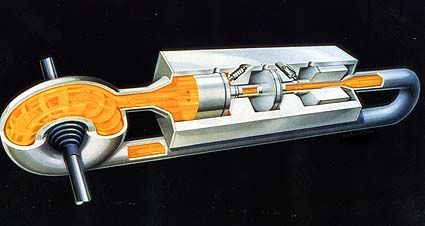

Был когда-то ещё один интересный проект - свободно поршневой двигатель, где малые поршни, в которых происходило сгорание, были соединены жёсткими штоками с большим, которые сжимали воздух и, смешиваясь с выхлопными газами, попадал на колесо свободной турбины, с которой снималась полезная мощность, но 4 поршня диаметром 300 мм для мотора в 60 л.с. как-то многовато ;D

Вы наверное имеете ввиду двигатель Штельцера (см. приведенный рис.).

Для создания потока рабочего газа и срабатывания теплоты в турбине в тридцатые-пятидесятые годы делали мотогазогенераторы, но они не прижились, и постепеннно вымерли как диназавры, тоже произошло  и с двигателем Штельцера. Там проблем еще больше чем у классики.
