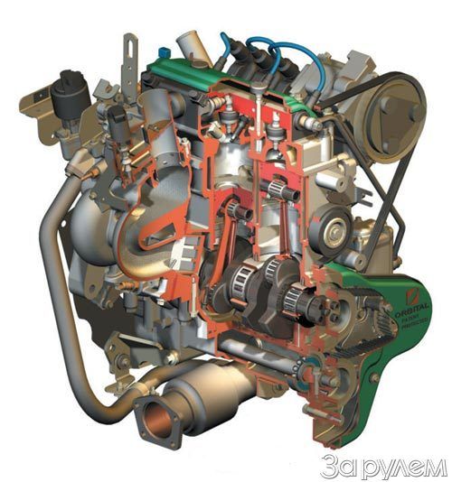

А вот и Сэйричевский движок (только рисунок), легок на помин..ке.
На рисунке я вижу обычный трех цилиндровый двухтактный двигатель с кривошипно камерной продувкой . Смесь бензина с маслом, шатунные и коренные подшипники роликовые. Прямой впрыск топлива после закрытия выпускных окон. И что хорошего? Это вчерашний день. Наддув нормальный сделать нельзя, т.к. все вылетит в трубу через выпускные окна, экологически грязный, большой расход масла. Это двигатель не нового поколения, а старый со всеми недостатками. Такой двигатель умер. Его нельзя ставить на транспортные машины.
