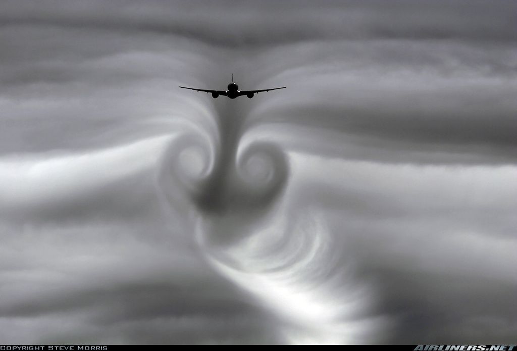

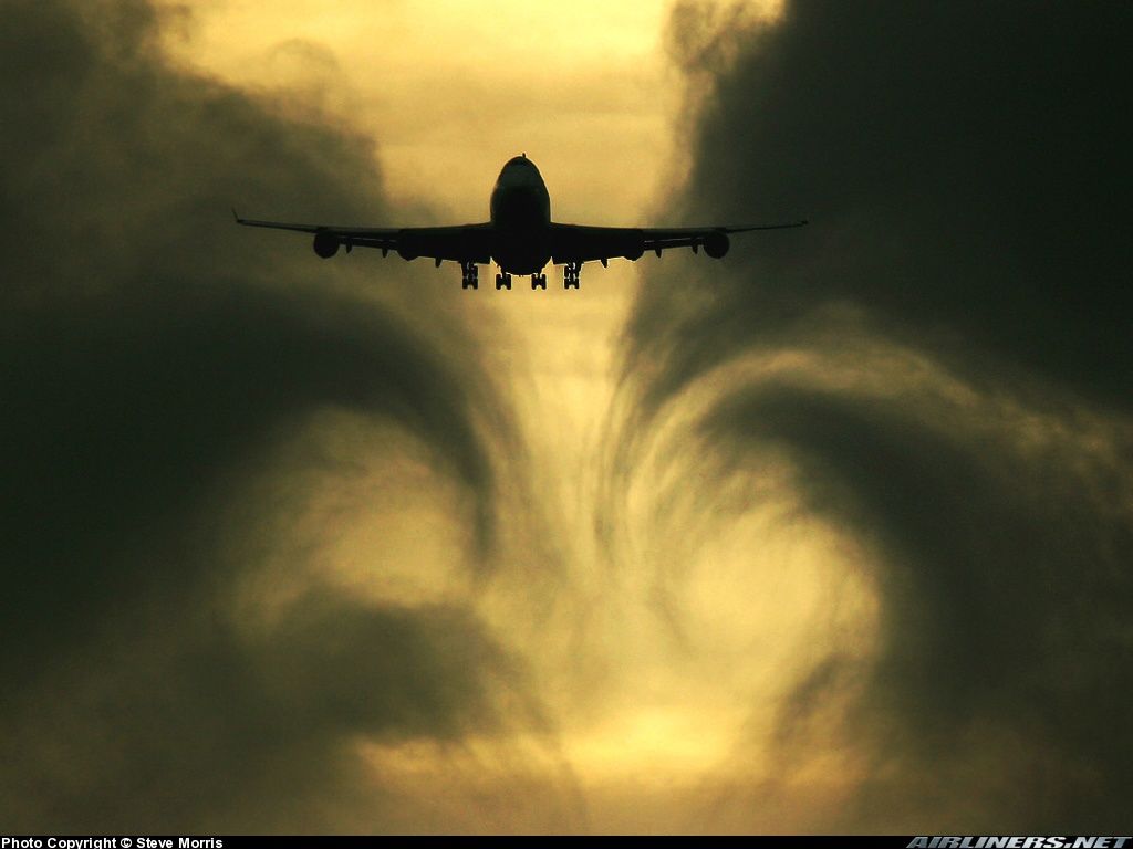

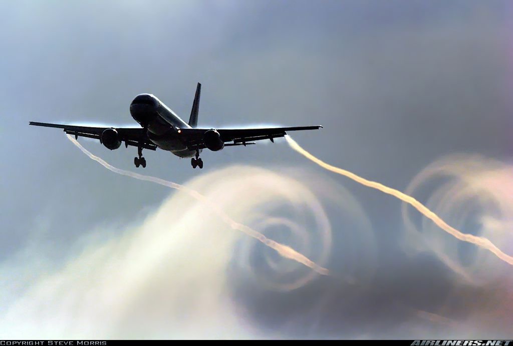

Так всё - таки, уважаемый @ Lapshin
экранный эффект заключается в увеличении подъемной силы, а также в снижении лобового сопротивления на высотах, соизмеримых с длиной хорды крыла летательного аппарата , или размахом крыльев,как вы определили в прошлый раз в ответе#10 ?  Снижение лобового сопротивления связано с уменьшением вихреобразований около концов крыльев (уменьшением индуктивного сопротивления). Так какого же размера могут быть эти вихри на концах крыльев,что - бы близость земли не дала - бы им истекать?? Как вы думаете ,размер в пределах величины САХ или размерность размаха крыльев нужна? ...
Не могу найти, где то есть оотличная фотка: самолет на опылении а за законцовками крыла  мелкодисперсная жидкость закрученная концевыми вихрами-метра по 3 диаметром-это что видно, а не видная глазом масса воздуха больше
Разрешите внести немного наглядности в тему.Благодаря замечательным ,правда иностранным,фотографам,можно составить представление о масштабах возмущения потока и делать выводы о хорде или о размахе.

Автор и саит написаны на фото,спасибо им большое.
А.Б.,есть и у меня такое фото,тоже искал и найти не смог.
