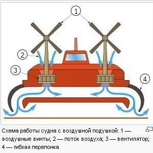

Скажите,а СВП как "летают",за счёт отбрасывания вниз воздуха,как ракеты,или у них там профиль с углом атаки,или всётаки разность давлений на площадь?
нагнетается воздух, до определенного момента давление все нарастает и нарастает, затем приподымает машину, а тот воздух что утекает через юбку компенсируется вновь поступающим
