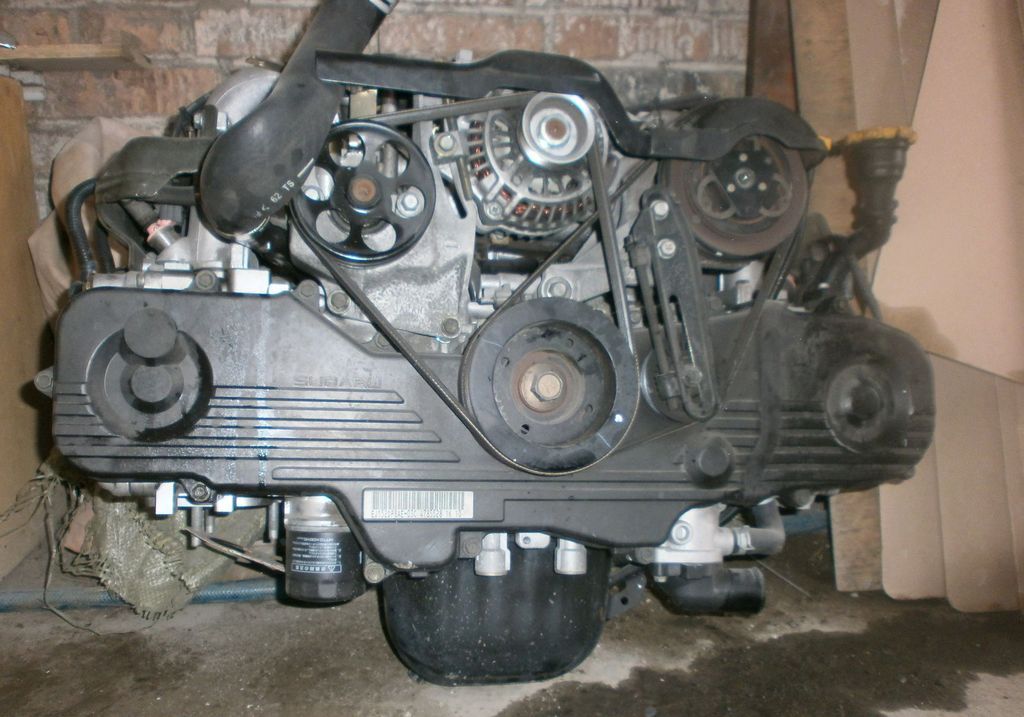

у меня такой ежик на машине.
пробег 260 тыс км.
масло не ест. компрессия во всех по 14. расход  по городу 10.
отказов не было.
замена ГРМ на 200 тыс. км.
масло через 10-12 тыс.
свечи по настроению.
чистка форсунок УЗ на 180 тыс. эффект порадовал.
больше рассказать нечего. скучный мотор))

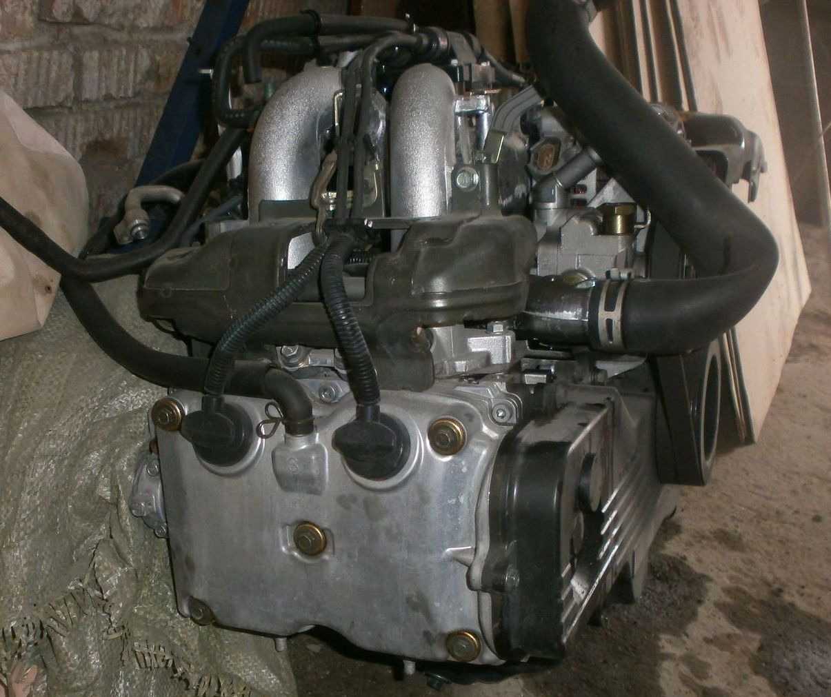

    112,6 КБ · Просмотры: 199
    171,6 КБ · Просмотры: 197
Гидрокомпенсаторов в этом движке по моему нет, а вообще в таком случае лучше использовать EJ20 тоже двухвальный.
Масса отличается незначительно (3-4 кг), а мощность 137лс.

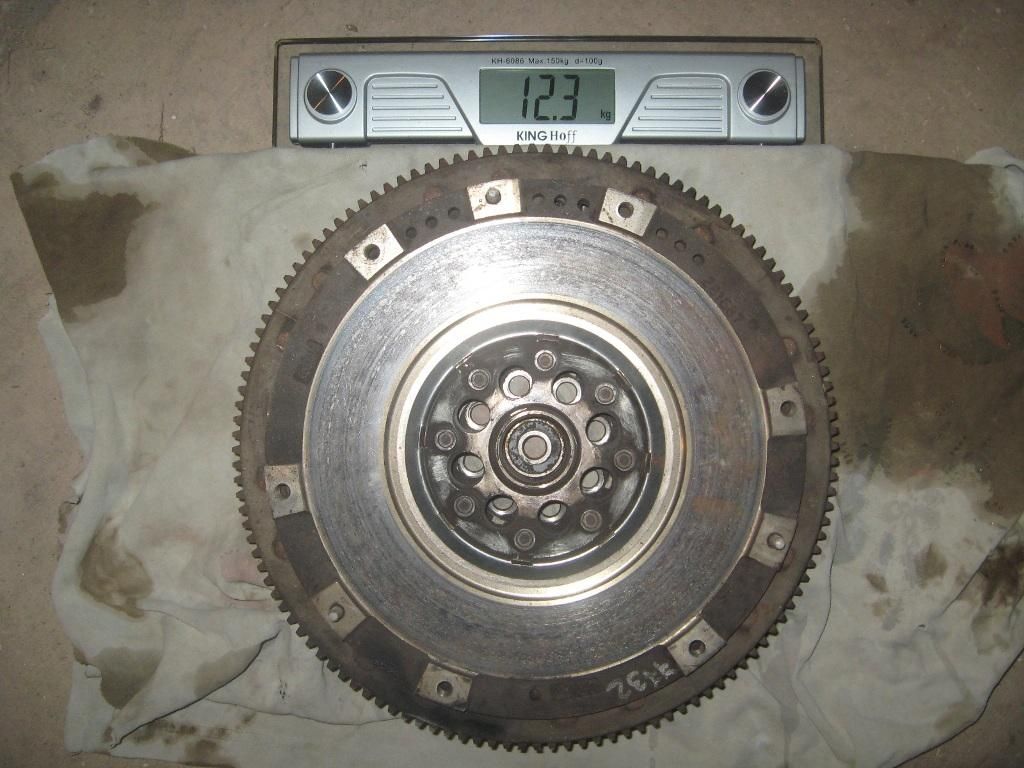

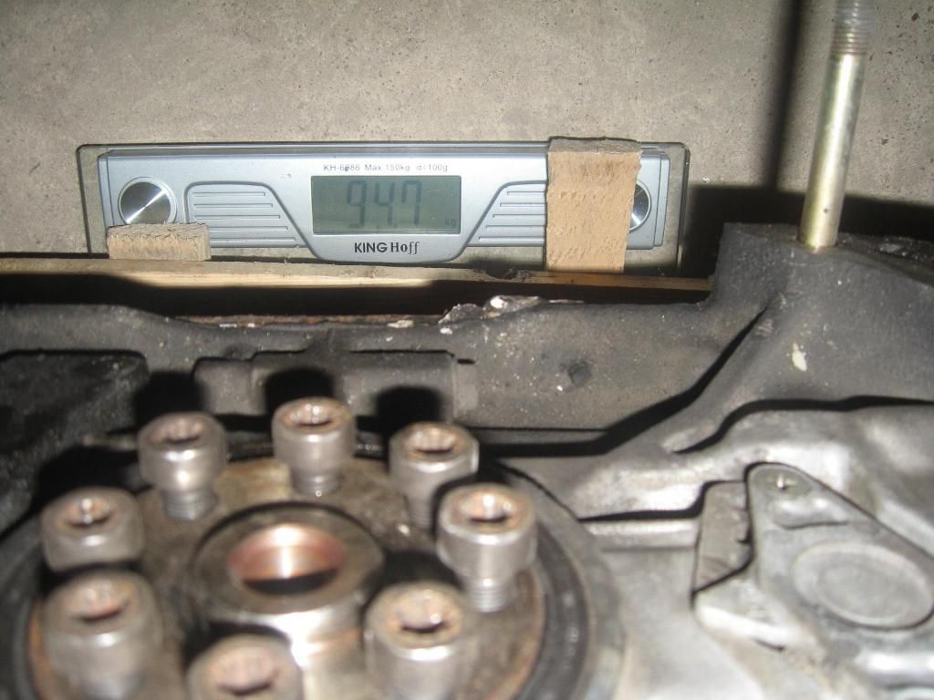

Привет всем! Вчера взвешивал свой EJ-16J  без генератора, стартера , кондиционера .
    93,4 КБ · Просмотры: 242
Андрей а маховик забыл? он тоже идет в расчет.

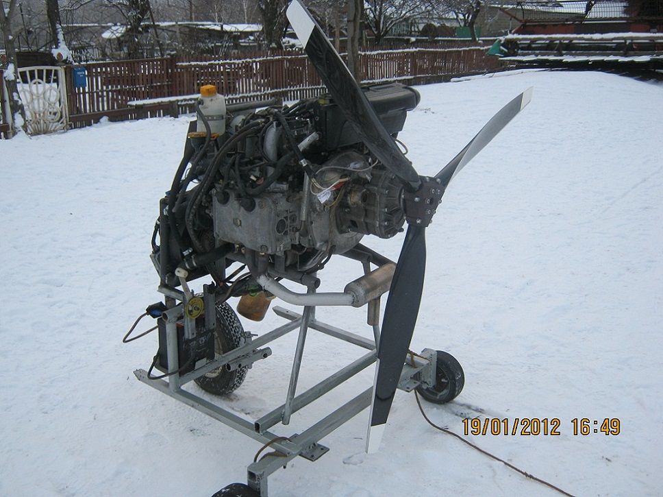

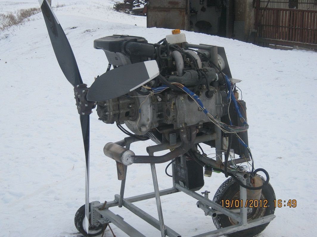

Еще не ставил но на стенде гонял с луганским ВВ 175мм ред Чернова 1 *2,35 Выдал он мне пока 210 кг тяги , 5000 об двигателя и больше не тянет, немного побавился с углами винта двиг стал разгоняться а тяга упала. Возможно я удушил его глушителем, еще не пробовал его откинуть а сейчас и без винта холодрыга  а если газовать то больничка обеспечена.

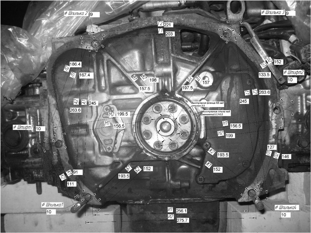

Уважаемые форумчане. Необходима помощь в проверке на точность снятия размеров. Двигатель EJ-16.
C уважением Андрей.
